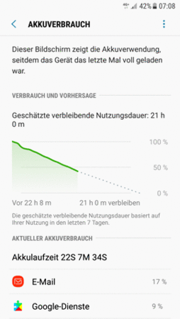

mich ärgert mein S7 schon länger - normalerweise ist der Akkuverbrauch im Rahmen, bei Weniggebrauch fast erfreulich. ABER: so alle 2-3 Wochen ist mal Tag dabei, wo der Akku leer läuft, ohne dass ich etwas mit dem Handy tu'! Und jedes mal ist die Email-App mit hohem Verbrauch auffällig (ich reboote nach so einem Tag und es passt wieder).
Screenshot: innerhalb der letzten 22 Stunden ist der Akku von 100% auf ca. 47% gesunken - ich hab' nur nix gemacht mit dem S7! Gestern war ich mit dem Motorrad unterwegs, OK, da hat es sich halt von Funkzelle zu Funkzelle durchhangeln müssen - telefoniert hab' ich nicht (nur beim Mittagessen kurz ins Internet geschaut). Und um 16:30 war ich wieder daheim, ab da ist's nur herum gelegen (falls die Funkzellenwechslerei das Problem wäre, hätte die Kurve ab 16:30 flach verlaufen müssen). Es gab aber auch Tage mit dem enormen Akkuverbrauch, wo das S7 nur daheim rum gelegen ist...
... hat jemand eine Idee?

Gemäß Deinem Screenshot scheint sich E-Mail "aufgehängt" zu haben.
... und wie kann das passieren?
Ich ruf' mit dem Emailprogramm 3 Mailkonten ab - 1 x hotmail (push), 1 private mit stündlichem Intervall tagsüber und eine dienstliche, 2-stündig, nur an Wochentagen tagsüber - beides von A1 (bzw. ebendort gehostet).
Ich hab' mittlerweile dieses Microsoft Excange ActiveSync für das Hotmail-Konto im Verdacht - Göga hat mit ihrem S7 kein Problem, sie hat aber auch kein Hotmail-Konto und daher kein MS Exchange ActiveSync. Ich habe daher dieses Konto gelöscht und rufe Hotmail-Mails nun normal via POP3 ab. Mal schauen, ob es nutzt...
