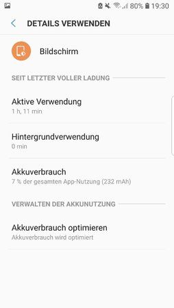

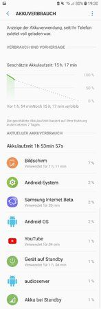

Zum Thema Akku kann ich nur sagen, dass sich eine custom rom und Kernel lohnen können. Siehe Bilder und SOT

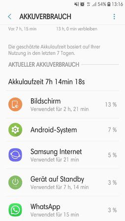

@stru65 bei mir ist es wieder deutlich besser geworden
Reaktionen: stru65
@woern Was ist "deutlich besser geworden". Nur die Anzeige oder tatsächlich die Akkulaufzeit? Ich glaube nicht, dass eine gefühlt bessere Akkulaufzeit unbedingt mit dem Modem zusammenhängen muss. Meine Akkulaufzeit schwankt von Tag zu Tag, je nachdem wo und wie oft und wie ich mein S7 nutze.
@borg17a
Die Akkulaufzeit ist bedeutend besser bei identischer Nutzung, betrifft auch das mobile Netzwerk (gleicher Ort...). Die Anzeige "Akku bei Standby" auch, wobei das denke ich ein Bug ist.

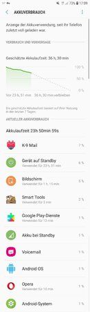

Hi,
seit dem 350MB-Juni-Sicherheitspatch ist ja bekanntlich der kosmetische Fehler in den Akku-Stats behoben worden, nicht aber das Akkuproblem selber.
Bei mir kommt hinzu, dass seit dem Update die App K9-Mail an erster Verbraucherstelle erscheint. Wenn ich im WLAN bin, verbraucht die App angeblich keinerlei Akku, im Datennetz allerdings schon. Dieses Problem hatte ich auch schon unter Android 7, es war dann aber mit dem Oreo-Update Geschichte. Seit dem Juni-Patch ist es aber wieder da.
Nun weiß ich nicht, ob der hohe Akkuverbrauch von K9-Mail real ist oder auch nur ein kosmetischer Fehler. Bei dem A5 2017 (Oreo) meiner Frau, verbraucht K9-Mail angeblich nur 12 mAh pro Akkuladung - allerdings hat sie auch den Akku-by-Standby-Stats-Bug. Mein S7 zeigt nach einer Akkuladung einen Verbrauch von knapp 600 mAh durch K9-Mail an. Lust, das S7 erneut zu wipen, habe ich wenig. Das habe ich vor drei Wochen bereits gemacht ... Daher die Frage: Wer von euch pusht auch Mails mit K9-Mail und kann mal seine Daten nach dem Oreo-Update-Juni-Patch durchgeben.
Habe jetzt das S7 zum zweiten Mal innerhalb eines Monats gewipet. Das Problem mit K9 bleibt bestehen - ist aber rein kosmetischer Natur. Es scheint nur so, als ob hohe Verbrauchswerte von K9 generiert werden. Habe das S7 heute Nacht 6 Stunden im Datennetzmodus liegen lassen. Akkustandsanzeige nahm um 0.6% pro Stunde ab - die Akkustats behaupten aber, K9 habe 700 mAh verbraucht ... Scheinbar hat Samsung nun anderen Apps die fehlerhaften Akku by Standby-Werte zugeschanzt :D
