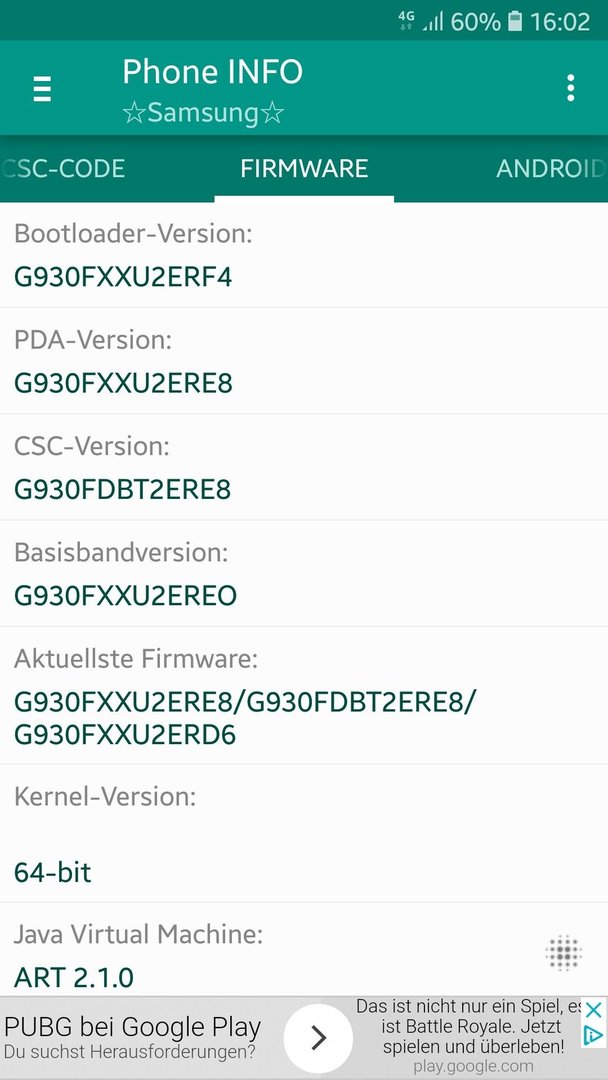

[doublepost=1530789794,1530784801][/doublepost]Wenn jemand bzgl. des "Akku bei Standby" Anzeigefehlers das neue Modem und Bootloader testen will:
BL_G930FXXU2ERF4
CP_G930FXXU2EREO
(Achtung die Firmware ist beim G930FD. Konnte allerdings keinen Nachteil feststellen)
Hier der alte Bootloader und Modem damit ihr ggf. wieder zurück könnt um wieder OTA Updates zu erhalten:
BL_G930FXXU2ERE8
CP_G930FXXU2ERD6
Flashen auf eigene Gefahr! Ich hafte nicht für defekte Geräte oder Datenverlust!
Update:
Bin nun ca. 7h im Mobilen Datennetz mit dem neuen Modem und Bootloader. Der Verbrauch von "Akku bei Standby" liegt bei 1%.

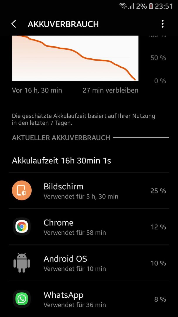

Zuerst installiere bitte die App aus diesem Beitrag und poste in dem entsprechenden Thread einen Screenshot.
Ein Screenshot nach einem Tag (100% bis ca. 20%) vom Akkuverbrauch wäre auch interessant.

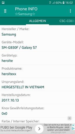

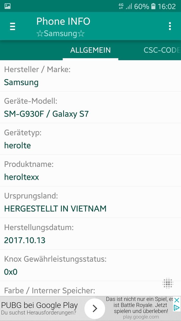

kurze Frage: Bei Flash vom Bootloader wird kein Reset, also Löschen der Daten, ausgelöst? Knox bleibt auch bei 0x0?
Das S7 soll nämlich mein erstes Handy sein, welches untouched bleiben soll ;-)
Knox bleibt bei 0x0 (Siehe Screenshot) und alle Daten bleiben erhalten
