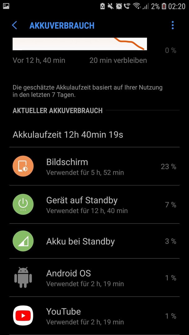

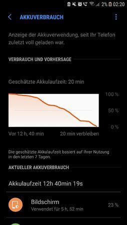

Ich habe gestern meinen Akku mal voll ausgereizt.
Darunter waren ca 30min Clash of Clans, 2 Std Youtube, Netflix und Amazon Prime sowie ein bisschen surfen.
Dafür das der Akku schon 1 1/2 Jahre alt ist hat es sich diesmal erstaunlich gut gehalten, auch wenn ich immernoch drr Meinung bin, dass die Laufzeit deutlich länger sein sollte.

Auf knapp 6 Stunden DOT komm ich bei meinem S7 im Leben nicht.
Reaktionen: amar7 und SkyDefend
Dann muss es schon sehr dunkel sein ;)
Reaktionen: SkyDefend
@espresso
Helligkeit lag durchgehend geschätzt bei 40-45%
Ich habe mir allerdings mal den Tipp eines User beherzigt und den Energiesparmodus mit 10% Helligkeit und den Geschwindigkeitsbegrenzer aktiviert, Rest war alles wie üblich.

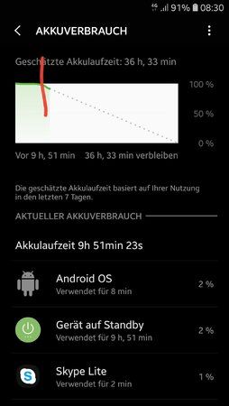

Bei mir passiert's leider immer noch, dass der Akku hin & wieder (so ca. 1x/Monat) leer läuft ohne ersichtlichen Grund - das S7 wurde am Vortag kaum genutzt und lag in der Nacht nur eingeschaltet herum - siehe Screenshot.
Ich bin schon am Verzweifeln...

Der Screenshot soll jetzt genau was aussagen?
Sieht doch ganz normal aus.
Das sagt uns, dass innerhalb von ca. 20 Stunden der Akku ohne Aktivitäten (also auch in der Nacht) unter 50% gefallen ist - normal bei Nichtbenützung hab' ich ca. 20% Verlust/Tag.

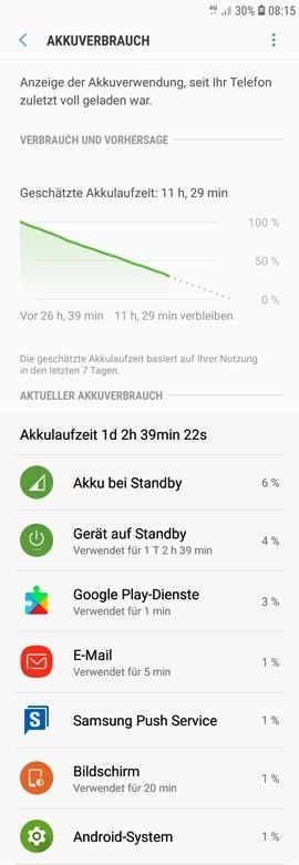

Es ist schon wieder passiert (obwohl ich gestern die Synchronisiererei abgedreht hab') - siehe Anhang: in 26 Stunden auf 30% - obwohl das S7 nur herum gelegen hat und nicht verwendet wurde. Und der größte Akkuverbraucher mit nur 6% 'Akku bei Standby'...
... so ein Mist.

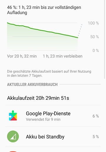

Danke, mach' ich dann, wenn's wieder so weit ist. Wie gesagt: passiert nur alle paar Wochen mal, dass da anscheinend irgend was hängt. Von gestern auf heute - 20 Stunden nach der letzten Vollladung - halte ich bei 86%...

Vor 44,5 Stunden geladen ... wir halten bei 71% Akku, d.h. derzeit wieder alles normal - ich kann nur (wochenlang?) warten, ob/bis der Fehler wieder auftritt (und hoffen, dass ich dann in GSAM etwas auslesen kann). Thx inzwischen.

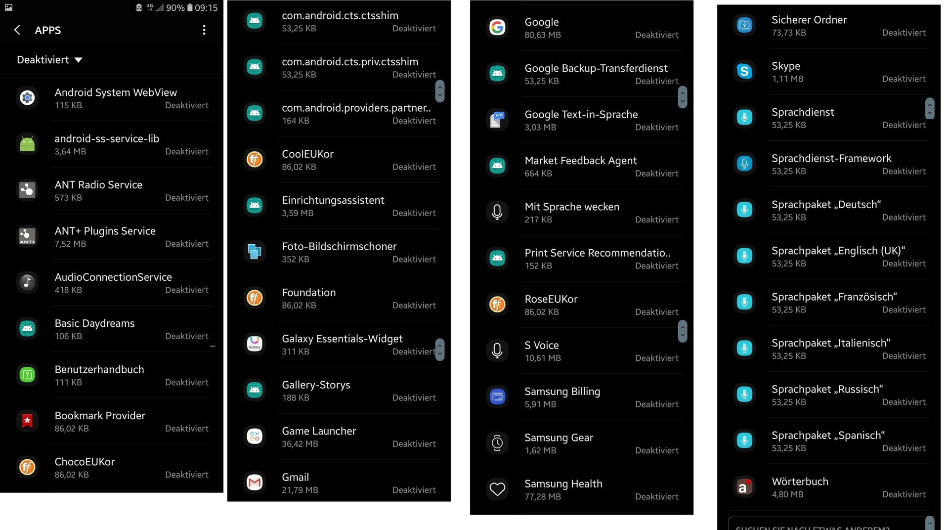

3. Ich habe einiges deaktiviert und deinstalliert:
Deaktiviert:
Deinstalliert:
