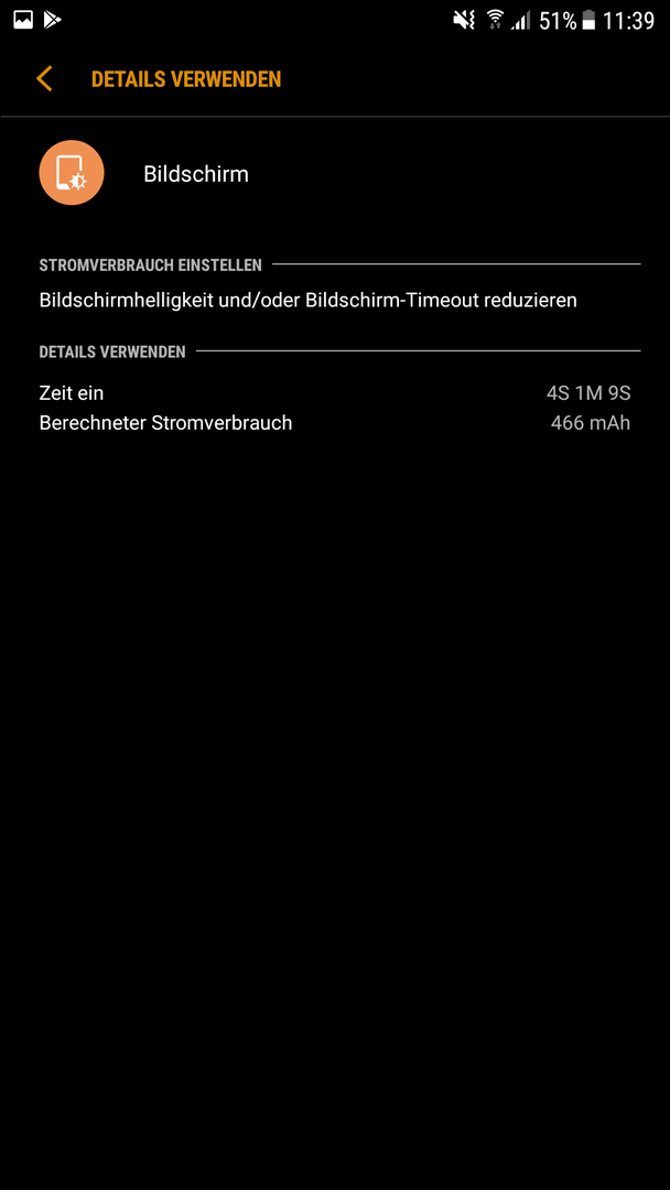

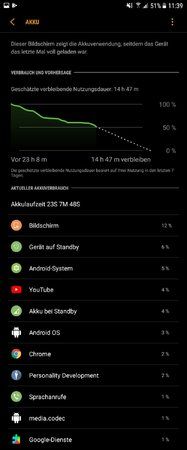

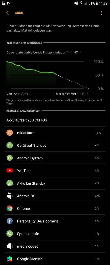

İch habe auch mein zweites S7 Edge und beim zweiten habe ich den package disabler mal weg gelassen und muss sagen, dass ich überhaupt keinen Unterschied merke.
