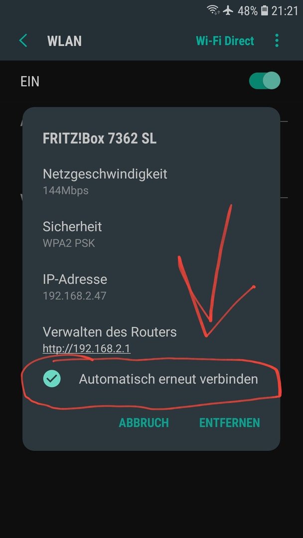

Hallo, ich habe folgendes Problem mit einem originalen S7 und Android 8.00 : Wenn ich im Auto durch Ortschaften fahre, poppt alle 100 Meter ein Fenster samt Hinweiston auf. Meldung: "Im WLAN-Netzwerk anmelden. Telekom.". Abgesehen davon, dass ich kein Telekom-Kunde bin, nervt das gewaltig. Ich habe hier im Forum schon Screenshots mit Einstell-Lösungen gefunden. Die scheinen sich aber alle auf ältere Android-Versionen zu beziehen. Da gab es wohl in den WLAN-Einstellungen den Punkt "immer benachrichtigen, wenn öffentliches Netzwerk verfügbar", den man deaktivieren konnte. Leider gibt es sowas in meinen Einstellungen nicht mehr (auch nicht in den erweiterten Einstellungen). Hat hier vlt jemand einen Tipp für mich, wie ich das abstellen kann? Vielen Dank im Voraus!!!
Entferne bei dem Telekom Wlan Netz den Haken:
Reaktionen: maik005 und nik
Danke für die schnelle Antwort. Aber es gibt halt nicht DAS Telekom Netzwerk, also nicht ein bestimmtes, Die Meldung poppt ja immer nur unterwegs auf, also wohl immer dann, wenn ein (offenes?) Netz in Reichweite ist. Jetzt im Augenblick wird mir in der Liste kein Telekom-Netzwerk angezeigt.
[doublepost=1545078884,1545078751][/doublepost]aber ich hab es mal in der Liste "Netzwerke verwalten" wie von dir beschrieben umgesetzt und hoffe, dass jetzt Ruhe ist. Auf jeden Fall vielen Dank für den Tipp!
