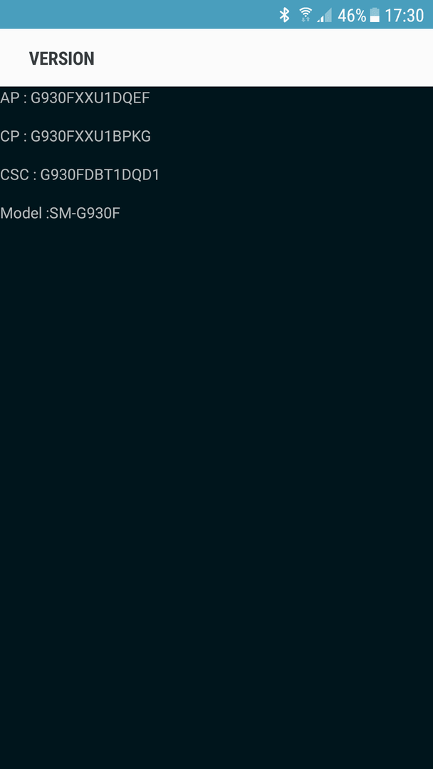

Ich benötige immernoch eure Hilfe. Ja ich habe den Thread gelesen...
Ich finde aber nicht welche Modem Version zu meinem passt...
"Nach der Veränderung gibt es keine OTAs mehr. Dafür muss zuerst das alte Modem wieder eingespielt werden. Deswegen vor dem Flashen die Modem-Kennung auslesen und aufschreiben"
Ich habe aktuell die Buildnummer: G930FXXU1DQEF
Basisband G930FXXU1BPKG
Auf der Seite Downloads for : Samsung Galaxy S7 | AndroidFileHost.com | Download GApps, PA GApps, Roms, Kernels, Themes, Firmware and more. Free file hosting for all Android developers finde ich aber die DQEF Modem Version nicht.
Kann mir jemand helfen?
Wie finde ich die originale Modem Version, damit ich das OTA Update anstossen kann?
Edit: welche CSC hast du?
Und das BPKG Modem ist das letzte für MM verfügbare...
Du hast also schon ein anderes Modem zur G930FXXU1DQEF geflasht - im Opener steht--> vorher Modemversion notieren!
Du musst jetzt also schauen welches Modem zur G930FXXU1DQEF und deiner passenden CSC gehört;)

@mj084
DBT ist deine CSC
Dann sollte DQD7 das passende Modem sein.
Super Danke hat funktioniert!
G930FXXU1DQD7 :( Geht nicht
G930FXXU1DQHZ: Funktioniert :)
