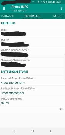

@Julian23
Also laut dem Tool ist der Akku "Good" mit einer Kapazität von 3500 mAh, 4047 V Spannung. Akku hat eine Temperatur von 29.4 Grad. Was micht jedoch irritiert ist der Fakt das bei der CPU Temperatur k.A. dransteht.
Ich weiß, das ein S8+ keinen Umgebungssensor mehr hat, aber einen CPU Sensor sollte das S8+ doch haben oder ist das ein Feature der Premium Varriante der App?.

@Illiminator31
Die Software kenne ich nicht. Wenn die Software spinnt, ist ein Werksreset das allerbeste.
Wie viel % hast du bei der Akku-Gesundheit?
@Julian23 % Anzeige hat diese Ápp keine. Accubattery, welches ich zum Tracking meiner Akku Leistung nutze, hat aber aufgrund von 498 Aufladungen mit Insgesamt 1.032.711 mAh errechnet das der Verschleiß des Akkus unter 1,5% liegt und die Kapazität bei ~3420 mAh liegen sollte.
Sollte es jetzt nicht besser sein (werde das heute testen), werde ich wohl um einen Werksresett nicht umherkommtn. Dann werde ich aber vorher noch extended Backups machen müssen
@Illiminator31
Schau mal, da ist eine Anzeige ;)
Reaktionen: Illiminator31
@Julian23 Hi, die hab ich Vollkommen übersehen, danke für den Hinweiß.
Bei mir sind es 94%
@Illiminator31
Der Wert ist OK
Werksreset hilft bestimmt ;)

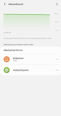

Frage: Der unter Gerätewartung/Akku/Akkuverbrauch aufgelistete Verbrauch stimmt nicht mit dem Akkustand überein.
Wenn ich die aufgelisteten Apps zusammenrechne komme ich auf 16% Verbrauch. Der Akkustand liegt bei 79%.

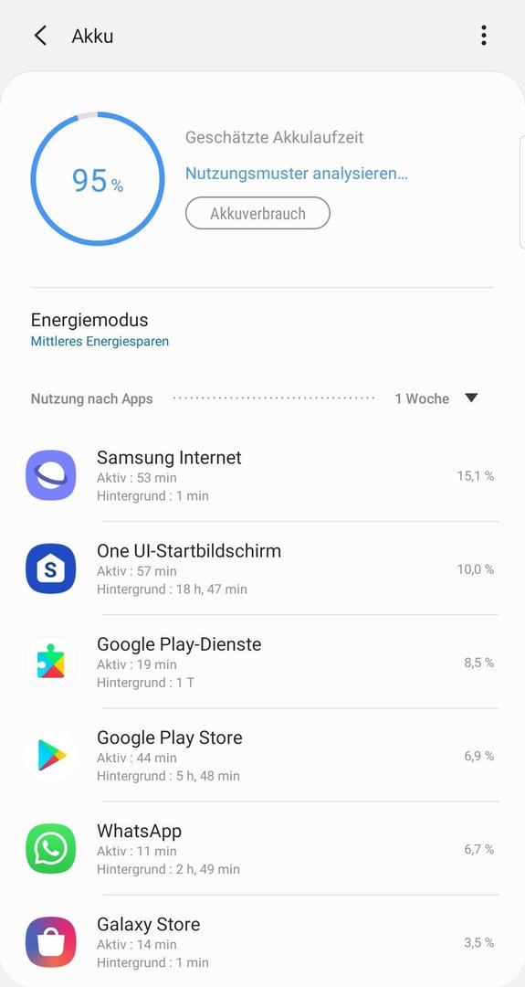

Ich hänge mal zwei Screenshots an. Ich bin verwundert dass das Gerät bei verbleibender Akkuzeit keinen Wert ausgibt. Ich überlege nun ggf. den Akku zu tauschen. Aber bevor ich das tue frage ich hier um Rat. Falls weitere Infos gebraucht werden einfach fragen.
Vielen Dank mal im voraus.

Akku ist zu 95% falsch kalibriert. Akku Tiefentladen über den Download Modus und dann wieder aufladen hilft.
