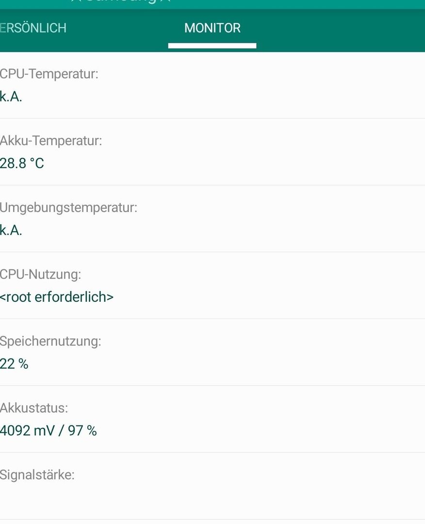

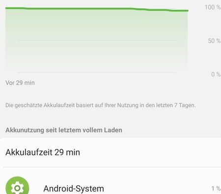

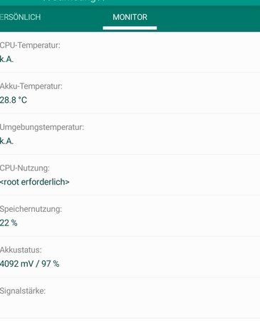

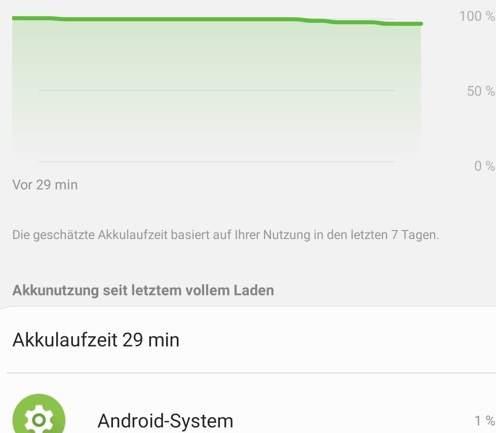

@LonzoX Ja es war ein Tool mit dem ich das ermittelte. Die inzwischen "Tools" zeigten alle GUT was den Zustand anging und eines eben 91% Restkapazität was nach 2 Jahren für mich erstmal in Ordnung klingt.
@LonzoX inzwischen ist wieder pie drauf. Da der Akku genauso bescheiden läuft wie unter OREO. Aber die app die die meinst ist der Vorläufer von SAM info. Hier mal was mir diese mitteilt... und wie gesagt ich sehe keinen Wert über die verbleibende Dauer... weder unter OREO noch unter PIE
[doublepost=1559120788,1559119619][/doublepost]@HCD Ich glaube auch. Aber ich will sicher sein bevor ich Geld investiere in einen Wechsel. Ich beiße mir sonst in den Allerwertesten wenn ich beim neuen das gleiche erlebe
