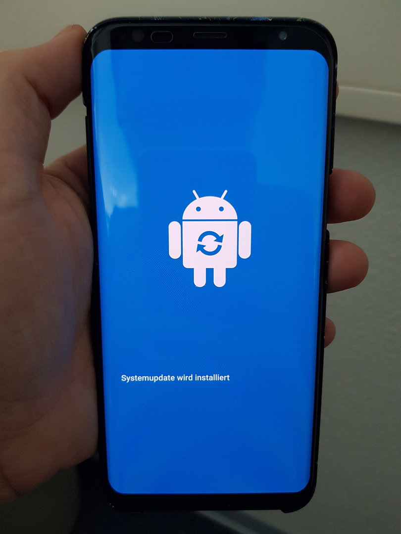

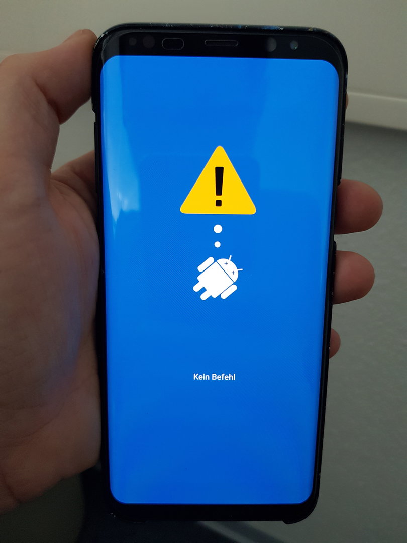

HILFE!
Folgende Situation:
Gestern Abend hat sich mein S8+ aufgehängt. Dann habe ich den Power-Button etwas länger gedrückt gehalten und das Handy hat sich neu gestartet. Ich kann leider nicht genau sagen, ob es komplett hochgefahren ist. Jedenfalls ist dann einfach der Bildschirm schwarz geworden und dann wars das mit dem S8+...
Was ich versucht habe:
- Alle möglichen Tastenkombination mit Bixby, Power, lauter/leiser - > es passiert rein gar nichts: kein bootloader, kein Recovery, kein normaler Start. Das Handy bleibt komplett schwarz.
- an den PC angeschlossen - > PC erkennt kein Telefon, es taucht nicht im Gerätemanager auf
- Habe das "tote" S8+ mit dem meiner Freundin verbunden: das funktionierende S8 erkennt eine USB-Verbindung und will das tote S8+ laden.
Der aktuelle Stand:
- lässt sich nicht starten
- Bildschirm aus
- Lauter-Bixby-Power/Leiser-Bixby-Power/Power-Leiser usw. (also alle möglichen Tastenkombinationen) ändern den Zustand nicht
- Lässt sich laden, ohne dass die rote LED an geht bzw. der Bildschirm an geht
Nach einer erneuten Nacht ohne Strom konnte ich das Handy heute morgen wieder laden. Es fing erneut bei 0% an. Diesmal habe ich nur 2% aufgeladen und dann schon eingeschaltet. Ich habe es direkt in den abgesicherten Modus starten lassen, aber nach ca. 30-120sec ist es allerdings erneut hängengeblieben und neu gestartet. Das ist einige male hintereinander passiert, wodurch ich glücklicherweise immer wieder ein paar Daten sichern konnte.
Zufälligerweise bin ich in die Einstellungen gegangen, um dort in der Gerätewartung die Speicheranalyse anzusehen. Was ich ebenfall sah war ein oragnes Akkusymbol. Also habe ich mal draufgeklickt und mir wurde angezeigt, dass die App "Samsung Mobile Print" ständig abstürzt. Also habe ich die App in Standby versetzen lassen und zusätzlich direkt deinstalliert. Und siehe da: Es stürzte nicht mehr nach 30-120sec ab.

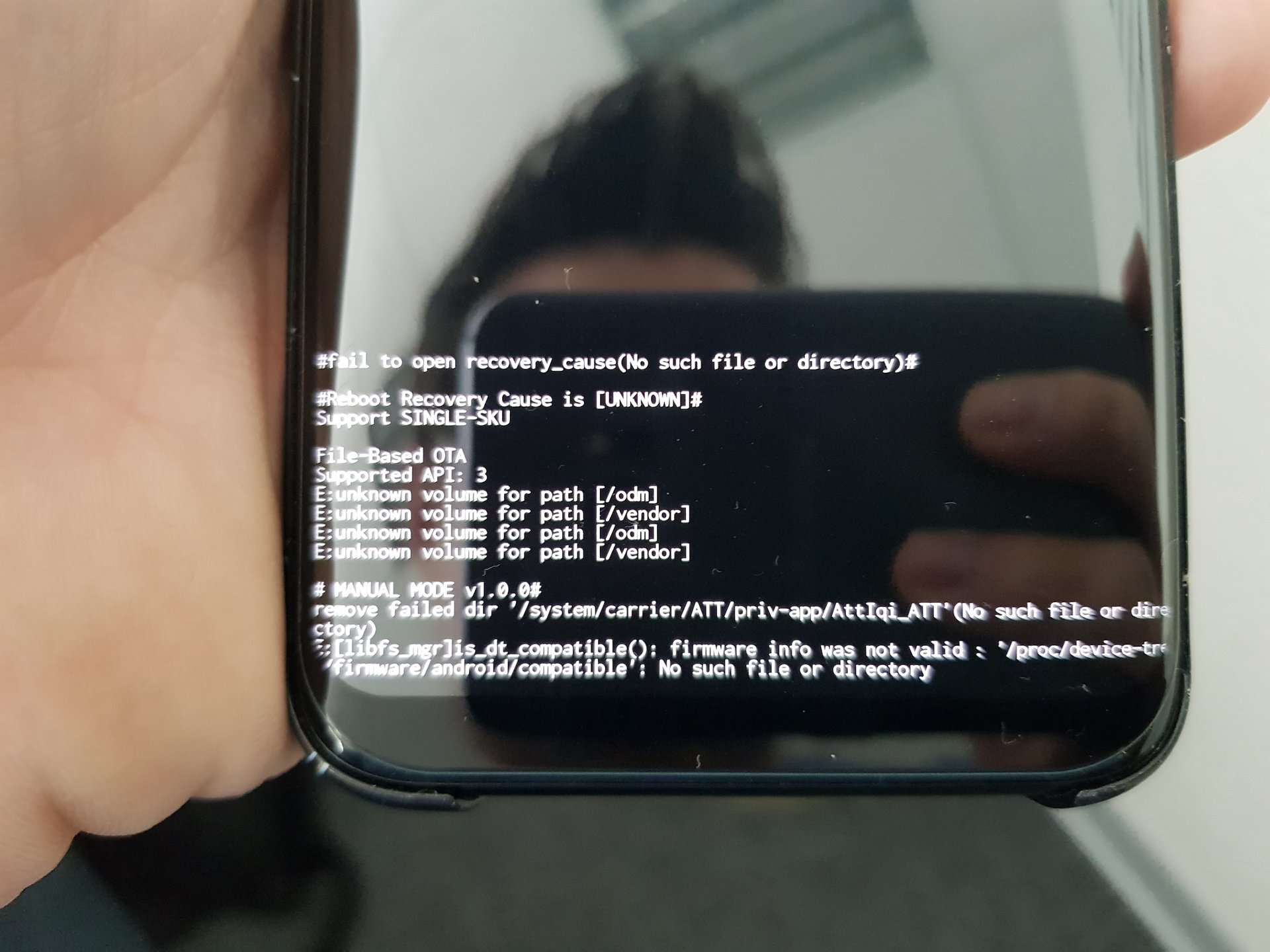

Ich hatte genug Zeit, um alle Daten auf die SD-Karte zu ziehen. Allerdings: Als ich versuchte, eine komplette Sicherung mittels Samsung-Account in den Systemeinstellungen durchzuführen und schaltete dafür WLAN ein, da dauerte es keine 30sec und das Handy war wieder abgestürzt. Ich habe es geschafft, das Handy ins Recovery booten zu lassen, doch da bot sich mir ein bislang unerwartetes Bild:
Das Foto "Booting_recovery_2" zeigt den ungewohnten Bildschirm. Ist das normal?
Es dauerte dann einige Sekunden, bis das Recovery angezeigt wurde. Dort angekommen, habe ich umgehend den Cache gelöscht und habe das Handy danach wieder herunterfahren lassen. Danach habe ich es erneut in den abgesicherten Modus starten können, doch das gewünschte Ergebnis blieb aus und das Handy stürzte erneut ab...
Sollte ich es erneut schaffen, ins Recovery booten zu können, werde ich umgehend ein Factory Reset durchführen und hoffen, dass das Problem dann nicht mehr besteht.
Sollte das Problem dadurch nicht behebbar sein, werde ich das Handy zu MediaMarkt bringen, da ich noch bis November 2019 Garantie/Gewährleistung? habe. Ich werde gespannt sein, was da rauskommt....
Soetwas ist mir mit meinem alten Galaxy S4 trotz ausgiebigen Modding nicht passiert... Und ja, auf dem S8+ wurden bisher keine Moddingversuche durchgeführt. Es wurden nur OTA-Updates von Samsung installiert, also alles original...
LG Lars
