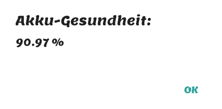

Hallo S8 User und Nutzer von der App "Phone Info Plus" *Samsung*
Viele User haben nach dem neusten Update bemerkt, dass die Eintragung "Akku Gesundheit" entfernt wurde.
Das ist nicht richtig!
Ich habe mit dem App Developer geschrieben und es ist nur versteckt.
So kann man den Wert in Prozent wieder aufrufen.
App öffnen>Persönlich>3 mal auf Nutzungshistorie tippen >jetzt erscheint ein kleines Fenster mit dem Wert Akku Gesundheit.
Ich hoffe ich konnte euch helfen.
Wäre über eine Kurze Rückmeldung dankbar, ob es bei euch auch klappt und wie die Werte bei euch so sind.
Bei mir nach genau 24 Monate 90,97% Akku Gesundheit und 322 Entladungszyklus.
Ich glaube der Wert ist noch akzeptabel.
Bin auf eure Meldungen gespannt.

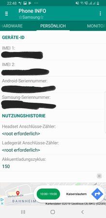

Julian23 schrieb:
Bei mir geht es auch ohne Root.
Welche Funktionen es nun genau sind die Root brauchen, weiß ich nicht genau.
Habe die Plus Version und es ist bei Magisk eingetragen mit Root Rechte SU User.
Da wird es schon Unterschiede geben.
Ja, einige Funktionen benötigen Root, nicht alle (siehe Screenshot).
