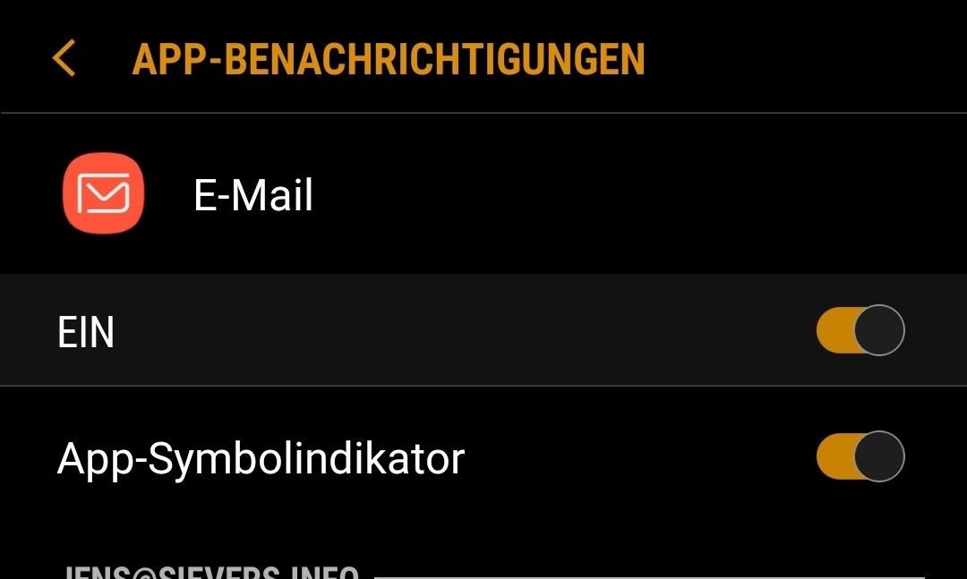

Ich habe auch Probleme mit dem Anzeigen der Zahlen über einer App, allerdings NUR bei der Email App von Samsung. Alle anderen Apps wie Whatsapp und Telegram zeigen wie gewohnt die Zahl mit der Benachrichtigung an. Kann mir vielleicht jemand helfen?
Danke schon mal im Voraus.
@Metalcore
Hast Du schon geprüft, ob die Benachrichtigungen für die App aktiviert sind?
@Taba Ja hab ich, ist alles aktiviert, funzt leider trotzdem nicht. Funktioniert es bei dir (falls du die App verwendest)?
Ja, von Anfang an und bestens. (Wobei mir der Indikatorpunkt besser gefällt als die Zahlen.)
Gehe mal über Einstellungen / Benachrichtigungen - dort oben rechts auf "Erweitert" / Email suchen und tappen, ganz unten auf das Wort "Sonstiges" - wie sieht es bei Dir bei "Wichtigkeit" aus?
Falls genauso - ändert sich etwas, wenn Du auf "Hoch" umstellst?
@Taba ja bei mir sieht es genauso aus und ich habe auch dort nochmal App Symbolindikator aktiviert. Es ändert sich aber leider auch nichts.

@Taba Habe die Email App deinstalliert und nochmals installiert. Jetzt scheint es zu funktionieren. Allerdings finde ich nicht mehr die Einstellung, bei der man es so einrichten kann, dass nur die Zahl/Punkt auf der App ohne Pop Up Benachrichtigung erscheint?
Tippe "symboli" in die Suchleiste der Einstellungen. ;)
@Taba Aber geht es da nicht nur um die Symbole? ich möchte, dass nur das Symbol erscheint, aber kein Pop Up.
