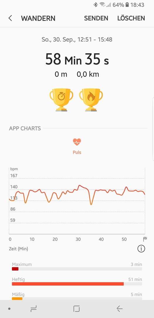

Meine 42er Galaxy Watch zeigt neuerdings nur noch die Schritte an, listet aber keine Kilometer mehr auf. Siehe Anhang von einer heutigen Wanderung. Dabei ist es egal, ob GPS an oder aus ist.
Wo liegt der Fehler :1f627: ?
Jetzt geht es wieder. Hat jemand eine Idee, was da passiert ist?
