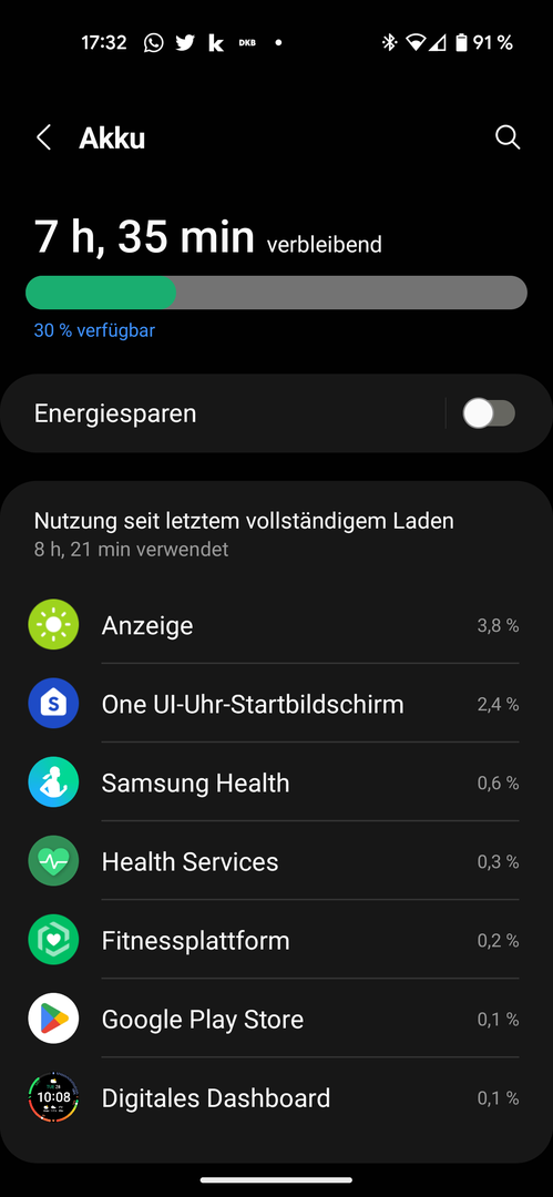

Seit vorgestern habe ich massive Akkuprobleme mit der 40er Variante ohne LTE. Keine Ahnung wieso, da ich seitdem eigentlich nichts geändert habe. Bisher bin ich gemütlich auf so mindestens 40 h Laufzeit gekommen, wenn ich keine Aktivität getrackt habe. Nun aber schafft es die Uhr trotz 60 % Akkuladung nicht über die Nacht und naja, ansonsten siehe Screenshot. Mal schauen, ob sich das wieder fängt. Diverse Neustarts habe ich natürlich schon gemacht. Werksreset mache ich erst, wenn es nicht in ein, zwei Tagen wieder etwas besser wird.

Hast du zufällig dein Smartphone auf Android 13 geupdatet? Gibt damit nämlich diverse Bluetooth Probleme die den Akku leer saugen.
Bearbeitet von: kruemelgirl - Grund: Direktzitat entfernt, Gruß kruemelgirl
Ok, bingo. Pixel 4a-Nutzer. Wunderschön. Da freut man sich doch. Also kann ich mir den Werksreset sparen (versuche werde ich es morgen aber trotzdem). In dem Zuge auch gesehen, dass man die Automatische Sicherung bei der Watch 4 auch in der Pfeife rauchen kann. Ist bei mir natürlich aktiviert, aber die letzte Sicherung ist vom 05.07.22 gewesen.
Habe die Watch übrigens vor 51 Minuten vom Lader genommen. Seitdem habe ich nur während des Rumsitzens 10 % verloren. Das Ding ist damit quasi nicht mehr nutzbar. Also muss ich jetzt hoffen, dass es vielleicht im September ein Update gibt, dass das Problem behebt oder der Werksreset doch hilft. Für das Pixel wird wie jeden Monat ein Update kommen und die Uhr wäre eigentlich auch mal wieder dran.
Um zu erkennen ob es wirklich an dem BT-Problem mit ANdroid 13 liegt, könntest DU doch mal BT auf der Uhr deaktivieren und im heimischen WLAN eine remote Verbindung zum Handy nutzen. Das sollte auf jeden Fall weniger als 10% pro Stunde verbrauchen.

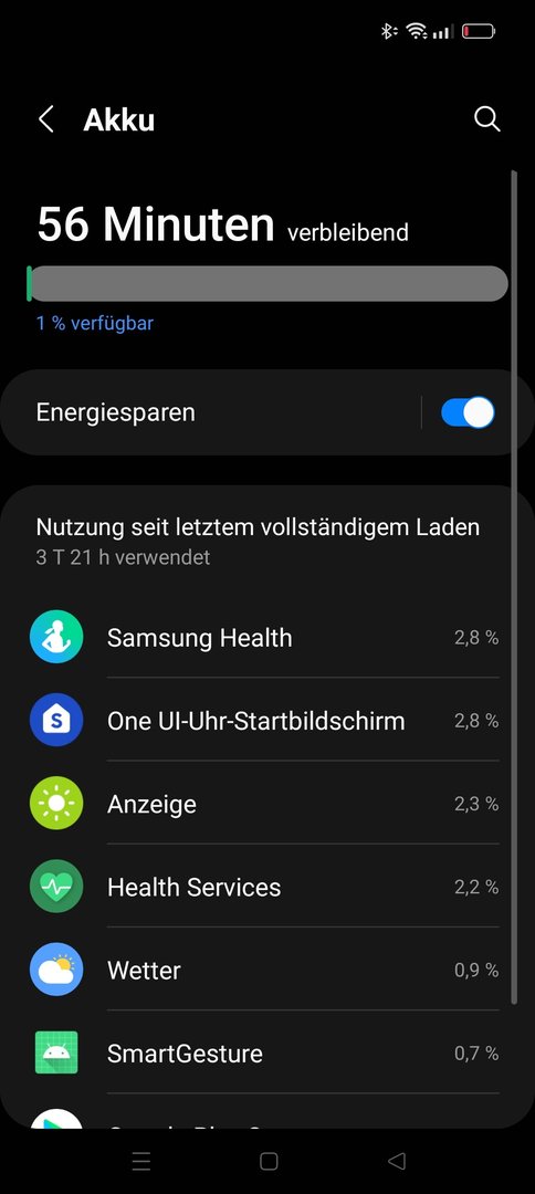

Knapp 4 Tage. Alles aus, also wirklich alles. Kein Schlaftracking. Ab und zu auf die Uhr geguckt.
