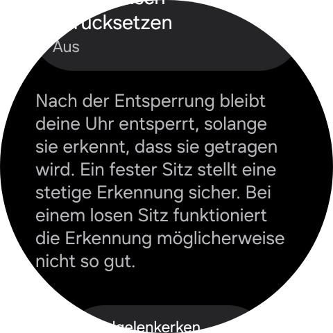

Das Ding mit der Trageerkennung lässt sich nicht einstellen, das ist einfach so. Funktioniert nur leider bei einigen Leuten nicht so richtig.

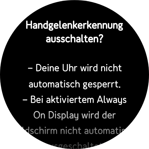

Korrektur: unter "Sicherheit/Datenschutz" kann man die "Handgelenkerkennung" ausschalten. Dann bleibt die Uhr anscheinend entsperrt, auch wenn du sie abgelegt hast.
Genau das funktioniert nicht. Habe die Uhr am Handgelenk , ist mit dem S25 U gekoppelt. Startbildschirm sehe ich.... drauf tippen... PIN eingeben
@treptowers Ja genau, deswegen sag ich ja, die Trageerkennung scheint bei dir nicht richtig zu funktionieren. Du könntest sie testweise Mal ausschalten und schauen wie's damit ist, um sicher zu sehen, ob es daran liegt.

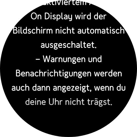

@treptowers Nein, das hat damit nix zu tun. Wenn du die Trageerkennung ausschaltest beeinflusst das nicht die biometrischen Sensoren. Was da passiert, wird ja beschrieben:
Du hast aber immer noch nicht beantwortet, ob du, wenn du das ausschaltest, immer noch ständig die PIN eingeben musst?!
