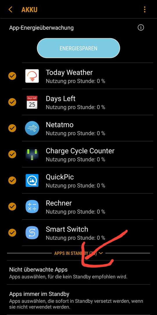

@CelsiGER Mein Beitrag bezog sich auf die Ausnahmelisten. Davon gibt es zwei.
Reaktionen: CelsiGER und 398580
CelsiGER schrieb:
Gemeint ist, dass es 2 Möglichkeiten gibt Apps von der Akkuoptimierung auszunehmen.
Oh Mann, ich bin IT'ler und ich dachte, ich kenne mein Gerät, aber Möglichkeit 2 kannte ich nicht .... :rolleyes2:
Ich habe dort nun "Google Kalender Synchronisation", "Kalender" und "Kalenderspeicher" aus der automatischen Optimierung rausgenommen. Wird den miesen Akku des S8 auch nicht weiter runterziehen ... :sleep:
Ich beobachte und werden berichten, kann aber ggf. ein paar Wochen dauern, bis ich mir sicher bin, dass alles nun klappt. der Fehler tritt einfach zu sporadisch auf.
VIELEN VIELEN DANK für Eure Hilfe !!!

Hallo, ich habe genau das gleiche Problem! Ich drehe wirklich bald durch. Ich benutze den Kalender beruflich und privat sehr viel (Google Kalender in Samsung Kalender integriert). Konntest du hier bereits etwas neues herausfinden? Ich wollte die App für die automatische Standby Funktion in den Energiesparoptionen ausschließen, finde sie aber in der Liste nicht nachdem ich auf "Apps hinzufügen" klicke. Ich habe mir jetzt den Google Kalender als App heruntergeladen und diese in die Liste der Apps gepackt die nicht in den Standby Modus gehen dürfen. Bekomme dann evtl. von der Samsung und der Google App eine Benachrichtigung aber das ist immer noch besser als gar keine zu bekommen.
