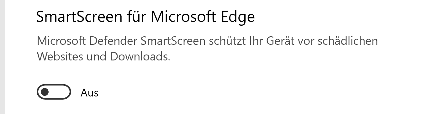

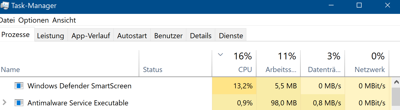

Im Edge deaktiviert.
Ich benutze nur Chrome.
Lässt sich das permanente Wiedereinschalten generell deaktivieren?

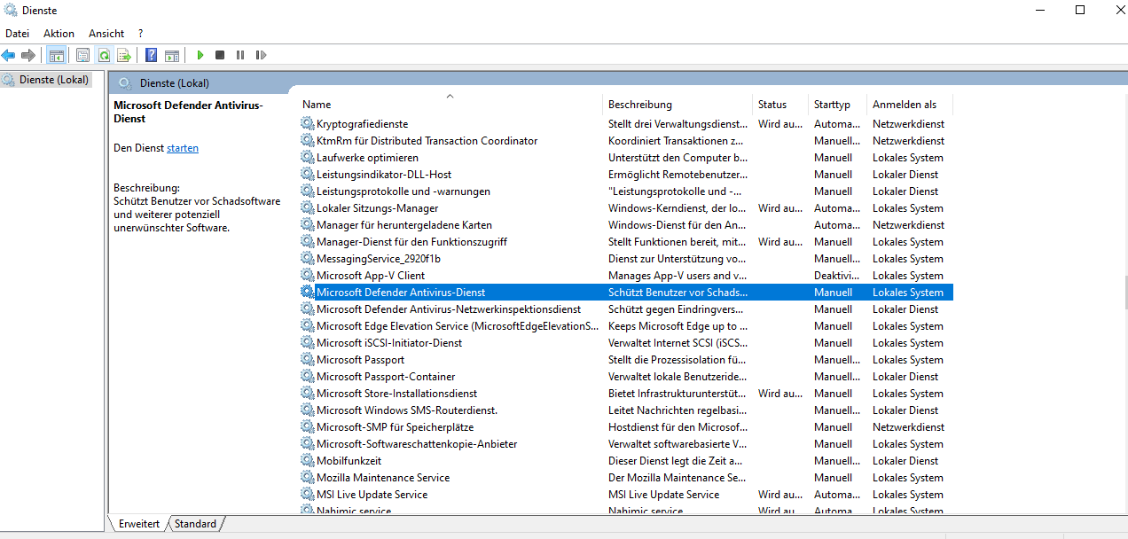

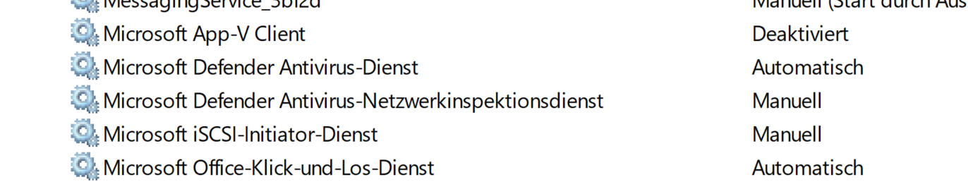

Sicher, unter "Computerverwaltung."
Dort suchen und deaktivieren, alternativ in der Regedit.

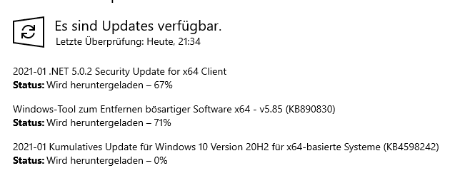

Habe jetzt stabilen Legacy IE plus aktivierte GPO-Restriktion.
Chrome benutze ich weiterhin plus uBlockOrigin.
Danach das MS Update eingespielt.
