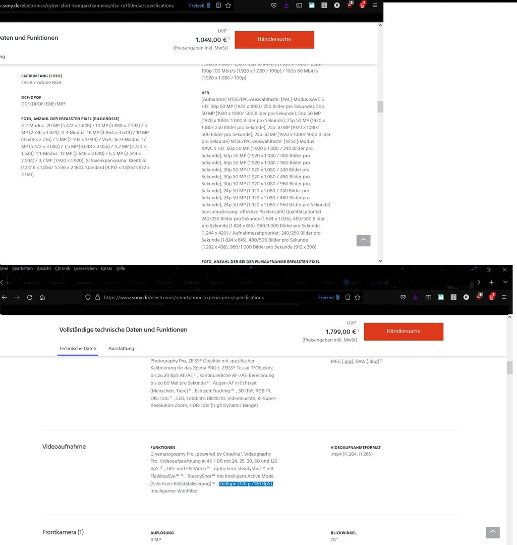

Für mich ließt es sich eher so, dass das aufgezeichnete Video der Zeitlupenfunktion beim Abspielen 120 FPS hat, aber nicht, dass es nur mit 120 FPS aufgenommen wurde. Das würde irgendwie auch keinen Sinn machen. Warum sollte sonst die Zeitlupe in 720p laufen, wenn, gemäß der Angabe drei Zeilen drüber, die Kamera auch 4K bei 120 FPS aufzeichnen kann.

Sensor aus der RX100 und wiviel FPS bekommt man bei Videos maximal ? 720p/120FPS, das isn Scherz Sony
Lese ich anders. 4k120FPS (aber nur mit dem Hauptsensor)

@dosenfisch
Das muss man dann aber so lesen "wollen" 😜 Kann sein weil Sony ja alles etwas "anders" macht 😁
"Zeitlupe" definiert sich ja nicht nach den BPS sondern nach dem Faktor der verlangsamung. Da sie den nicht dabei schreiben, sind "120BPS" im vergleich zum kompletten Markt und der kompletten restlichen SONY Produktpalette nichtsaussagend. Ich kann auch aus 30fps ne Zeitlupe machen , sieht halt 🥲 aus.
