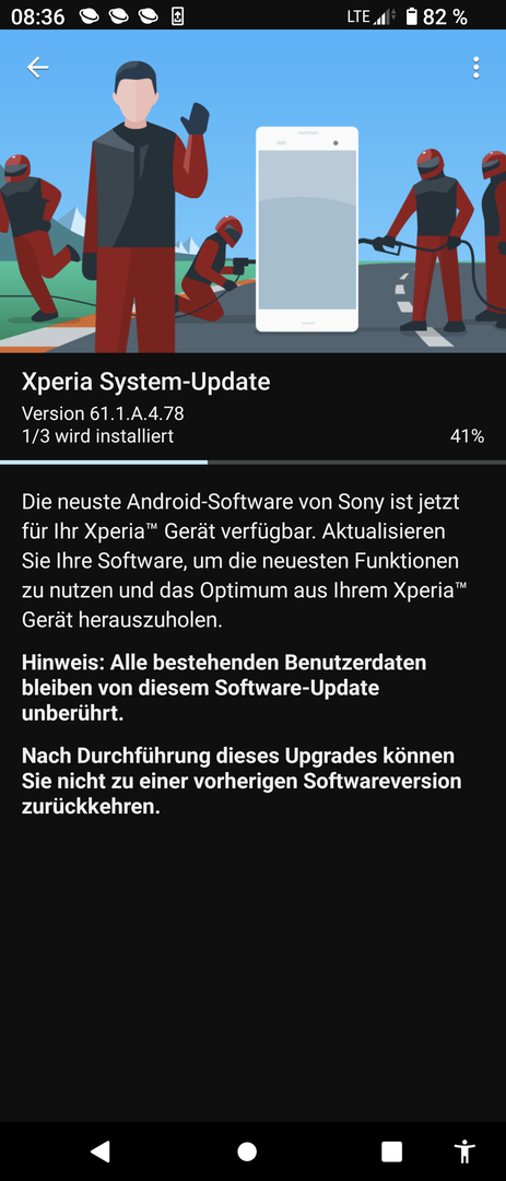

Neues Update kommt gerade.
Reaktionen: Cklauss
Jepp hier auch. Mal sehen was das so bringt
Wird nicht viel sein.
380 MB meine ich waren es... Ich denke Sicherheitspatch. Ist gerade am updaten
Bei dauert es immer ewig bis fertig. So eine STD. 🤷
Vorallem Schritt 3/3
Sicherheitspatch auf März nun...
@butzerl ja, hat hier auch gedauert
Heute ging es sogar schneller. Alles auf März. 👍

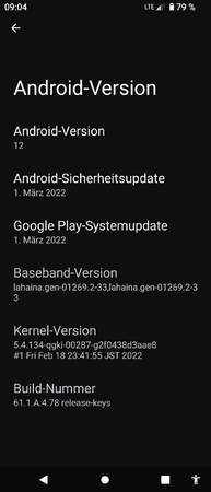

So schaut's aus.

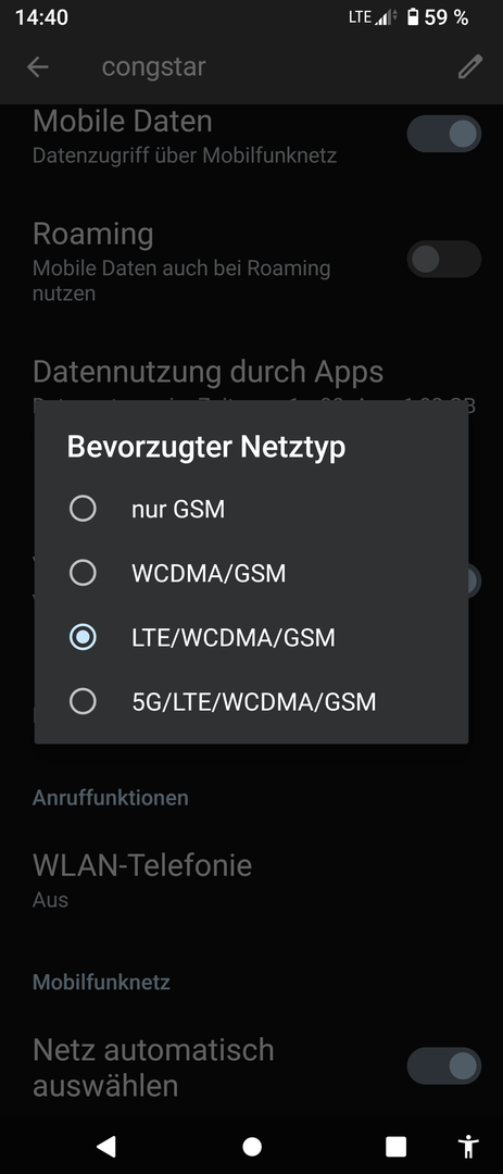

was meinst Du mit 5G abschalten.?
etwa in den Einstellungen bevorzugte Netztypen.?
das steht bei mir auf alle, also inclusive 5G und mein Akkuverbrauch ist ok
@DanielMode
Bei mir ist es so.
butzerl schrieb:
@DanielMode
Bei mir ist es so.
Meines Wissens zieht 5G aber nur, wenn es auch genutzt wird. Bei mir eh nicht verfügbar, konnte auch keinen Unterschied feststellen.
Bei manchen Smartphones ist das 5G Modem separat verbaut, nicht integriert, dann kann diese Einstellung wohl zur kompletten Deaktivierung und deutlicher Reduzierung des Akkuverbrauchs auch bei Nichtbenutzung führen. Beim 888er ist das aber ja alles im Chip verbaut. Aber vielleicht liege ich da ja auch falsch.
Ich habe beim bevorzugten netztyp wie im screenshot oben ohne 5g gewählt...bei mir hat es 5G empfang und ist bei meinem Abo auch aktiviert. Das gerät war ständig sehr warm und als ich auf LTE gewechselt hab, ist akkuproblem und die wärme weg. Ich weiss nicht wie fest das mit dem chipset zusammenhängt, aber 5G ist meines Wissens allgemein energieintensiv...
