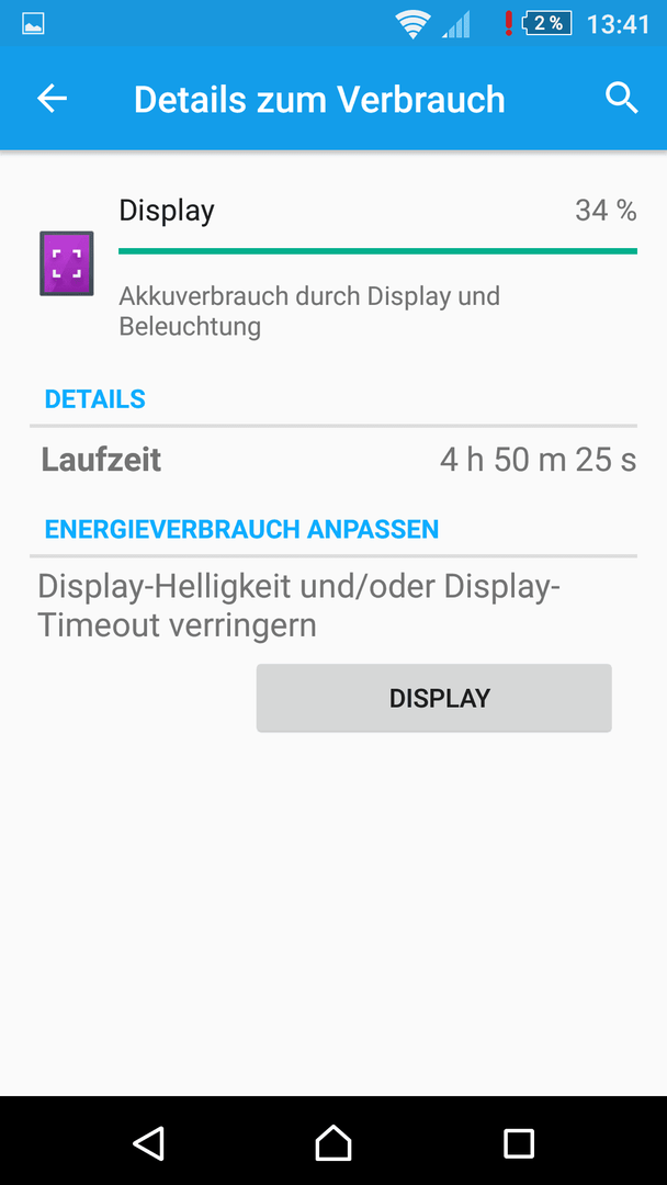

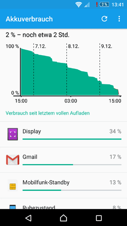

Ich bin eigentlich recht zufrieden mit der Akkuleistung. Nach einigen Ladezyklen komme ich regelmäßig auf ca. 3 Tage Laufzeit mit knapp 5 Stunden Display on Zeit. Hatte schon schlechtere Geräte.
Kannst mal eine Screenshot machen, wenn du auf die "Akkuverbrauchkurve" gedrückt hast?

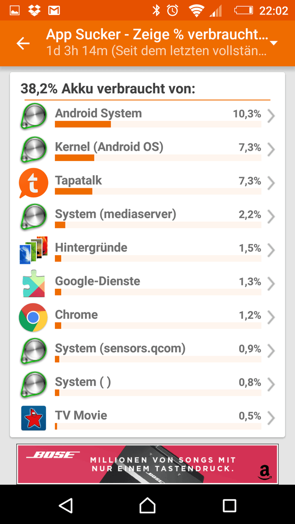

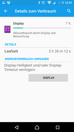

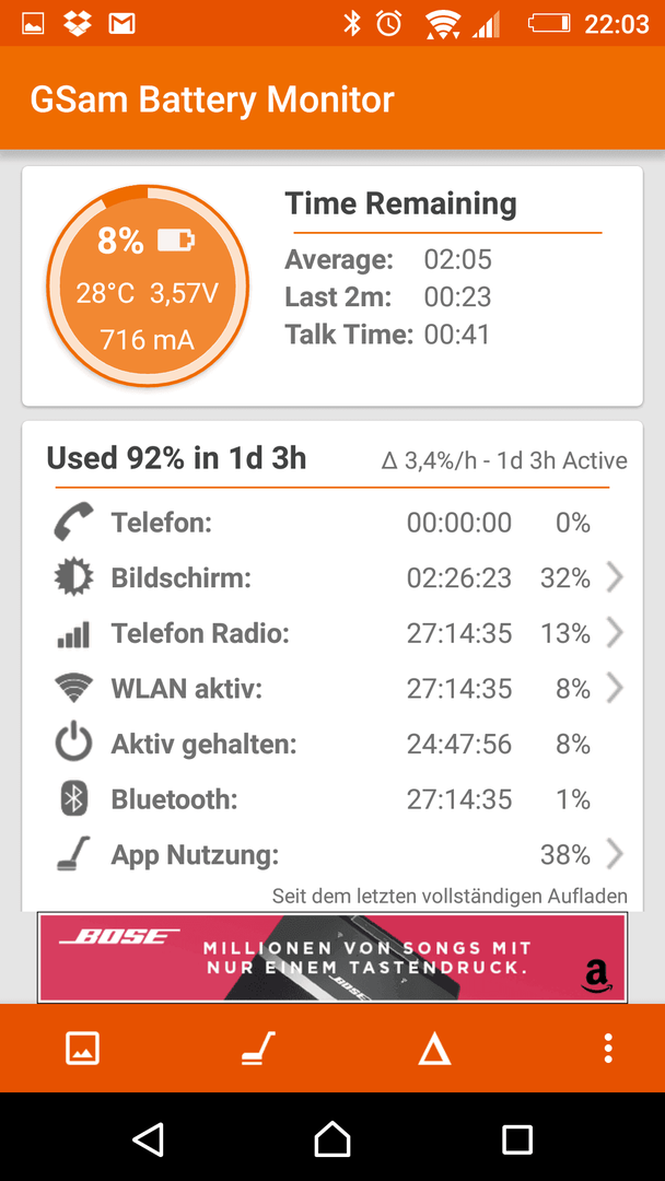

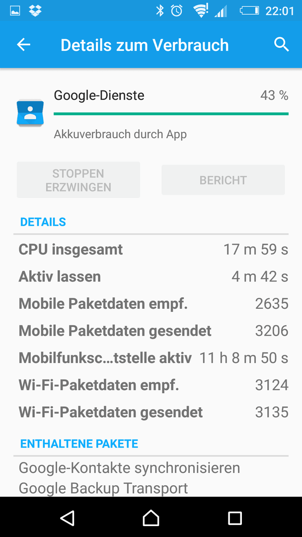

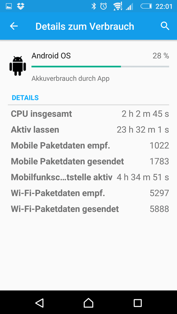

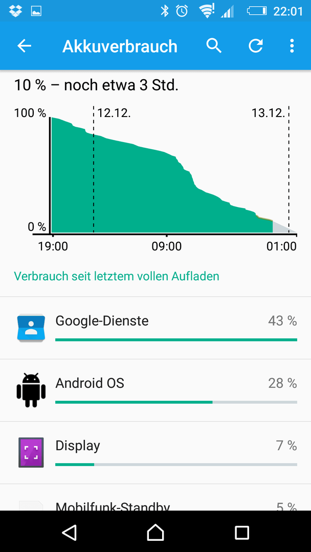

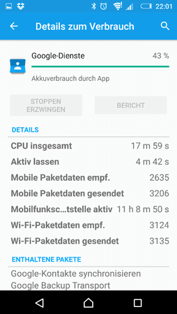

Leider ist auch meine Batterielaufzeit alles andere als akzeptabel. Bestenfalls komme ich auf gut 3h DOT innerhalb 24h. Danach muss ich wieder laden. Habe dabei schon alles Mögliche probiert. BT/WLAN aus, Sync aus, Android Wear und Facebook deinstalliert, Google Play Dienst und Store Cache gelöscht, Stamiina Modus inkl. Akkuschonmodus sind immer aktiviert... Am schlechten Handyempfang sollte es auch nicht liegen, da ich neulich den ganzen Tag besten Empfang hatte, und trotzdem die gleich schlechte Akkulaufzeit.
Laut Akkuverbrauch ist mein Handy offenbar ständig aktiv, trotz all der genannten Versuche. Mangels Root wüsste ich nicht, wie man die Wakelocks auswerten kann. Das Display (automatische Helligkeitsanpassung) scheint auch nicht das Problem zu sein. Vielmehr sind die Google Dienste und Android OS immer mit Abstand die größten Verbraucher. Lediglich nach einem Reboot habe ich vorübergehend für kurze Zeit inaktive Phasen. Danach bald wieder dauerhaft aktiv.Die GSAM Werte weichen übrigens deutlich von den Sony Statistiken ab. Macht die Angaben irgendwie nicht glaubhafter.
Anbei mal meine Screemshots. Vielleicht hat ja noch jemand eine Idee?

Schalte mal die Mobilen Daten aus:p
Dann wird es wieder gefühlte 10 tage dauern bis du es aufladen muust:d
Klasse Tipp. Dann kann ich ja auch gleich meinen Datentarif kündigen und richtig Geld sparen. Das Z5 schenke ich dann Dir?

So bin ich auch vorgegangen. Alles lief bestens, weil ich vergessen hatte eine bestimmte App zu installieren. Dann hatte ich diese App kurz darauf wieder installiert und das Ding mit dem Akku ging von vorne los. Aber so konnte ich ausmachen das es an einer App lag die das Z5 immer aktiv im Hintergrund laufen ließ.
Darum habe auch mal ein Auge auf alle Apps die Du installierst.
@Zonk76: Du hast eine App die dein Handy die ganze Zeit Aktiv hält, du könntest mal den Flugmodus aktivieren, ausschalten (nicht neustarten) wieder einschalten, 5 Min im Flugmdus liegen lassen, dann wlan an, 5 Min warten, dann Flugmodus deaktivieren. Hat bei mir schon Wunder bewirkt, die Sony-Firmware kann manchmal eine ganz schöne Zicke sein :D Und deaktiviere mal den Stamina-mode, bzw. lass ihn ab ca. 25% automatisch aktivieren.

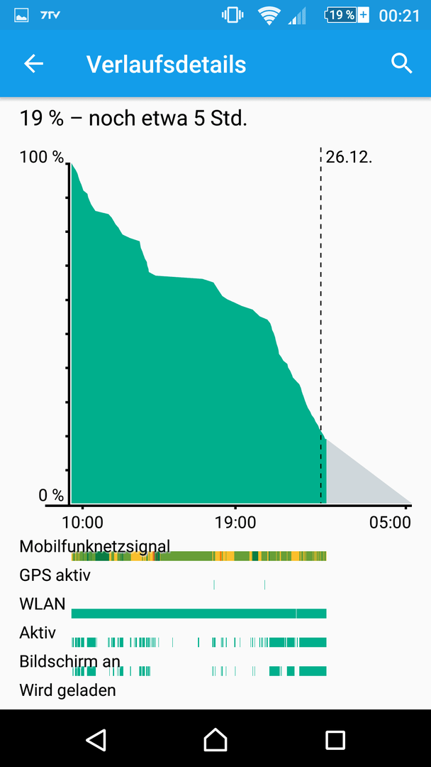

Gut, meine neueste Akkuverbrauchskurve. Helligkeit Auto auf niedrigster Stufe, Bluetooth aus, Stamina - Modus mit WhatsApp als Ausnahme.
