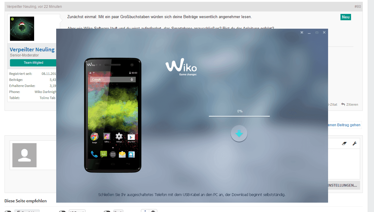

Tut mir leid, werde ich in Zukunft berücksichtigen.
Ich habe die Anleitung befolgt und diese auch im Nachhinein noch einmal überprüft.
Der Screenshot zeigt, wie unschwer zu erkennen ist, den Updater. Leider verändert sich dort dann nichts nachdem ich mein Smartphone angeschossen habe. Nur der gewöhnliche Ton für ein eingestecktes Gerät, und wenige Sekunden später der für ein Getrenntes, zeigen das ich überhaupt etwas getan habe.

Hast du noch einen anderen Rechner zur Verfügung (evtl. auch bei einem Freund)? Auch ein anderer USB-Port und/oder ein anderes USB-Kabel könnte helfen.
Hi,das schaut für mich nach Treibersignierung aus.Also Treibersignierung deaktivieren und danach sollte einwandfrei funktionieren

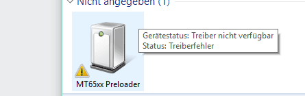

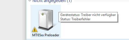

Das versuchte ich schon auf beide mir bekannte Wege, welche über die Eingabeaufforderung und die Starteinstellungen funktionieren. Verändert hatte sich dadurch allerdings nichts wie auf dem dem Screenshot den ich gerade eben nach einem erneuten Deaktivieren machte zu sehen ist. Gäbe es vielleicht noch andere dir bekannte Auslöser für dieses Problem? :unsure:
Ok,wenn du den Fehler siehst schliesse dad Handy noch Mal an dann sollte das Handy erkannt werden.
hm... Leider immer das selbe Resultat: Erst wird es eben mit dem Treiberfehler erkannt, nach einigen Sekunden dann verschwindet es dann komplett wieder :ohmy: Das habe ich nun schon oft genug versucht
Ok,dann probiere doch Mal mit SP Flashtool
