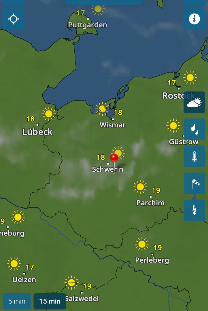

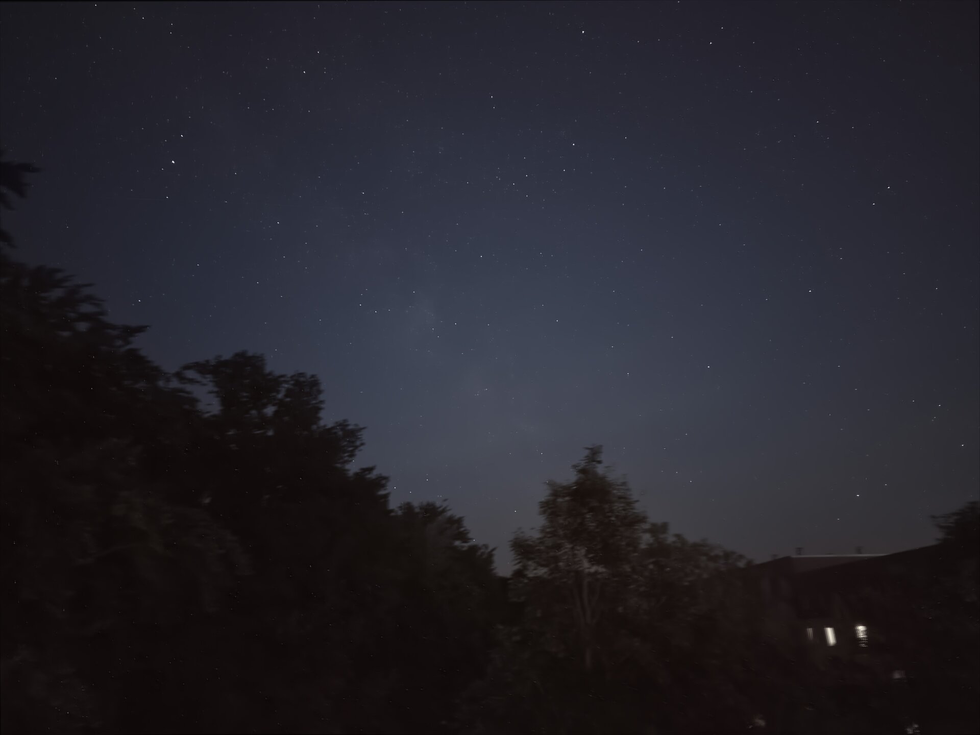

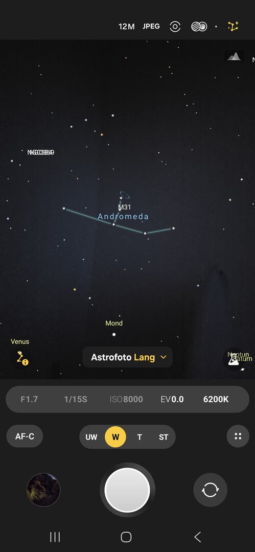

Anhang:
Mein Himmel
Mein Wetter(Radar)
Andomeda in Sucher

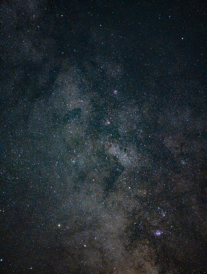

Du kannst mit deiner 5 fach Telekamera durchaus Astrofotografie betreiben. Das Entscheidende hierbei ist.. Du musst mit deinem Samsung an die Grenzen gehen ... konkret bedeutet das, ISO 3200 einzustellen. 😬
In diesem Bereich arbeitet der Sensor nicht mehr "blind" oder "taub", sprich... Die Lichtausbeute wird spürbar besser. Niedrigere ISO Werte bei Nacht verschlechtern das Signal Rausch Verhältnis, da das Ausleserauschen dann im Verhältnis zum schwachen Signal deutlich stärker ins Gewicht fällt.
Gerade bei der 5 fach Periskopkamera (Samsung) ist es daher sinnvoll, bewusst mit ISO 3200 zu arbeiten. "Sollte" das resultierende Bildrauschen störend sein, kannst du es im Nachgang effektiv mit KI gestützter Entrauschung entfernen ... ich nutze dafür zum Beispiel Adobe Lightroom mit Denoise AI. So funktioniert's.
Heute starte ich einen weiteren Versuch mit der Andromeda Galaxie ... Mit einer Gesamtbelichtungszeit von einer Stunde.
Bis später. :razz::1f44d:

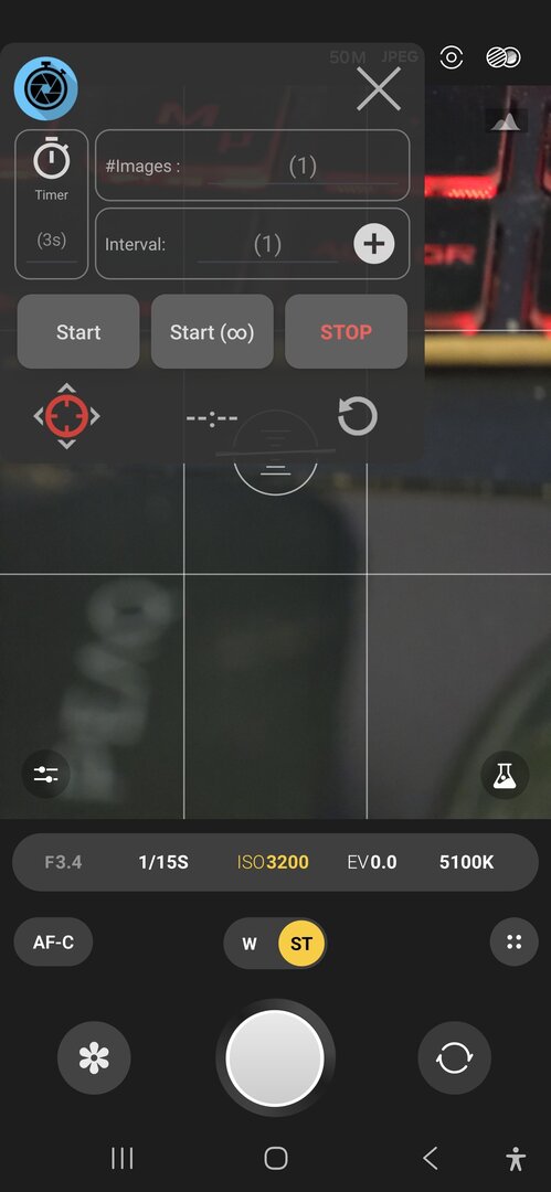

Nein, nein mach das Richtig.
Verwende einen Intervalometer
MobilePhoton Intervalometer
Damit kannst du die Andromeda Galaxie auch ohne Nachführung sichtbar machen. :razz: :1f44d:
Anstatt eine einzige Langzeitbelichtung von einer Stunde. Machst du..
1800\ Einzelaufnahmen\ à\ 2\ Sekunden
Diese kannst du anschließend mit DeepSkyStacker zu einem Gesamtbild kombinieren.
So erreichst du eine effektive Gesamtbelichtungszeit von einer Stunde ... ganz ohne Sternspuren... Inklusive Andromeda Galaxy.
Und wie ich schon sagte du musst mit deinem Samsung (5 fach Linse) aufs ganze gehen sprich auf 3200 ISO.
Bis Später :razz::1f44d:
Reaktionen: s3axel und LZ86

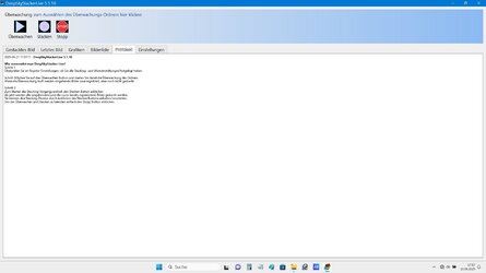

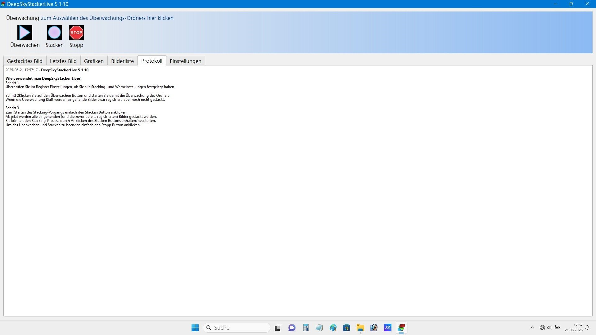

@UltraUu
Danke für den Tipp. Habs gekauft, installiert und eingerichtet...
Nun bin ich mal gespannt..
Allerdings sieht es wieder nach Wolkenschleier aus. Mal abwarten..
Melde mich, wenn alles funst,
Danke,
Hab Spaß,
Lee
Bearbeitet von: LZ86 - Grund: Screenshots
Reaktionen: UltraUu
@UltraUu
Hab zwei Tests gemacht:
Erster Test: ohne Nachführung..
Es geht nur mit Nachführung..
Dann zweiter Test mit Nachführung..
Hab 100 Bilder eingestellt, Timer auf 8 Sekunden, BLZ 4 Sekunden... Er hat nur 20 Fotos gemacht. Hatte nur JPG als Ausgabe.
Lange Rede.. Ich muss es morgen mal in Ruhe machen. Aber stacken ging prima.
Vlt klappt es morgen besser.
Hab Spaß,
Lee

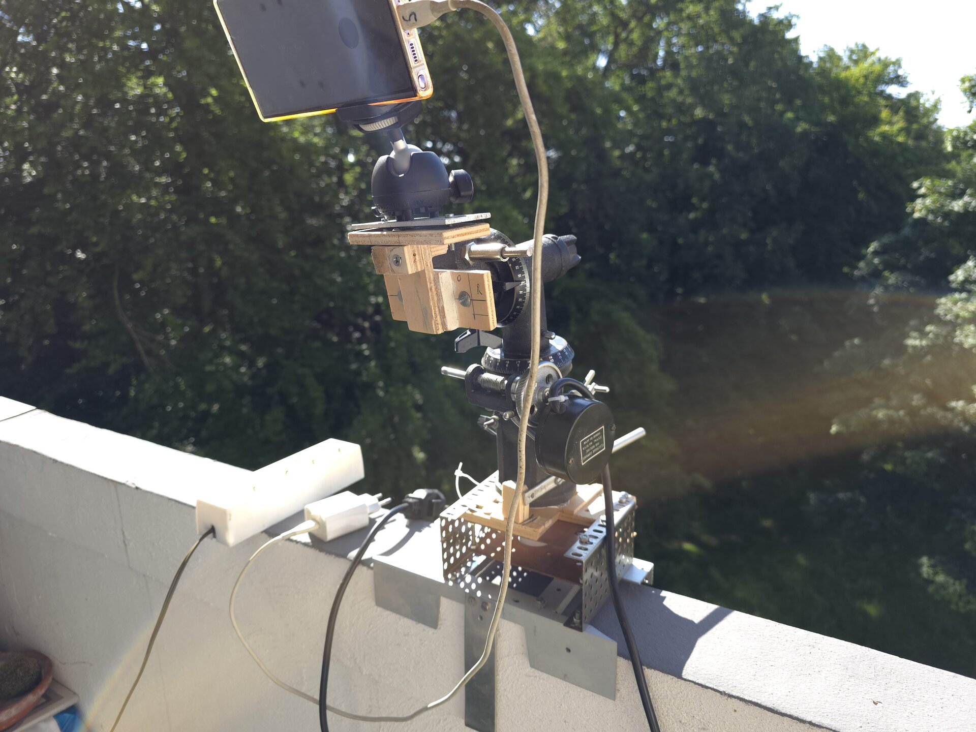

Moin @UltraUu
Fehler gefunden:
Expert macht eine Nachbearbeitung.
Intervall entsprechend erhöht.
Jetzt geht alles.
Ich benutze bei Expert nicht die Sternenfunktion.
Der Himmel ist zuzeit leider auch eine Katastrophe.
Teste erst im August/September wieder.
Hab Spaß,
Lee
Anhang:
Nachführung 230 Volt. Original vom Teleskop. Geht auch mit Akku und Wandler. Leider sehr schwer..
Bearbeitet von: LZ86 - Grund: Fehler..

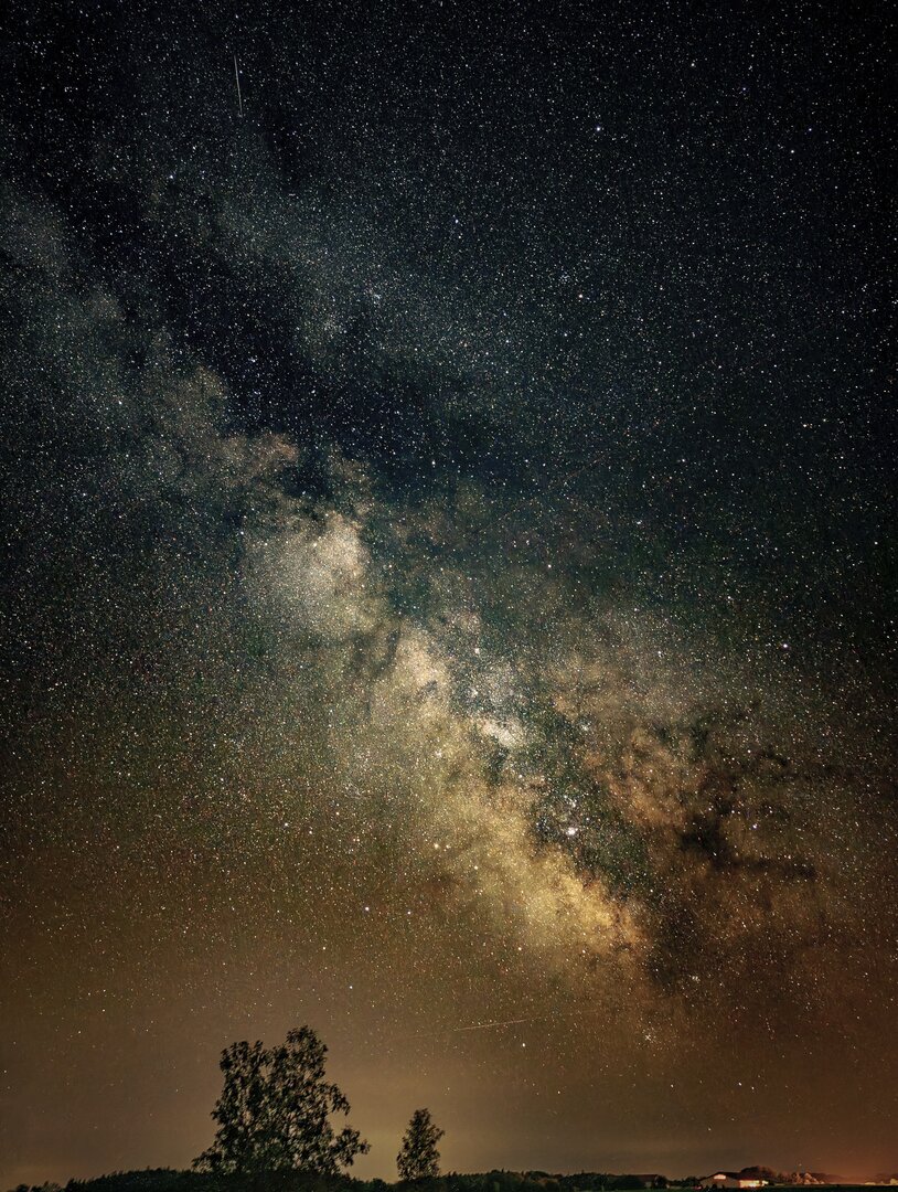

LZ, ich bin echt gespannt, was du Andromeda mäßig mit deiner selbstgebauten Nachführung auf die Beine stellst. Echt Stark :1f4aa: :sleep:
In der Zwischenzeit kannst du dich ja ruhig mit der Milchstraße beschäftigen wenn die Bedingungen passen... Und uns die ergebnisse des Trackers Presentieren.
Der Sternenmodus deines Samsung Smartphones wird dir dabei allerdings keine echte Astrofotografie ermöglichen... hat zwar nen integrierten skytracker aber das ist eher für den zeitvertrieb und hat mit echter Astrofotografie nichts zu tun.
Bleib also lieber beim Intervalltimer.
Aber Achtung... Stelle sicher, dass die App nicht vom Energiesparmodus betroffen ist ... sonst bricht die Aufnahme nach ca. 80 Bildern ab, obwohl du eigentlich deutlich mehr geplant hattest.

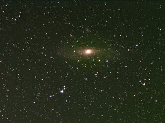

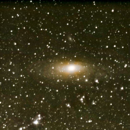

Was mein eigenes Projekt betrifft...Es funktioniert.
Ich werde beim nächsten Mal mit einer Gesamtbelichtungszeit von zwei Stunden arbeiten ...
da ist auf jeden Fall noch Luft nach oben, und ich bleibe definitiv dran.
Hier schon mal ein schnell geschossenes Andromeda Ergebnis
ohne Kalibrierungsframes und ohne professionellen Workflow bei der Nachbearbeitung.
Aber das wird Schritt für Schritt besser ...ich bin da echt zuversichtlich.
1 Stunde Belichtet.​
Reaktionen: LZ86
