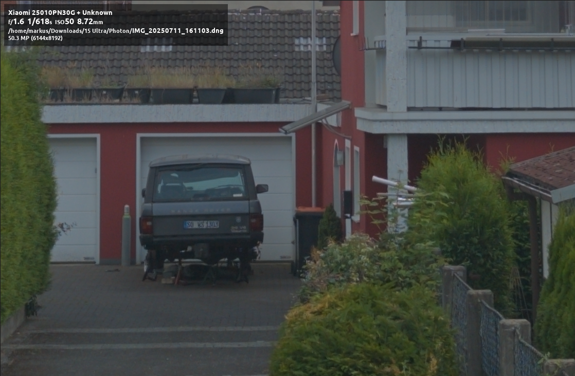

@vw-kaefer1986 so die farben hat er schonmal hinbekommen. Was sagst du zu den Beispielen?

@Macblack91 Hast Du es mal gegen den nativen 50MP RAW Modus antreten lassen? Gibt es da Unterschiede? Struktur im Fell sieht in der Bildmitte schon detailliert und real aus.
Reaktionen: UltraUu, vw-kaefer1986 und Macblack91

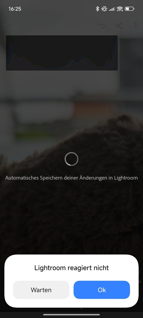

@Nichts noch nicht. Habe das Update grade erst installiert. Werde ich im laufe des tages versuchen. Hiernoch zwei ohne NR. Vergesse es immer wieder😁 problem ist aktuell auch das nur manueller Fokus funktioniert. Wird wohl als nächstes gefixed.
Die Dateien sind sehr intensiv 😂die gallery brsucht ne weile bis sie es geladen hat und lightroom braucht auch.

@Macblack91 Naja Lightroom Mobile hat immer mal Probleme mit Orignal RAW Dateien, das fühlt sich öfter mal überfordert, eher ein Adobe Problem.
Der Sensor wird offenbar sehr schön ausgelesen und zeigt gut die Limitationen der kleinen Optiken. Cool das es mit Drittapps irgendwie möglich ist, dann wird es vielleicht ja irgendwann auch mal gute Fotoapps geben mit all den Möglichkeiten die die Hersteller bisher ignorieren.

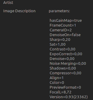

@vw-kaefer1986 @Nichts So hier mal ein vergleich. Also einmal 50mp raw, 50mp ultraraw, Photoncamera 50mp und 2x 12bit DCG??? ich weiß nicht, woran ich es erkennen kann. Ich bin mir auch nicht sicher, ob es funktioniert hat.
Also die 50mp versionen von stock und Photoncamera gefallen beide besser als die Ultraraw. Im moment finde ich die 50mp von der stock auf den kleinen turm im hintergrund bezogen detailierter aber dazu sei gesagt ich habe versucht den Fokuspunkt aufs Auto zu legen was nicht so einfach ist da bei der Photoncamera nur manuell aktuell funktioniert. Bei dem spielplatzfoto finde ich aber sehr schön was man alles rausholen kann. Den Himmel und co und auch die Details für 12mp sehr, sehr gut wenn man zb auf die Schrauben und den Sand schaut.
Edit: so ich konnte jetzt herausfinden. 12Bit sinds leider nicht. Wird weiter getestet. Whitelevel ist nur 1023 was ja bei 12bit min 4096 sein müsste.
