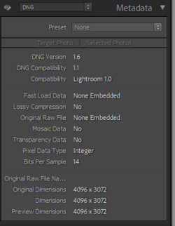

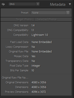

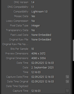

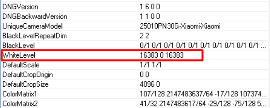

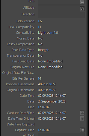

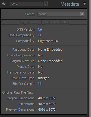

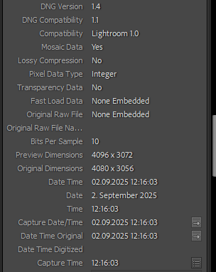

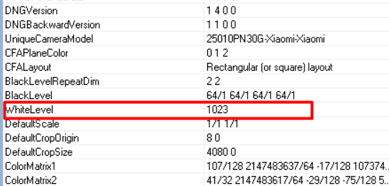

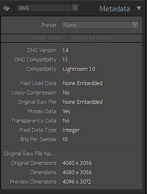

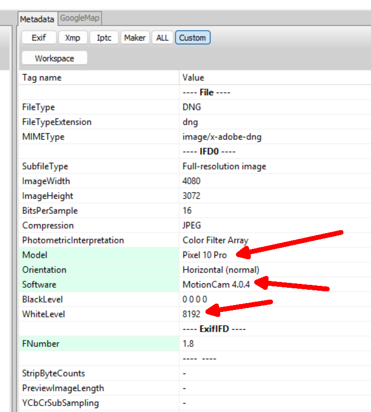

@QualityDoesMatter @vw-kaefer1986 so um das ganze nicht in den anderen threads OT zu posten, ich habe jetzt mit zwei programmen die EXIF daten ausgelesen von der Stock app (RAW und ULTRARAW) die daten sagen RAW= 10bit mit mosaic data, ULTRARAW = 14bit no mosaic data. Im Programm Exif Pilot zeigt er beim Raw eine Whitelevel von 1023 und Ultraraw 16383. Ich habe Xiaomi jetzt mal eine Supportanfrage geschickt da ich auch wissen möchte wieso keine 24fps funktionieren es sei denn man aktiviert den video nightmode... grade wenn sie das gerät auch als cinematic camera verkaufen wollen, sollten 24fps dabei sein:D

@Macblack91 Geh im Metadaten View einmal auf DNG, das müsste mit einem Menü irgendwo darüber auswählbar sein. Zeigt nur eine handvoll Parameter.
Wir reden natürlich immer von der Hauptkamera mit dem LYT-900, nur um ganz sicher zu gehen.
Reaktionen: vw-kaefer1986

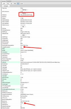

@QualityDoesMatter ja genau ist der LYT-900. Proshot und motioncam wie RAW 10bit whitelevel 1023

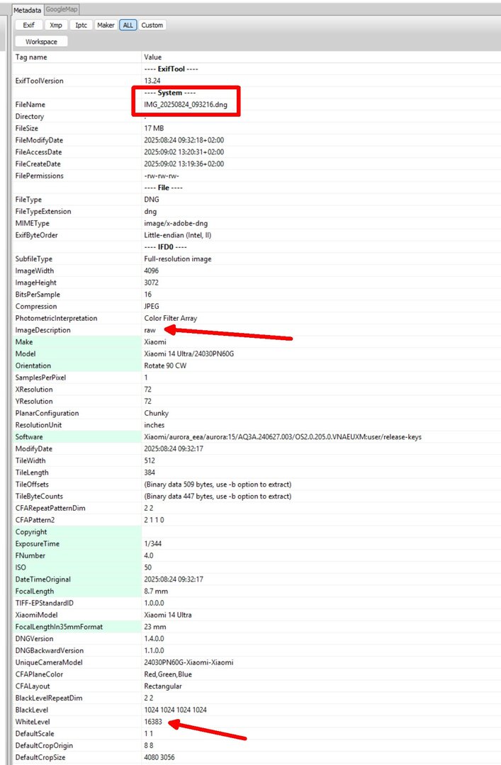

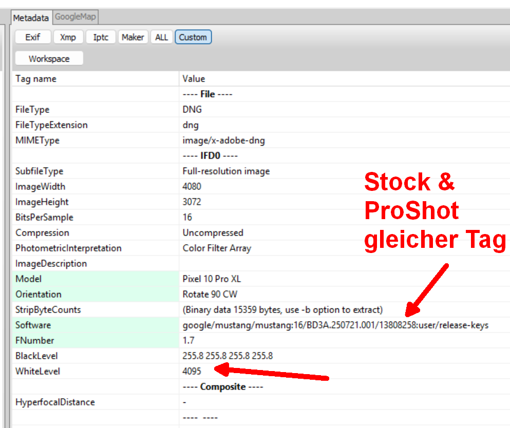

@Macblack91 Ich häng dir jetzt einmal die beiden "warum nicht direkt in die Sonne halten" Bilder von der Blockhütte an
Von ProShot ähnlich
Zum Vergleich die P10Ps
  • IMG_20250824_093216.dng
  • IMG_20250824_093221.dng
Reaktionen: Macblack91 und vw-kaefer1986
@QualityDoesMatter ja die sind von geliosoft wenn ich richtig sehe, zeigt er mir als 14bit an, beide Fotos. Tja dann wissen wa bescheid:D Kamera software ist auch die mit dem letzten update gelieferte also die, die aufs 15 ultra gehört.
Beim Xiaomi 14 Ultra gibt es durch den Black Level Offsett von 1024 "nur" 15.359 Abstufungen, also etwas unter echten 14 Bit, das fällt aber nicht wirklich ins Gewicht
@QualityDoesMatter Jetzt habe ich grade nochmal ein Ultraraw geschossen und dort ist der whitelevel bei 8108 und lightroom zeigt 13bit:D
