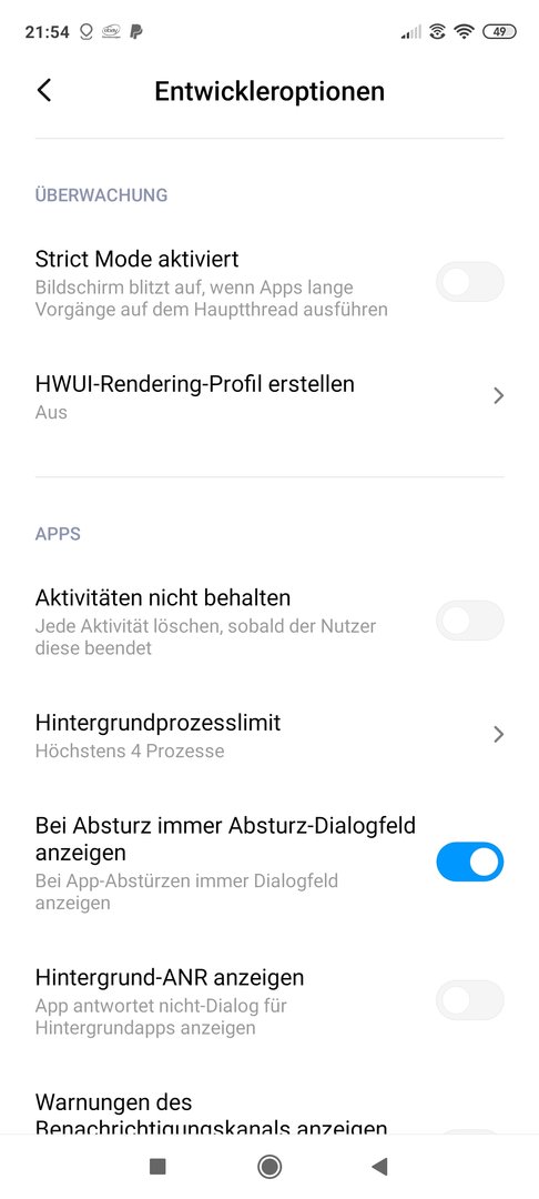

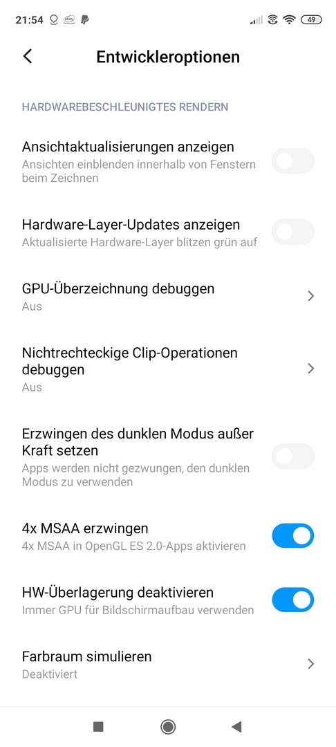

Was hat es eigentl. mt dieser "wifi drossel" aufsich?
Ist bei mir default aktiv in Entw. -Modus, auf Auswirkung getestet hab ich es nicht.
das scheint der unterschied zu sein Screenshot_2020-05-13-21-54-40-328_com.android.settings.jpg
d. h. das Gerät kann jetzt normal genutzt werden?
bis auf eine kurze WLAN Verzögerung ja, mal sehen wie lange. Einfach selbst testen..
