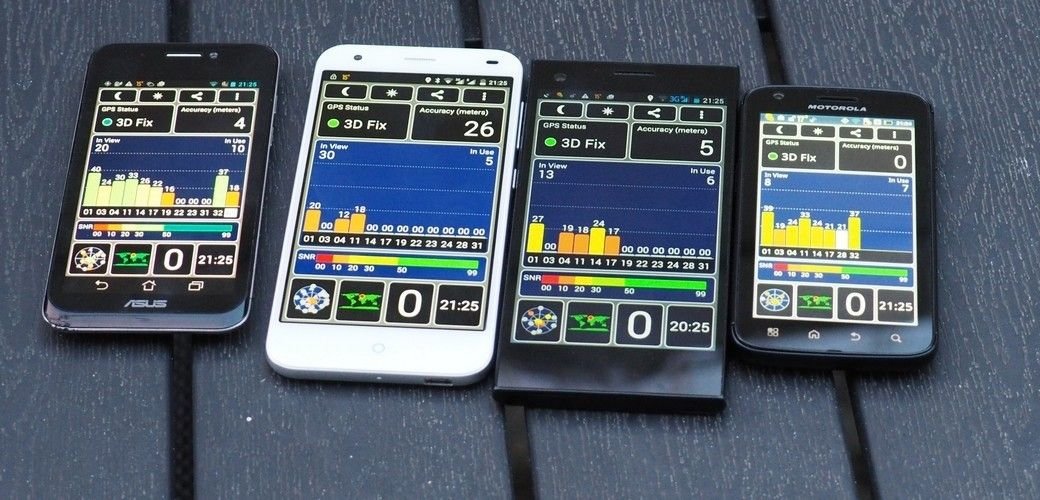

Ich habe mich auch wegen meines BladeS6 hier angemeldet. Mein Gerät ist leider nicht in der Lage, ein vernünftiges GPS-Signal zu bekommen, ws leider von Anfang an der Fall war. Ich hatte gleich nach Erhalt des Gerätes auf B11 upgedateted, kann also nicht sagen ob es mit der alten Firmware besser war.
Ich hatte die Hoffnung das mit B12 alles besser wird, jedoch ist alles wie vorher. Das Gerät findet oft gar keine Satelliten. Wenn es sie findet, braucht es ewig für einen Fix. Und wenn man mal einen Fix hat, ist die Genauigkeit selten unter 20 m und man wird oft von einem Empfangfsabbruch geplagt. Also unerträglich. Comebuy will das Gerät austauschen. Hat jemand damit schon mal Erfahrungen gemacht?
Schade eigentlich, denn sonst finde ich das Gerät wirklich prima, mit einem sehr guten Preis-Leistungsverhältnis.
Achja, das irgendwas nicht stimmt sieht man auch an den SNRs des Empfangs. Während alle Geräte locker bis 40 und manchmal auch mehr haben, zeigt des Blade S6 oft unter 20 an.

Bei einigen Usern mit GPS-Problemen wurde wohl das Mainboard ausgetauscht, danach ging es.
Danke für die Info. Ich hoffe nicht das dies der Fall sein wird. Dann würde ich eher versuchen das ZTE Nubia 9 Mini zu importieren...
MilesTeg01 schrieb:
@kalesco: Comebuy will das Gerät austauschen. Hat jemand damit schon mal Erfahrungen gemacht?
Solche Erfahrungen würden mich auch interessieren. Navigation ist eine wichtige Funktion für mich, und wenn die Positionierung nicht gerade mit WLAN und Sender geht, ist es unbrauchbar beim Blade. :(

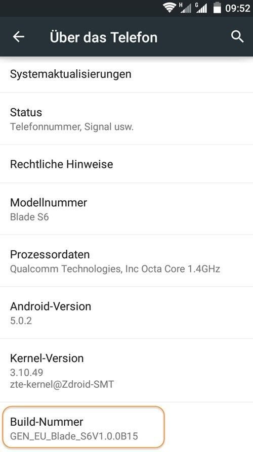

Bin gerade auf Fehlersuche und bin hier gelandet, angeblich ist das aktuellste Build (auch auf der Page von ZTE) die B012
Mein Handy hat aber die Version B015, welche direkt nach auspacken des Gerätes am Freitag über OTA angeboten wurde. :blink:
Ein Versuch die hier verlinkte B12 mit dem Update drüber zu bügeln bricht ab :unsure:
bin verwirrt ;-)
Die B15 ist soweit ich weiß nur für EU Modelle.
Die B12 ist für die Asiatische Variante (AS) .
Was hattest du denn vorher drauf?
Ich hatte die 11 drauf, dann hab ich die Entwickleroptionen freigeschaltet und dann wurde mir das Update angeboten.
Welches genau das war kann ich leider nicht sagen.
Da ist irgendwas ziemlich faul.
Da du die b11 drauf hattest schließe ich darauszdas du die Asiatische Variante des s6 hast. Volge dessen dürfte dir die B15 nicht als update angeboten werden, es müsste dir die B12 angeboten werden.
Wenn du die falsche Firmware drauf hast erklärt sich auch dein Video aus dem anderen Tread.
Ich verstehe nur nicht wie du diese falsche Firmware drauf bekommen hast.
Wie hast du das update durchgeführt?
Über Einstellungen - -> Systemupdate oder übers Recovery?

Das Update wurde wie gesagt einfach angeboten (Statusmeldung) und da es quasi frisch ausgepackt wurde habe ich dem auch zugestimmt.
Achso, Gerät beim Saturn vor Ort gekauft ;-)
Hätte ich auch so gemacht.
Aber wir müssen jetzt erst mal herauszufinden welches s6 du hast.
Wo hast du es denn gekauft? Das ist wohl der einfachste Weg es herauszufinden.
Oh sorry hatte den kaufort überlesen.
Die B12 ist dann die falsche Firmware du benötigst die b8 dann funktioniert das update
Gibt es jetzt keine Möglichkeit mehr heraus zu finden welches ich erwischt habe?
Also asiatisches oder vielleicht eins aus Takkatuckaland? :lol:
Möchte ungern noch ein Update drauf hauen, was vielleicht nicht passt.
Du hast unter Garantie ein EU Gerät und mit der B08 läuft das update durch.
