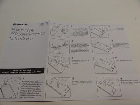

Das Anbringen war echt einfach. Man legt das Glas erst mal aufs Gerät (ohne die Schutzfolie vom Kleber zu entfernen) und richtet das glas aus. Dann klebt man es mit zwei Streifen am Gerät an der Seite fest, so das man es wie ein Flip Cover auf machen kann. Schön sauber machen, Schutzfolie von der Klebeseite ab und wieder aufs Gerät klappen, dabei noch kleine Feinjustierungen vornehmen, aber ausgerichtet ist es ja schon. Und dann zieht sich das Glas von selbst ans Gerät (gibt bestimmt nen Fachausdruck dafür, der mir gerade nicht einfällt).
Ist es ok die Bedienungsanleitung zu posten?
Schau ma mal.[emoji3]
So wie du das beschreibst klingt es ja einfach.
Eine Bedienungsanleitung ist dabei für den alten Herrn?
ja ist dabei, allerdings auf Englisch und hm wahrscheinlich Japanisch

Die Anleitung ist verständlich.
Sind ja auch große Bilder dabei.[emoji3]

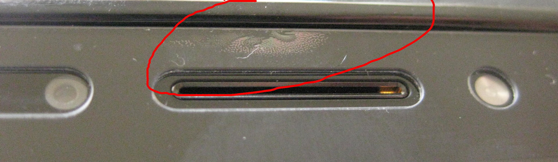

Habe das Displayschutzglas von iProtect mittlerweile 2 Wochen auf dem dem Honor 7 und bin echt zufrieden. Leider habe ich es anfangs etwas schief drauf gemacht was mich aber nicht weiter gestört hat. Gestern wollte ich es dann mal ändern und habe das Glas vom Display genommen um es komplett gerade drauf zu kleben. Jetzt habe ich es perfekt auf den Display sitzen, jedoch habe ich jetzt in der oberen rechten Ecke eine Blase die nicht verschwinden will. Weiß einer wie man solche weg bekommt und kann mir helfen?

... jedoch habe ich jetzt in der oberen rechten Ecke eine Blase die nicht verschwinden will.
@walik
pech gehabt! das bleibt. Da wo Du den meisten Druck beim Abheben der Glasfolie gehabt hast, wird die Klebeschicht struckturell etwas aufgeraut durch den Abriss. Ich habe es auch! Ging etwas durch Erwärmung mit einem Fön und nachträglicher Massage wech. Leider nicht ganz. Aber ich hab mich dran gewöhnt. Die Prozedur zu wiederholen sehe ich aber keine Notwendigkeit.
Alles klar, dann weiß ich bescheid.
Muss der Föhn relativ heiß eingestellt sein oder reicht auch warme angenehme Luft?
würde nicht zu heiss rangehen, da das Tempered-Glas oder auch das Display u.U. mit Rissen auf diese Verspannung reagieren könnten! Du willst ja nur den Kleber etwas erwärmen bevor er angedrückt wird.
Bitte auch nicht wie ein Ochse darauf rum drücken! Was geht, geht. Mehr geht dann eben nicht!
