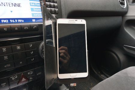

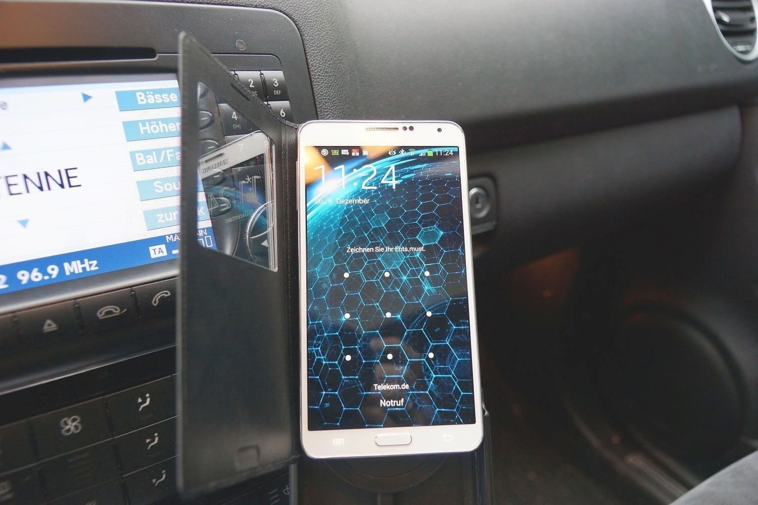

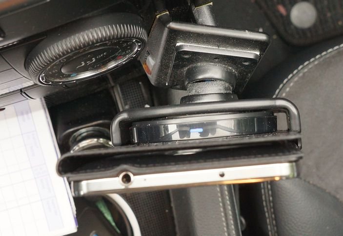

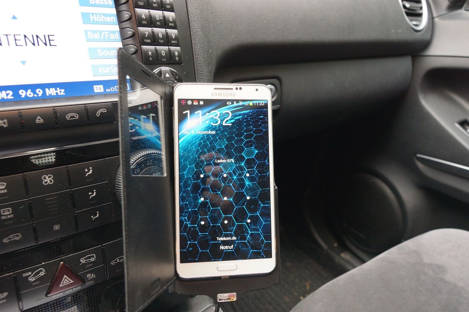

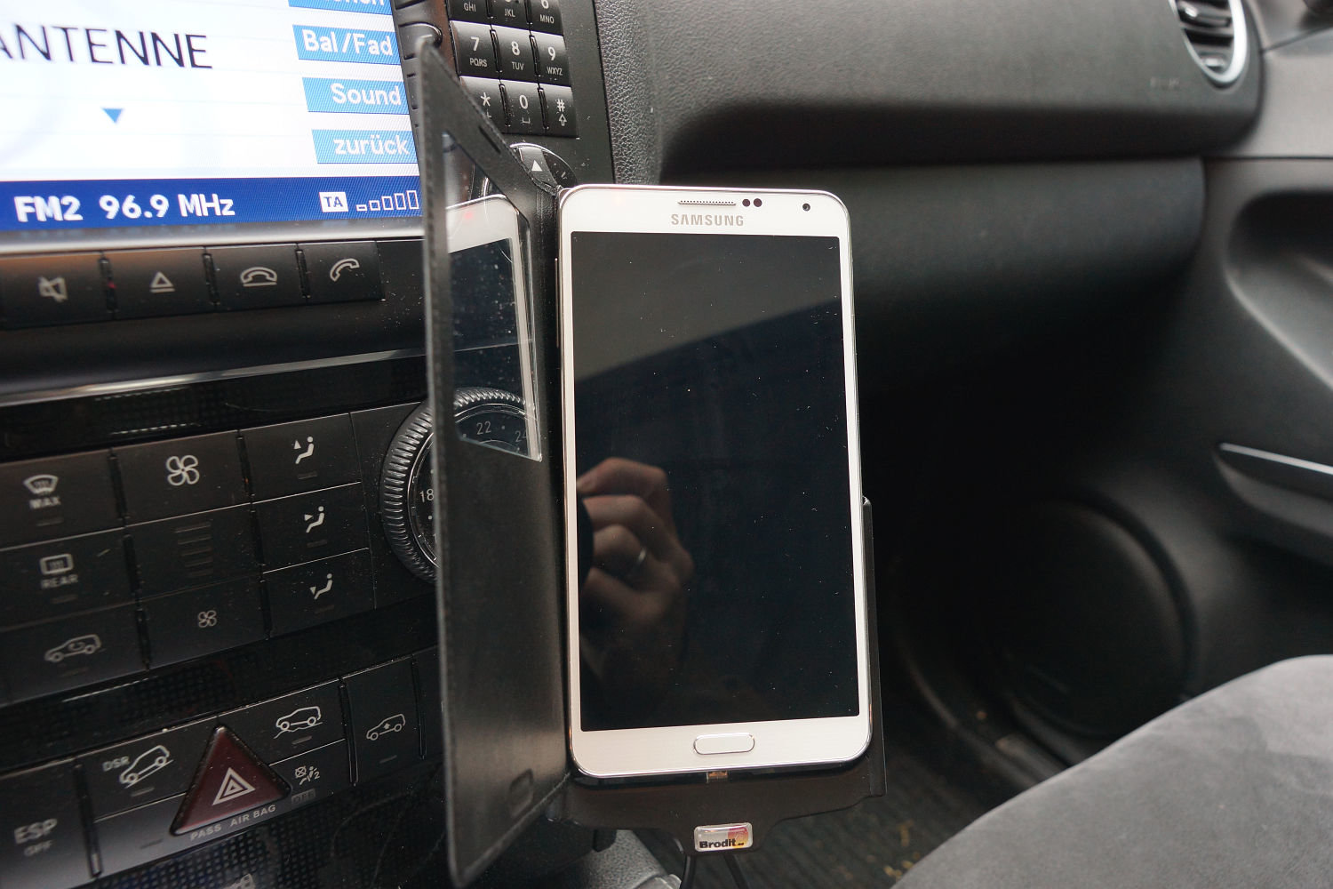

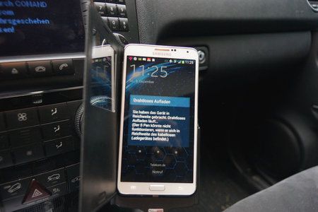

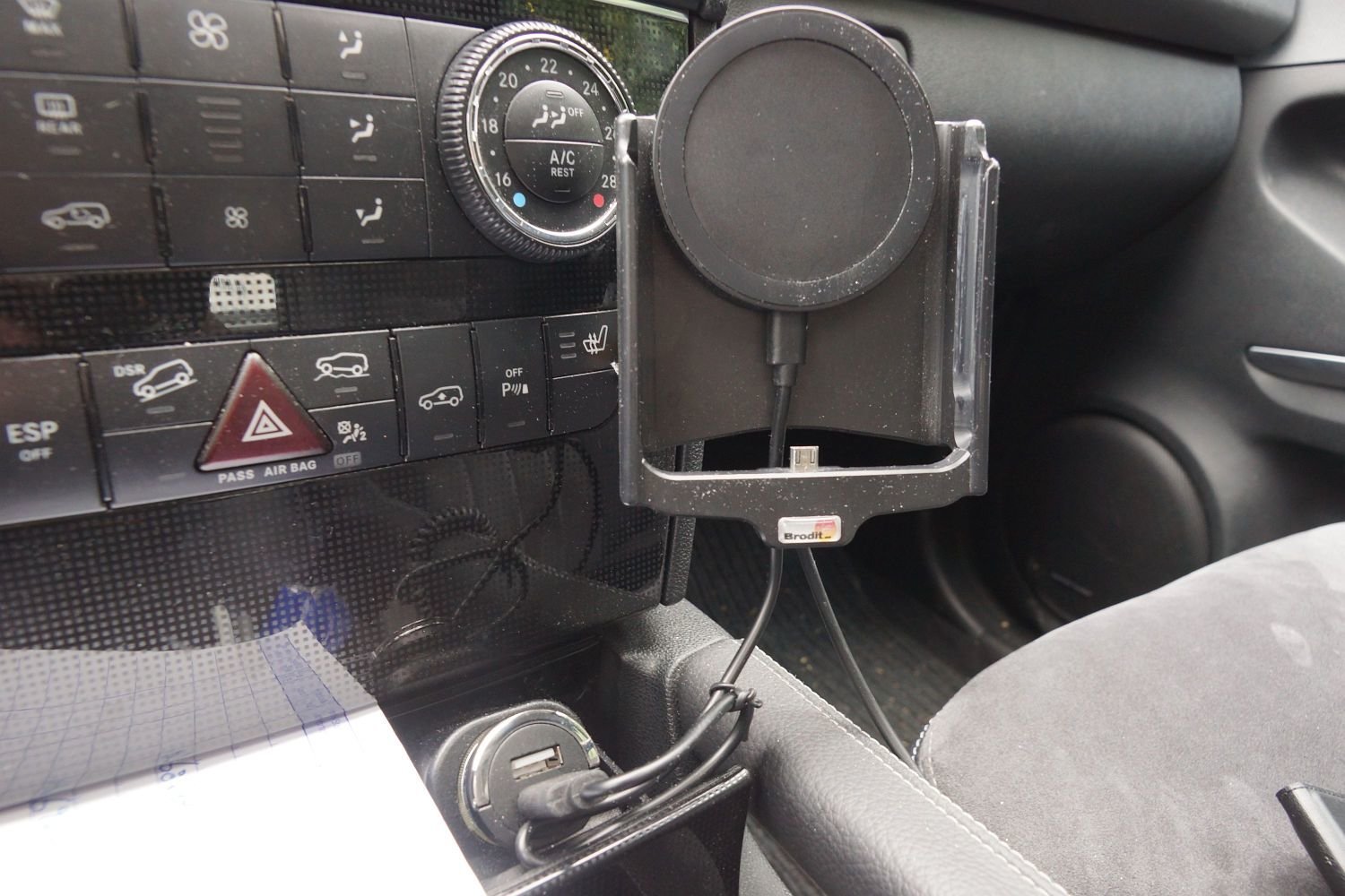

So, hier die versprochenen Bilder:
Kabellos Laden im KFZ mit einer Note 1 Aktiv-Halterung von Brodit.
Der dort vorhandene Micro-USB-Stecker liegt leider an der falschen Stelle, das Note 1 hat inzw. meine Frau :smile:
Insgesamt eine einfache kostengünstige Lösung, z. Z. nur provisorisch verkabelt, der Ladepuk ist mit tesa powerstrips fixiert.
- S-view Cover wireless original von Samsung
- Qi-Ladepuk T200 für Lumina 920 (Ø 7 cm, Höhe 9 mm)
- alte Note 1 Brodit Halterung (aktiv mit Kabel)
Bei der Navigation mit Navigon wird das Note sogar noch geladen. Ich habe hier die Einstellung: EnergySaver -> Display dimmen, wenn keine Anweisung ansteht.
Bild 1: Brodit Halterung Note 1 und Qi-Ladepuk T200
kurzes mitgeliefertes Micro-USB-Kabel am
Wicked Chili KFZ DUAL Stecker
Bild 2: Note 3 nur gering eingeschoben, man sieht noch das untere Drittel des Ladepuks. Hier wird noch nicht geladen.
Note liegt in der Nut der Halterung, das Flip-Cover kann zu oder halb auf sein,
der Deckel wackelt allerdings beim fahren.

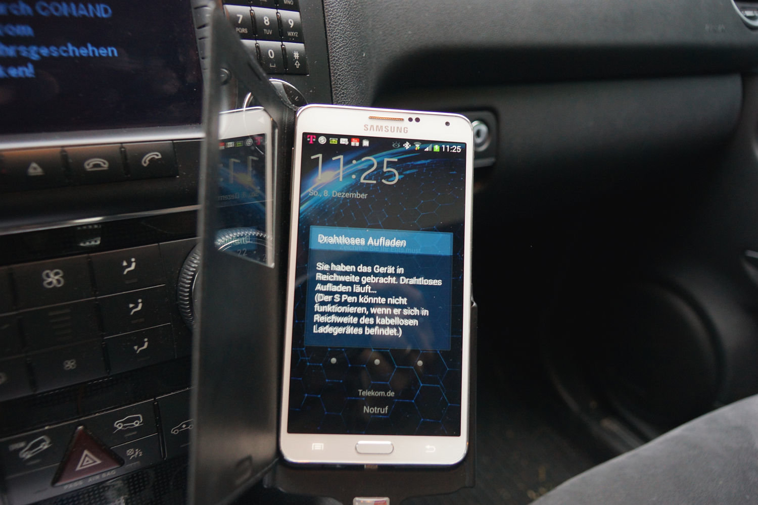

Bild 3: Qi-wireless Meldung, sobald der Schlüssel umgedreht wird :rolleyes2:
Bild 4: wenn aus: rote Lade-LED brennt (sieht man auf dem Bild sehr schlecht, in der Spiegelung im Flip-Cover sieht man es besser)
Bild 5: Ladeanzeige 67 %, Symbol mit Ladeblitz oben
Bild 6: Note eingesteckt mit umgeschlagenem Flip cover:
Die Nut der Bodit-Halterung umgreift das Flip-Cover,
das Note hängt im Prinzipvor der Halterung !
Trotz diesem Abstand von knapp 1 cm wird das Note geladen,
auch bei der Navigation. Hier sieht man die rote Lade-LED besser.

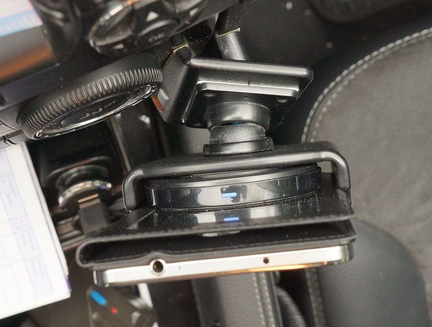

Bild 7: Nochmal von oben gesehen, die LED des Qi-Puks zeigt
an dass geladen wird
Bild 8: nochmals von oben gesehen

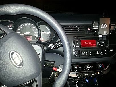

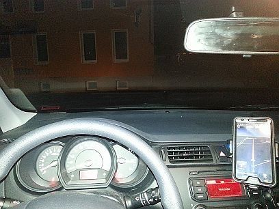

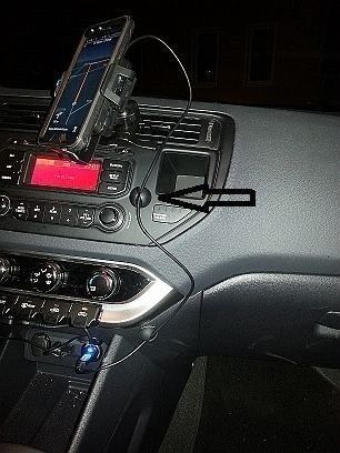

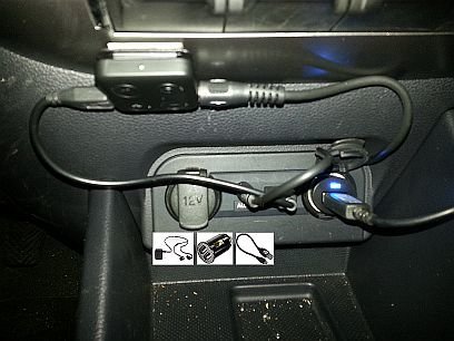

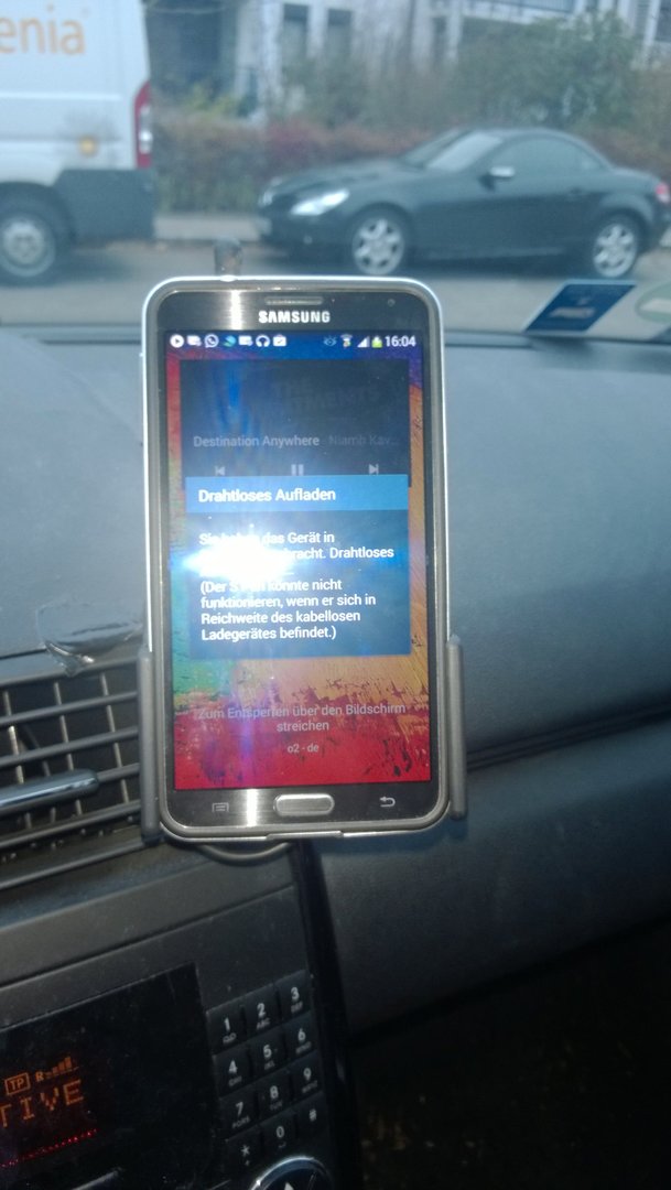

Ich bin am Abend noch raus und habe das jetzt eingebaut. Da ich das Auto
irgendwann wieder abgebe, mag ich es gar nicht, irgendwas zu beschädigen,
trotzdem habe ich mich entschlossen beide Haltevorrichtungen für den Lader
mit zum Auto zu nehmen. Es waren 2 Halterungen im Packet enthalten, eine
mit Saugnapf für die Scheibe und eine mit Spannfeder für die Lüftungslamellen.
Nach ein weilchen Fummelei saß das Teil auf den Lamellen auf.:thumbup:
Mein entfremdetes Bluetooth-Headset habe ich kopfüber in die Ablage geklebt,
damit man später keine Klebestellen in Sichtweite hat und das kleine Lämpchen
signalisiert mir, ob Bluetooth an ist oder aus. Der Schalter ist tastbar vorn rechts
an dem viereckigen Blootooth-Gerät.
Nun hängt mir das Note 3 nicht mehr im Sichtfeld und ich kann trotzdem drauf
schauen ohne den Kopf senken zu müssen.
Der Arm der Halterung unten muß fast ganz raus sein, damit es sauber lädt.
Hier sehe ich eine Schwachstelle, man sollte halt darauf achten, das die Backen
das Note 3 zusammendrücken und nicht das Note nach unten mit Gewalt einführen.
Jetzt muß sich das ganze noch auf holprigen Straßen bewähren und ich bin glücklich.

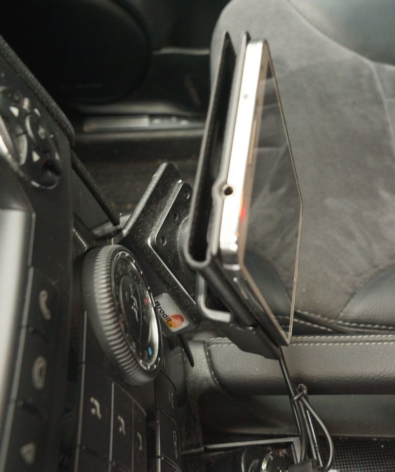

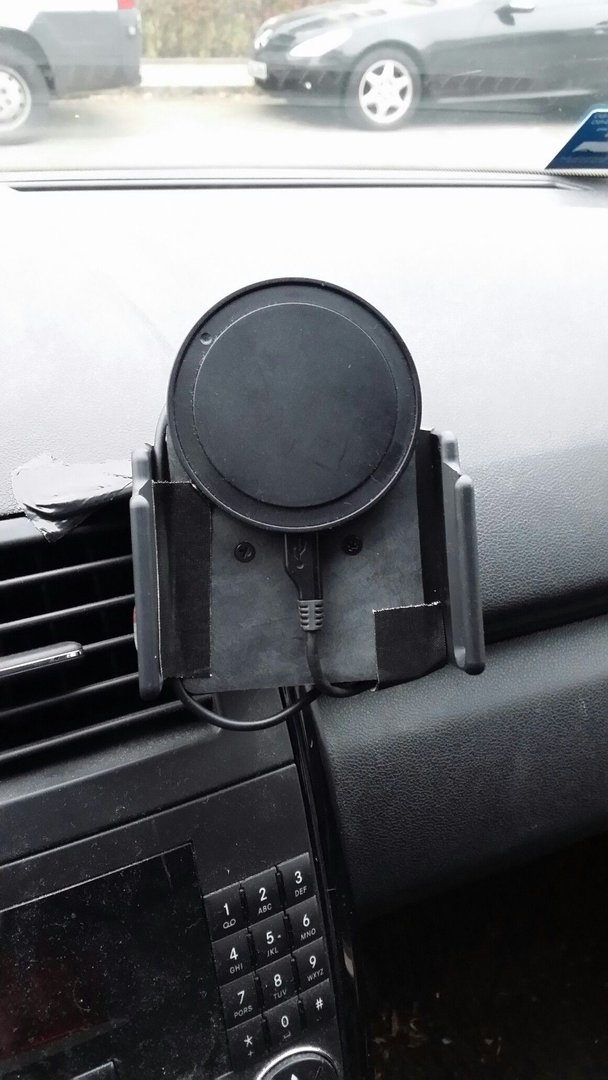

So, nun komme ich auch dazu, meine Lösung vorzustellen. Sie ähnelt der von Marti_And, jedoch habe ich einen Brodit clip und die verstellbare Brodit 511479 universal - Passiv Halterung verwendet. Die Qi Ladestation ist die T200 für das Lumina 920. Sie lädt mit max. 1,5 A aber das langt für ein langsames Laden bei gleichzeitigem Gebrauch des mp3-Players, von Navigon und Zeitungsapps lesen. Ich habe wegen der Dicke des Ladegeräts die Gummiringe, die im normalen Gebrauch das Wegrutschen verhindern sollen abgemacht und die Grundplatte der Brodithalterung etwas geschliffen. Danach habe ich das Ladegerät positioniert und mit Sekundenkleber befestigt. Das passt alles super gut. Ich finde auch die Passiv-Halterung sehr gut, da ich dadurch nach unten alles frei habe und sogar an den s-pen komme. Ohne das Note 3 sieht die Halterung etwas futuristisch aus. da ich aber, wenn ich im Auto bin immer das Note eingesteckt habe, ist das für mich - ich habe schon eine "ibolt pro dock" und eine "Road-Tune" verwendet - als langjähriger "Brodit-Fan" die beste Lösung.

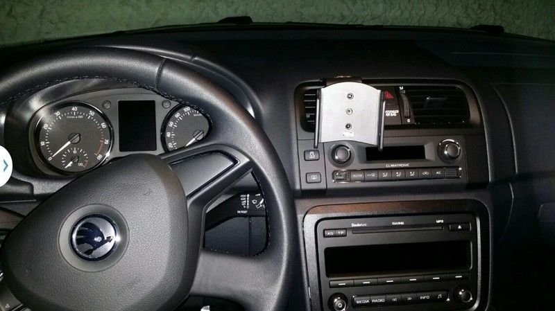

Hallo!
Skoda Roomster Ambition 2013er.
Folgendes Zubehör:
http://www.amazon.de/gp/product/B001LYEAGE/ref=oh_details_o02_s00_i00?ie=UTF8&psc=1
--> Passt oben gut in den Schlitz; Unten nicht. Ist egal, da der Halter auch so gut hält
http://www.amazon.de/gp/product/B009Z0CMES/ref=oh_details_o01_s00_i00?ie=UTF8&psc=1
--> Note 3 passt perfekt!
http://www.amazon.de/gp/product/B00A6LEN2Y/ref=oh_details_o01_s00_i01?ie=UTF8&psc=1
--> Geht etwas im Weg um (mich stört es aber nicht). Kabel geht direkt von der Nähe der Handbremse in Richtung Note 3. Lädt das Note 3 bei aktiver Routenplaner-Nutzung.
Generell ist diese Lösung zu empfehlen. Note 3 behindert nicht das Sichtfeld auf die Straße, ist aber gleichzeitig schön im Blickfeld des Fahrers.

Danke für die Fotos und Beschreibung! :thumbup: Eine Frage noch: hast Du Dein Note 3 in einer Spigen Neo Hybrid oder welches Case hast Du da drum? Wäre mir nämlich wichtig, dass es auch mit der NH passt :)
Ich habe ein neo hybrid drum. Das passt super gut in die brodit.
