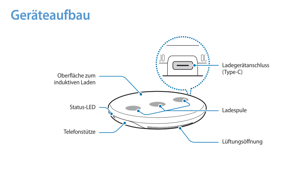

Habe mir jetzt die 950er von Samsung geholt.
Bin sehr zufreieden damit.....aber ( ;-) ) kann es sein das das S8+ sehr wählerisch ist wie es auf dieser Station liegt/steht?
Der obere Teil vom handy muss relativ genau an der Ladeschale sein muss damit es lädt...
Teilweise muss ich es ein paar mal hin und herrücken wenn ich es draufstelle damit es richtig lädt.
Wenn ich es rauflege gehts eigentlich, und beim schräg ranstellen auch. Schon nen bischen komisch...
Oder sind did Ladespulen im S8+ nur im oberen Bereich?
Hier liegen die Spulen der 950:

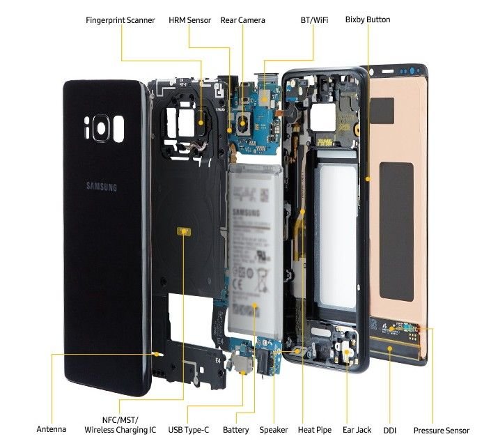

Im Handy liegen sie mittig.

Danke @Taba ...
ABER ;-)
Wenn sie beim Handy mittig liegen, wieso reagiert er dann manchmal nicht wenn ich das Handy ganz normal raufstelle (Hochkant), sondern erst wenn ich es ein bischen "ankipppe"...Würd gern nen Foto davon machen, ,aber meine einzige möglichkeit steht gerade in der Ladeschale ;-)
EDIT:
Hab gerade das Bild gefunden und Du hast recht. Trotzdem nen bischen komisch. Dachte erst das liegt an meiner Hülle (Otterbox) aber auch blank is das Handy so wählerisch...
@SidEwigk
Wie kippst du es genau? Einfach nur von der Station weg oder auch seitlich?
Das S8 (+) hat eine Spule in etwa in der Mitte des Gerätes, wie @Taba ja auch bereits schrieb.
