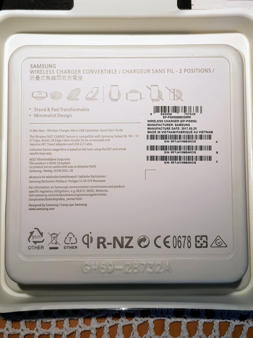

Sicher das die Ladestation original ist?
Welche Firmware Version hast du auf deinem S8?
Erst vor wenigen Tagen den letzten Betriebssystem Update rauf gespielt. Welcher Wert ist gefragt? Kernel- Version? BuildNr... etc....?
Die Ladestation sollte original sein, steht zumindest überall Samsung drauf.
Bearbeitet von: Taba - Grund: Bild gespoilert. Gruß Taba
@Odin53
Build Nummer.
Reaktionen: Odin53
Buildnummer: NRD90M G950FXXU1 AQK7
@Odin53
Ok, aktuellste Firmware und auch wohl originale Station.
Bist du denn sicher, dass es ein Lüftergeräusch ist?
