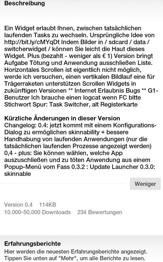

Für alle die es interessiert.
Dieses App zeigt immer die aktiven Anwendungen auf dem Home-Screen an.
Und über den Task-Manager kann man auch alle auf einmal schliessen, natürlich ohne die Systemapplikationen.
Das App ist aber für Leute die darauf wert legen sicherlich sehr sinnvoll und nebenbei hat kann man schnell vom einen App ins andere springen...
Ein anderes vergleichbar nützliches, gutes und einfaches App wüsste ich nicht. Gruß Christof
