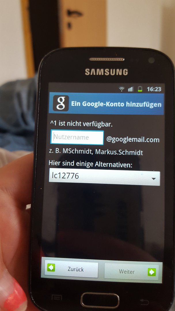

Guten Tag zusammen,
da mein Sohn ständig seine Handys schrottet, hat er jetzt das alte ace2 von meinem Freund bekommen. Alles auf werkseinstellung zurück gesetzt. Handy neu eingestellt. Alles gut. Nur ich kann mich nicht mit seiner Googlemail Adresse im Playstore anmelden. Da steht dann immer Passwort oder Benutzername falsch. Obwohl ich alles richtig eingegeben habe. Bei meinem s6 klappt es ja cuh mit dem anmelden. Hab es auch schon mit nen neuen Account versucht. Aber das klappt auch nicht. Nach dem captcha, steht dann immer Benutzername nicht verfügbar. Obwohl ich die vorgegebenen Namen benutze. Ich bin schon langsam am verzweifeln. Und bevor ich das Ding gegen die Wand schmeiße. Wollte ich hier mal fragen, ob jemand was weiß, was man da machen kann.... Danke im voraus.
Danke für deine Antwort. Das Problem ist, dass dieses Google Konto schon auf mehreren Handys existiert hat. Ich kann mich mit dem Konto auch auf jeden Handy anmelden, nur auf dem ace2 nicht. Da steht dann immer passwort und Nutzername Stimmen nicht überein. Wie oben geschrieben, bei meinem galaxy s6 klappt das ja auch ohne Probleme. Und das ohne diese Meldung. Ich bin echt am verzweifeln. Es kann ja dann nur an dem Handy liegen und nicht an dem Konto.
Es liegt weder am Gerät noch am darauf laufenden OS wenn die Einrichtung des Google-Kontos nicht klappt! ;) Also bitte einfach mal dem Hinweis folgen.
Ok, nur was mache ich wenn ich keinen PC habe?
Aber ich glaube ich hab das Problem gefunden. Ich hab auf dem Handy noch keine Automatische wap/Internet Einstellungen bekommen.
[DOUBLEPOST=1442759066,1442757856][/DOUBLEPOST]Das steht bei neu Registrierung...

Das Google-Konto kann man auch per WLAN einrichten, muss also nicht zwingend per Mobilfunk erledigt werden.
Zudem sollten die APNs eigentlich vom OS selbst richtig eingestellt werde. Natürlich nur unter der Voraussetzung, dass man keinen exotischen Netzzugangsanbieter nutzt. Das automatische Zusenden der Einstellungen funktioniert ja nur bei Handys, iPhone und ein paar anderen, seltenen Fällen, aber schon zwangsläufig nicht bei den mehr als zwanzigtausend verschiedenen Android-basierenden OS-Versionen.
BTW, Du sagtest doch, Du hättest schon ein Google-Konto; also was jetzt? Ja, oder nein? Hast Du also doch noch keines, dann sollte sich zwecks der Erstellung doch wohl irgendjemand im deutschsprachigen Raum mit einem großen Computer finden lassen; immerhin gibt's von den Dingern alleine in dieser Gegend eine Anzahl in dreistelliger Millionenhöhe. ;)
Ach ja, und wie wär's einfach mal damit, das E-Mail-Domain wie etwas mehr als eine Milliarde anderer Nutzer auch, endlich mal gmail.com statt googlemail.com anzugeben. Schließlich wurde die "lange" Version ausschließlich für Deutschland verwendet, obwohl es in Wirklichkeit ohnedies die kurze war (und ist, weshalb auch beide Endungen parallel für E-Mails zum selben Empfänger, und nur dort, genutzt werden können). Aber all das steht auch hier in diesem Thread ...
