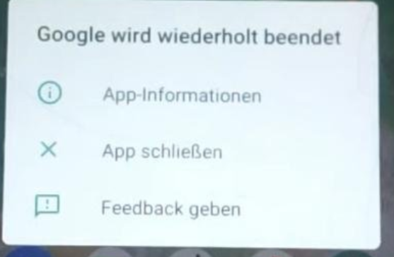

Habe jetzt diverse Dinge versucht, Cache löschen, Daten löschen, Neustart etc. hilft alles nichts.
Deaktivieren von Google löst das Problem. Eine Dauerlösung ist es nicht, aber es scheint ein Smartphone übergreifendes Problem zu sein. Fehlermeldung sieht wohl bei allen ähnlich aus, bei mir popt das Bild von unten alle 3-6 Sekunden auf. Bildschirmfoto vom 2021-06-22 10-29-36.png

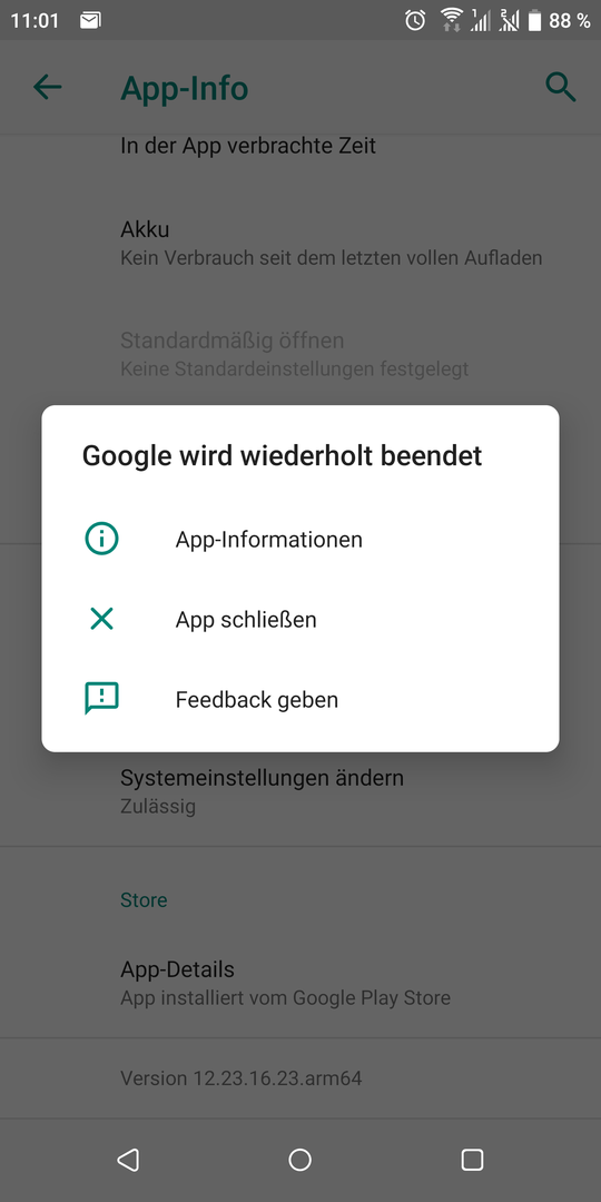

Habe trotz der neuen Version (siehe ganz unten im Screenshot) von heute morgen das Problem:
Die Fehlermeldung kam auch schon vor der Installation.
Reaktionen: MotoTribble und ses
Gleiches bei mir. Habe die aktuelle Version installiert, aber das Feld springt ständig auf.
Habe Google jetzt deinstalliert, das löst das Problem. Stelle gerade fest, dass die App gestern aktualisiert wurde bzw. es seit gestern eine neue Version gibt. Daher vielleicht die Probleme.
