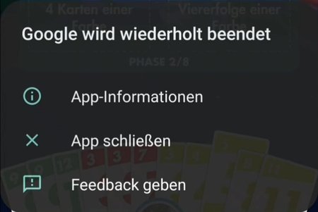

seit heute taucht diese Nachricht andauernd auf dem Bildschirm meines Moto G7 auf: "Google wird wiederholt beendet".
Den Cache und die Daten habe ich gelöscht, die App aktualisiert und das Gerät neu gestartet. Hat leider alles nichts gebracht.
Hat jemand eine andere Idee?
Das Smartphone auf Werkseinstellungen zurück zu setzen, möchte ich gerne vermeiden.
Danke und Grüße

ich bin von dem Problem auf meinem OnePlus 8 Pro nicht betroffen, würde allerdings gerne für Einsteiger noch einmal zusammenfassen wie das "Google wird wiederholt beendet"-Problem (scheinbar?) gelöst werden kann. Tipp: Lies am besten das gesamte Thema, bevor du die Schritte ausführst - die Lösung funktioniert nämlich leider nicht bei allen Usern. Aktuell gibt es Rückmeldungen, dass Variante 2 bei den meisten Usern das Problem behebt.
Variante 1:
Play Store - Apps und Gerät verwalten - Verwalten - "Google" auswählen - Aktualisieren. Smartphone Neustarten.
Variante 2:
Gehe auf "Einstellungen" - "Apps & Benachrichtigungen - Suche nach "Google". Google App aufrufen - Speicher aufrufen - Cache löschen - Speicherinhalt löschen - Daten der Goolge Suche löschen. Smartphone Neustarten.
Variante 3:
Gehe auf "Einstellungen" - "Apps & Benachrichtigungen" - "Alle Apps ansehen", App mit dem Namen "Google" suchen und auswählen, dort auf "Deaktivieren" tippen und anschließend die App wieder aktivieren.
Variante 4:
Update , falls möglich, den Chrome-Browser: Playstore - Apps und Geräte verwalten - Verwalten - Google Chrome - Aktualisieren.
Vielen Dank an @Weyoun, @naerschhersch, @JMO-MY, @schinge.
Gebt bitte ein Feedback welches Gerät ihr nutzt und mit welcher Variante / ob das Problem so behoben werden konnte.

Der Grund ist recht einfach. Es hatte sich heute früh ein Update der Google App installiert.
Dieses habe ich deinstalliert und schon hat man wieder die vorhergehende - funktionierende - Version der Google-App.
App-Updates sollten sich dann nicht automatisch installieren, sonst dauert es nicht lange, bis das Problem wieder auftaucht.
Das stellt man hier ein: Google Play -> Einstellungen -> Netzwerkeinstellungen -> Automatische App-Updates ausschalten
