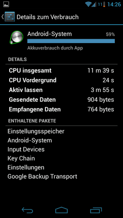

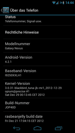

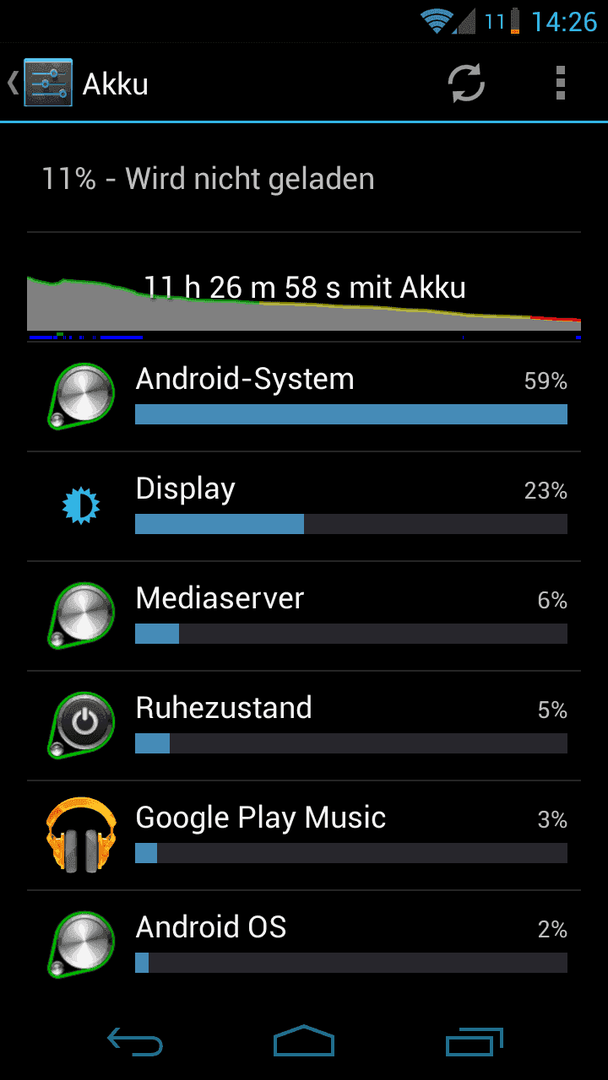

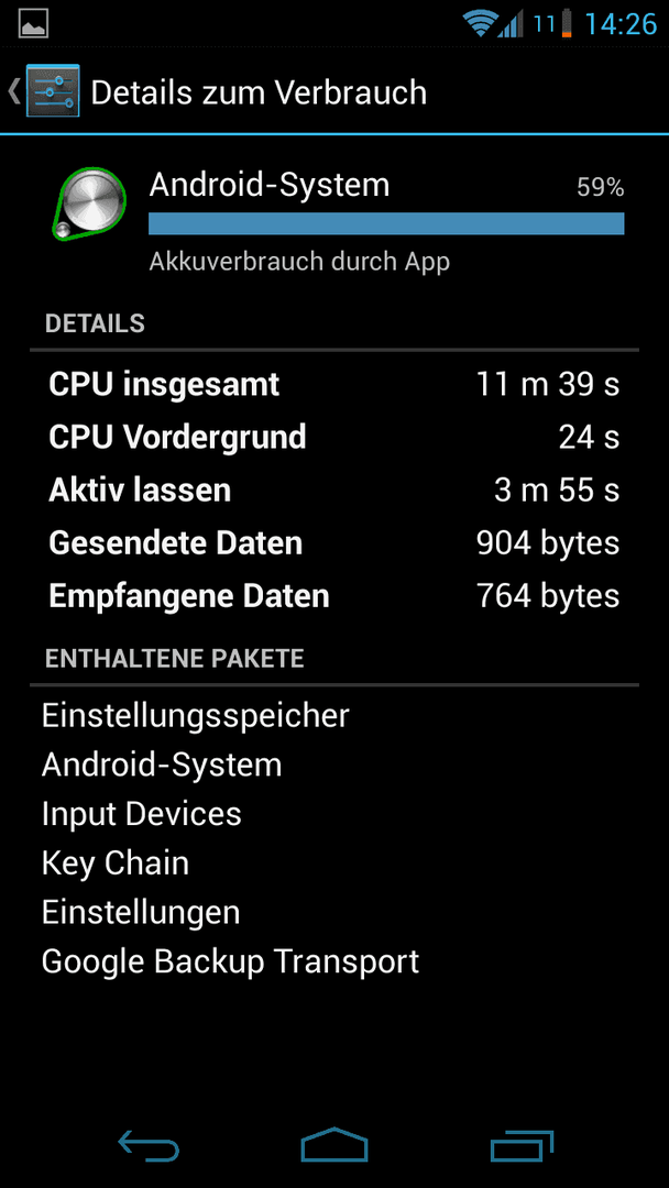

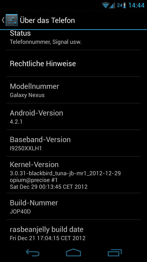

ich habe seit dem update auf Jelly Bean 4.2.1 ein massives Problem mit dem Android-System Dienst, welcher mir nur im Standby meinen Akku lehr saugt.
Nutze selber rasbeanjelly, das Problem taucht aber auch mit anderen Firmwares auf die ich getestet habe e.g. XenonHD.
BetterBatteryStats hatte ich auch schon installiert, es zeigte mir aber auch keine anderen Infos an,
außer 312 wakelocks durch den Netzwerkstandort-Dienstes allein in ca. 7h Standby.
Nutze kein Exchange und habe es auch nicht installiert, also kann es daran schon mal nicht liegen.
Was ich sonst probiert habe:
- Telefon komplett formatiert via fastboot
- Factory Image geflascht
- Testweise keine Benutzer Anwendungen installiert
- Synchronisation deaktiviert
- Standortzugriff deaktiviert
Werde mal auf 4.1.2 zurückgreifen, da gab es nie solch eine Komplikation.
Scheint wohl evtl. ein Bug in 4.2.1 zu sein?
Gruss

Versuche vorher doch nochmal ob es sich bessert wenn die Hintergrundsynchronisierung von Google Currents deaktiviert wird (falls du es nicht nutzt).
Hat bei mir einiges an Akku gespart.
MfG...

Hi,
Google Currents hatte ich nicht installiert, da ich es nicht nutze.
Habe vorhin 4.1.2 XenonHD wieder geflasht und bis jetzt liegt Android-System bei 10% verbrauch.
Aber genau werde ich es morgen wissen, da das Problem nur im Standby auftrat.

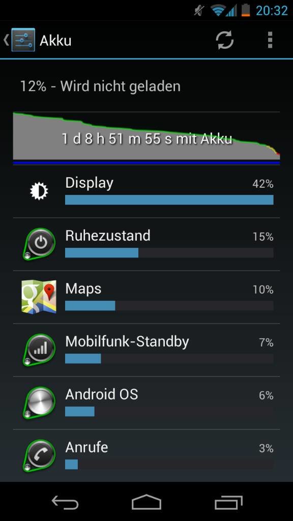

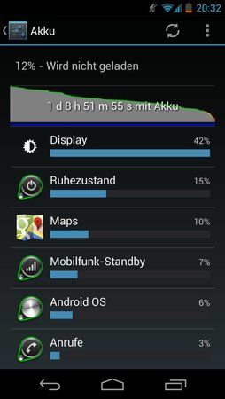

Also irgendwas läuft da im ersten Bild schief, denn bei mir ist "Android System" bei gerade mal 3% und Android OS nochmal mit 8%.
Normal ist Display ja idR mit deutlichem Vorsprung auf #1 (bei mir mit 47%).
Ich nutz auch Stock 4.2.1 (aber franco Kernel).
Wieso das bei dir so aussieht wie es ausseiht weiß ich leider nicht, aber ein "genereller Bug" von 4.2.1 is das nicht.
