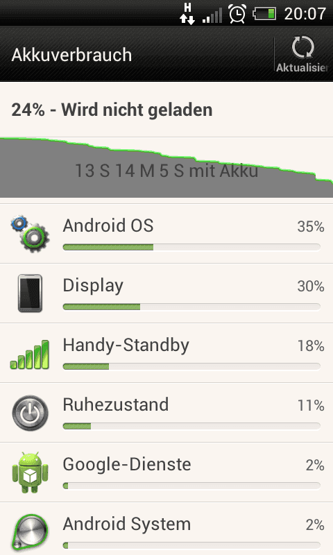

Hi Leute,
ich habe das Problem dass "Android OS" sporadisch meinen ganzen Akku leer saugt. Ich habe ein HTC One V und verwende die mySENSE-v RC 3.0 ROM dafür.
Das Problem ist nicht reproduzierbar. Mal geht alles glatt, mal verliere ich viel Strom dadurch. BetterBatteryStats habe ich mir installiert und werd das ganze jetzt mal beobachten.
Meistens äußert sich das Problem dadurch, dass ich mich wundere wieso in 7 Stunden Schultag quasi ohne Benutzung (meistens ca 40% 3G Signal, Stumm/Nur Vibration, Display dauerhaft aus) mein Akku um 30 Prozentpunkte gefallen ist. Meistens komme ich mit einer Ladung über ca. 4 Tage wenn ich es nicht besonders benutze. Wenn ich dann in die Batteriestatistik schaue sehe ich, dass "Android OS" 35% der verbrauchten Energie ausmacht.
Angehängt mal ein Screenshot. Normal komme ich mit einer Ladung über 4 Tage, aber wie man sieht wird der Akku davon regelrecht ausgesaugt. Andere Threads dazu habe ich bereits gelesen, bin aus denen aber nicht schlau geworden.
So long, der Graf ;)
Edit: Was mir noch eingefallen ist! Nach einem Neustart des Handys ist alles wieder normal und Android OS verzieht sich wieder auf seine 5% Akkuverbrauch wie immer. Nach dem Neustart ist aber immer (Egal ob der Akku noch 98%, noch 50% oder noch 3% übrig hatte) die Akkustatistik zurückgesetzt.

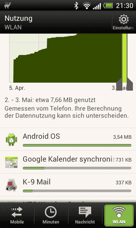

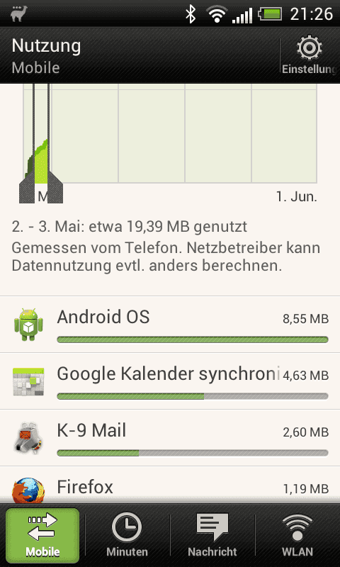

Hallo zusammen
bei mir tritt dieses Problem auch auf mit einem HTC Desire X :huh:

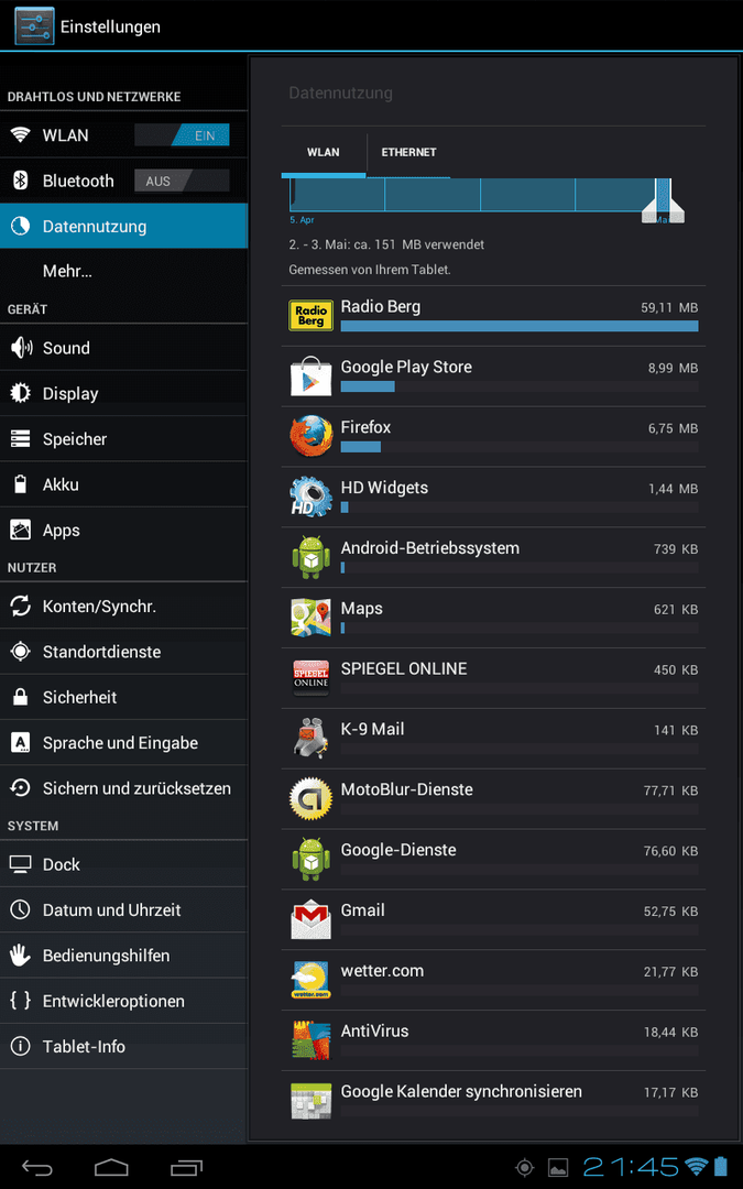

Allerdings sowohl im 3G als auch bei WLAN. Etwa gleiche APP's verwende ich auf meinem Motorola ZOOM Tablett.
Android_OS Hintergrundverbrauch in 2 Tagen:
#HTC Desire X, 3G-Netz = 8,55 MB
#HTC Desire X, WLAN = 3,54 MB
#Motorola XOOM, WLAN = 0,74 BM
Ist schon merkwürdig, 12 MB beim HTC gegenüber 0,7 beim Tablett. Hat denn niemand eine Idee oder Lösung für den Datenverbrauch beim Android_OS :confused:
Mein zweites Problem ist der Kalender, auch hier beim HTC überhöter Verbrauch onwohl ich in den letzten Tagen keine Termine verändert habe. Den Kalender Sync habe ich erst mal abgeschaltet.
Grüße
Roland

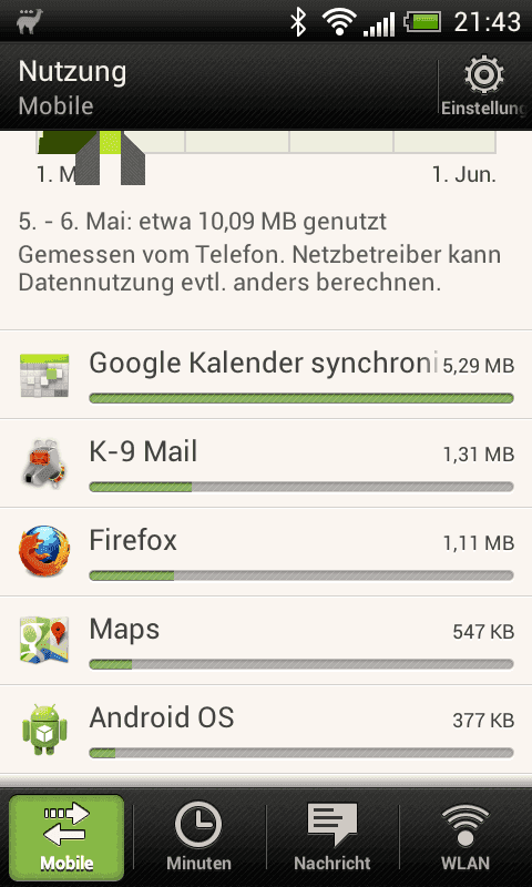

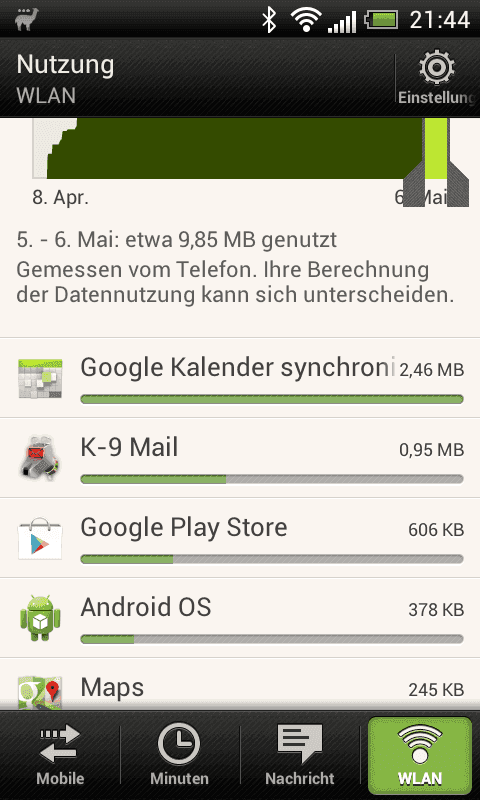

Interessant ist, nach Abstellend des Kallender-Sync ist jetzt der Datenverbrauch von Android_OS zurückgegangen auf ein Normalmaß von 755kb in 2 Tagen. Aber der hohe Verbrauch des Kallenders ist geblieben mit 7,75MB obwohl Sync abgestellt und keine Termine verändert.
Jetzt bin ich ganz Konfuß :confused2:
Werd mal den kalender ganz deaktivieren und dann mit weiteren Maßnahmen rumprobieren!

Ganymed99 schrieb:
Hmmm.....
Problem war der Kalender. Habe den Kalender deaktiviert und Daten gelöscht. Außerdem habe ich das Google-Konto gelöscht und neu zugewiesen. Nach dem Neustart des Kalenders einmal Kompletter Sync über WLAN. Jetzt produziert der Kalender normales Datenaufkommen.
Problem gelößt, zumindest für mich :)
