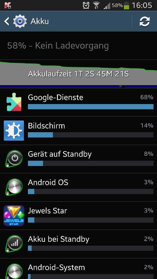

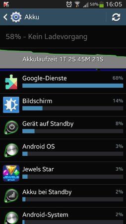

Hallo. Kann mir jemand helfen heraus zu finden, welche Anwendung(en) hier der Übeltäter ist?
Hab mal irgendwo gelesen, dass es helfen kann, sich aus allen Diensten wie Google+ etc. abzumelden, die man nicht braucht.
Reaktionen: arashi
Kann dir jetzt leider nicht helfen aber kannst du mir mal deine Einstellungen verraten weil bei mir saugt der Bildschirm so um die 60 und die Google Dienste nur so 15
