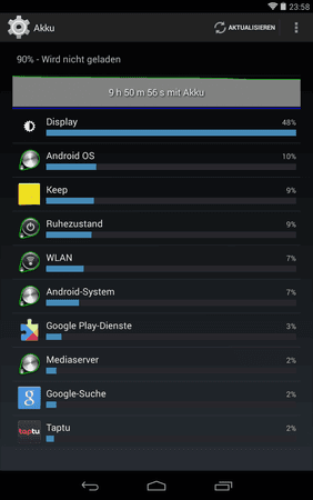

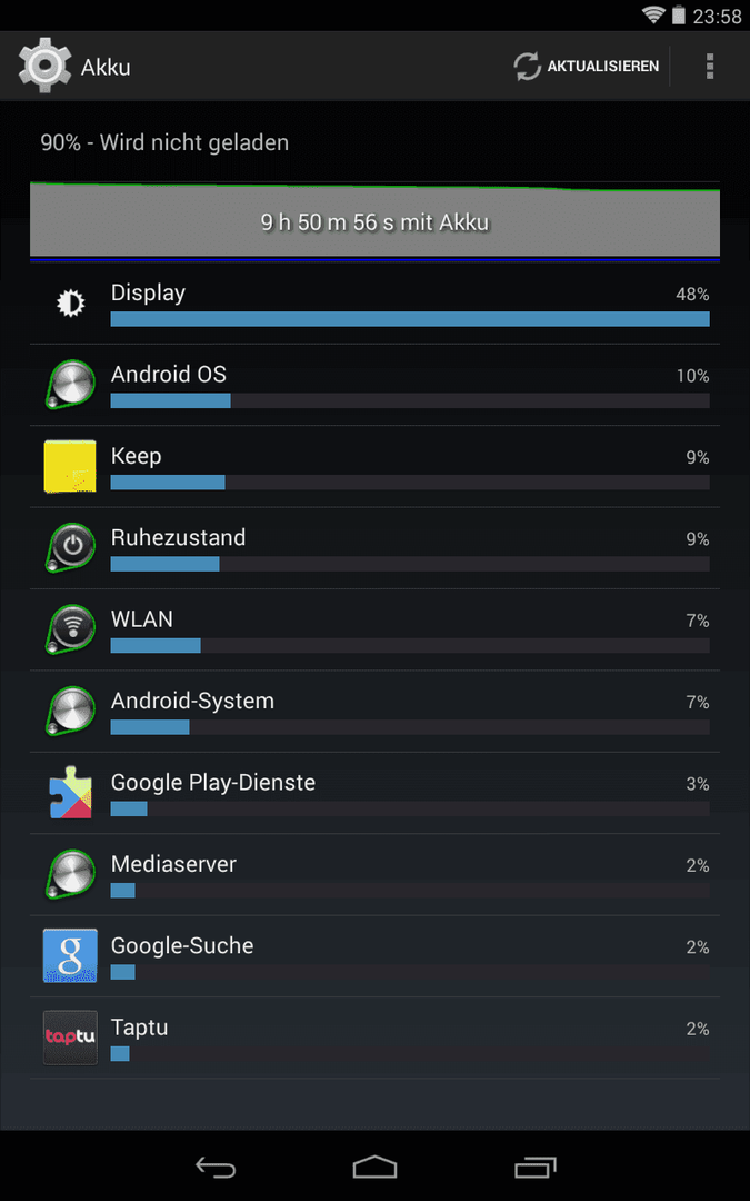

Ja, ich habe die Geräte schon mehrmals neu gestartet. Da Keep auf beiden Geräten so hungrig ist, scheint doch aber etwas mit dieser App nicht in Ordnung zu sein, oder könnte es an irgendwelchen Geräteeinstellungen zu tun haben, die ich noch nicht entdeckt habe?
Auf meinem Nexus 7 sieht es im Moment übrigens so aus:

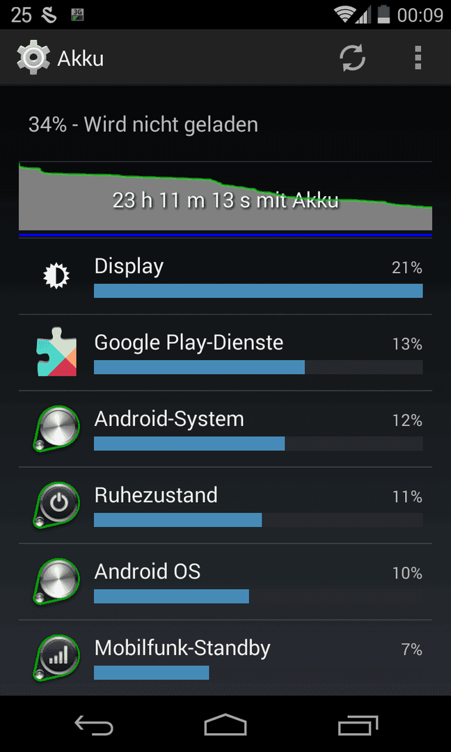

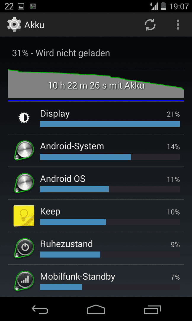

Also... gestern Abend habe ich einfach mal Google Now ausgeschaltet (bei fast vollem Akku). Heute tauchte Keep schon überhaupt nicht mehr bei den Stromverbrauchern auf. Ich verstehe den Zusammenhang zwar nicht, aber Keep verbraucht ganz offensichtlich viel mehr Energie, wenn man Google Now eingeschaltet hat.
Und dann muss ich einsehen, dass Google Now wirklich extrem am Akku saugt.
Gestern war der Akku nach rund 10,5 Stunden nur noch zu 31% geladen. Nach Deaktivierung von Google Now verbleibt mir heute ungefähr die gleiche Akkuladung - jedoch erst nach mehr als 23 Stunden! Der Akku hielt jetzt also rund doppelt so lange. Das finde ich schon krass. Zum Vergleich hänge ich nochmal die Screenshots von gestern und heute an.
Ich habe mich nun entschlossen, Google Now nicht wieder einzuschalten. Es hat mich mit seinen Funktionen eh nicht besonders überzeugt. Ein Akku, der länger durchhält, ist mir da viel wichtiger. Und Keep kann ich weiter nutzen.
Vielen Dank, dass ihr mir bei der Lösung des Problems geholfen habt!!! :thumbup:
