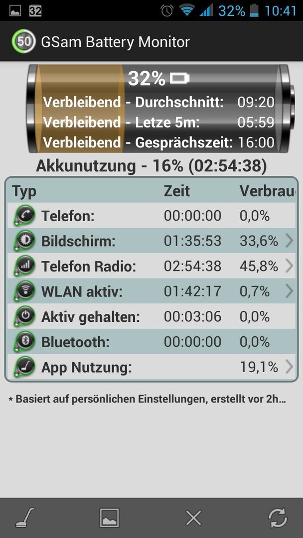

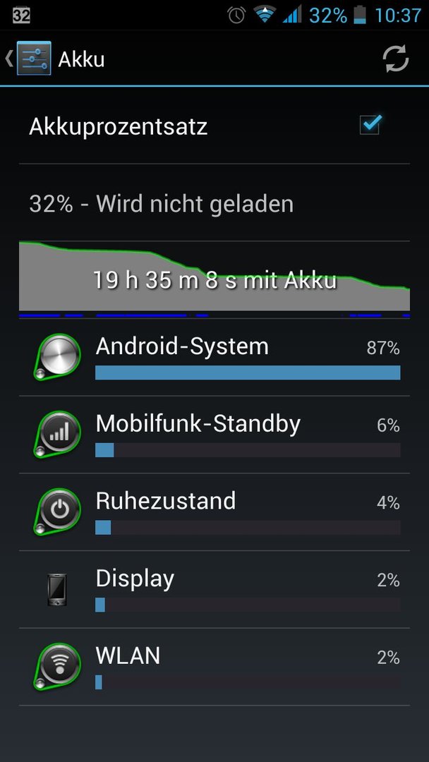

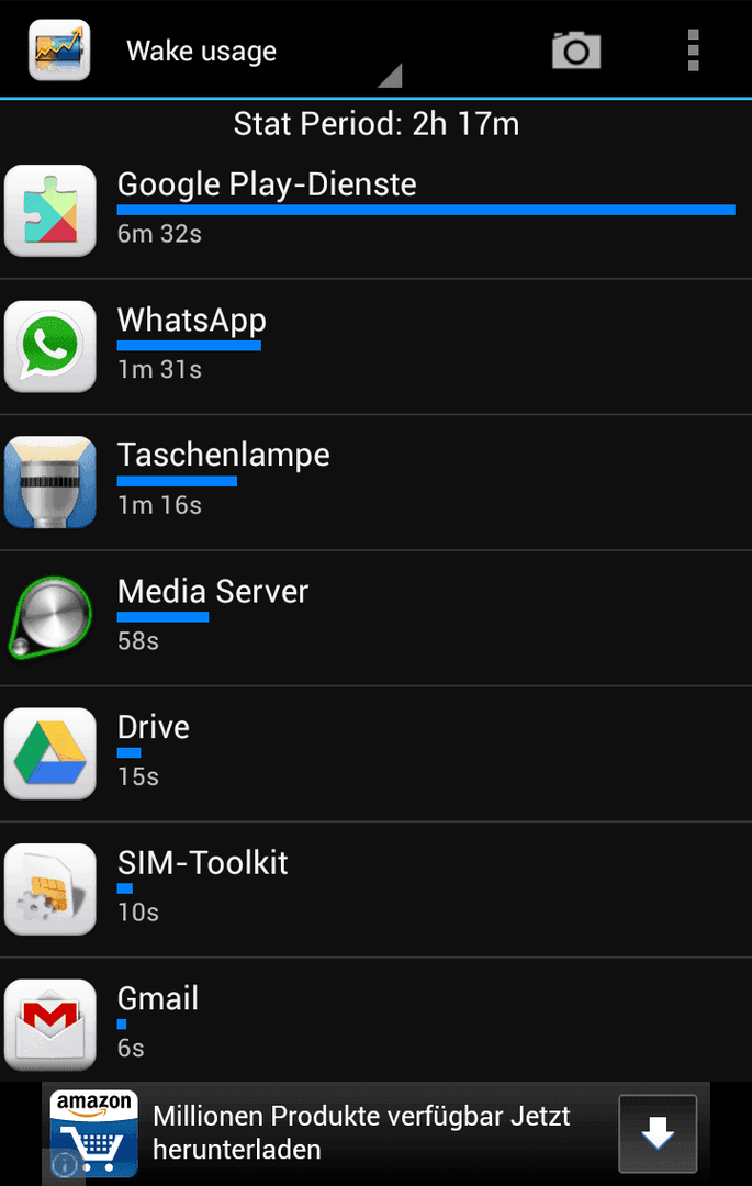

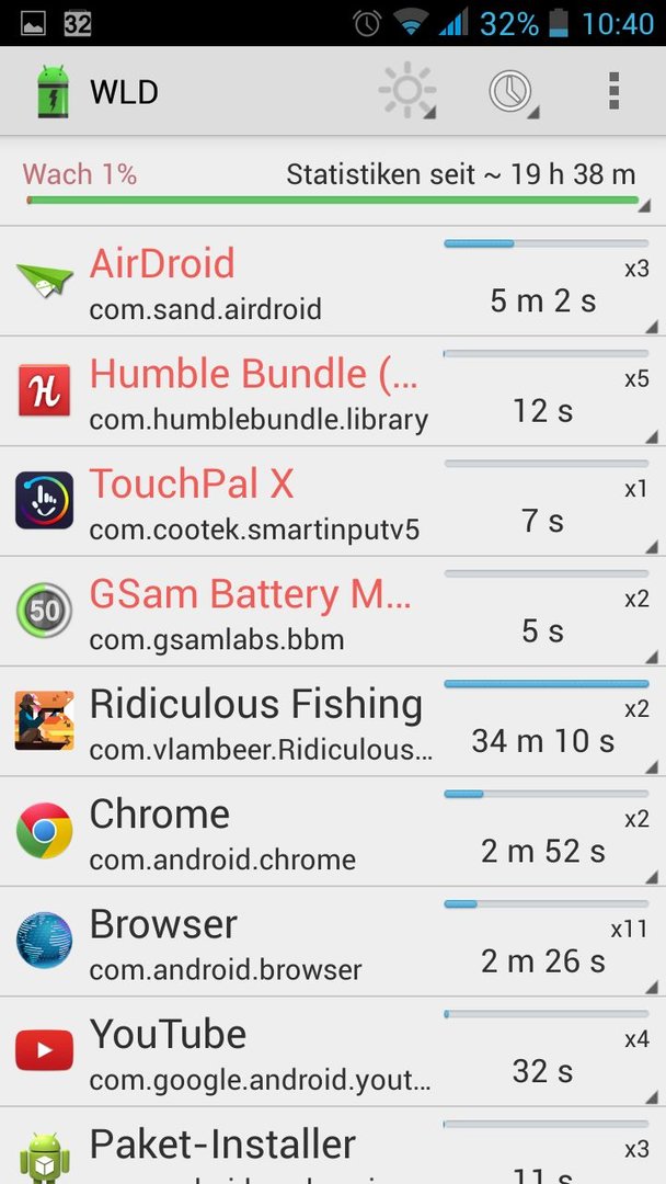

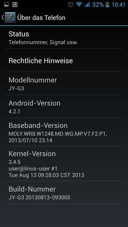

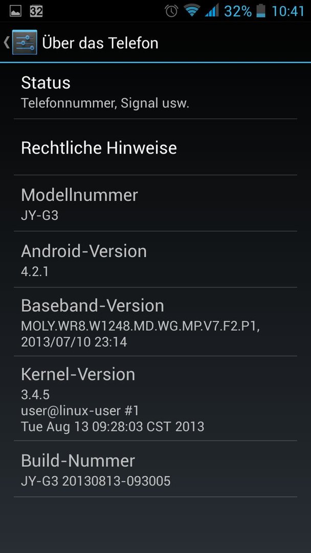

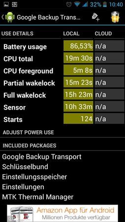

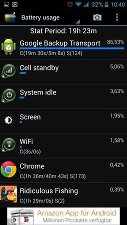

Ich bin langsam echt am verzweifeln, der Akku zeigt noch 32% an und 87% davon geht auf das Konto vom Android-OS. Besitze das Jiayu G3T mit 3000 mAh und Android 4.2.1 gerootet und Linux Kernel. Was ich bisher schon alles gemacht habe:
- Alle Hintergrundsynchronisationen wie Email, GPS-Standortbestimmungen, Google-Play automatische Updates der Apps etc. deaktiviert und auch den Verlauf gelöscht
- Im Taskmanager die laufenden Anwendungen angesehen und nichts ungewöhnliches feststellen können
- Automatische Helligkeitseinstellung
- Mit Android Assistant den Chache-Speicher und System-Verlauf gelöscht
Mir ist trotz allem aufgefallen, dass die Ram-Auslastung oft bei 600 - 700 liegt, obwohl ich nichts aktiv nutze. Komischerweise zeigt die GSam Battery Monitor App auch andere Ergebnisse an als die Battery Usage App. Laut GSman Telefon Radio 45,8% (obwohl ich kein Radio gehört habe und über 2. Stunden woher kommt das?) und Bildschirm 33,6%... Die Battery Usage App hingegen macht Google Transport Backup mit 86,53 als Übeltäter aus und Display nur mit 1,95% und Telefon mit 5,06%. Von Telefon Radio steht da gar nichts...
Was mir bei der Battery Usage App besonders ins Auge gesprungen ist:
- Full Wakelock 15h 23m
Also muss irgendetwas mein Handy immer wieder aufgeweckt haben, auch über Nacht? Wakelock Detector hatte ich die Nacht auch laufen und zeigt eine Wach-Statistik von 1% an, was dann ja ein Gegenspruch zum Fall Wakelock 15h 23m wäre, oder nicht?
Ich hatte sogar 1 Stunde und 30 Minuten Ridiculaus Fishing gespielt und die 1:30 sollen gerade einmal 0,39% laut Battery Usage vom Akku gezapft haben??
Bin mit meinen Latein echt am Ende und mehr als verwirrt =/ Wäre für jede Hilfe echt dankbar...

Vorgestern gab es wohl ein neues Update, seit dem spinnen die Google-Dienste. Ich habe jetzt alle Google-Dienste deaktiviert und Nachts nur 1% Akku-Verlust. Android OS hat sich wieder eingepegelt und Google taucht nicht mal ansatzweise in der Statistik auf. Das deaktivieren bzw. löschen der Google-Dienste ist zwar supoptimal, aber für meine derzeitigen Ansprüche völlig ausreichend.
