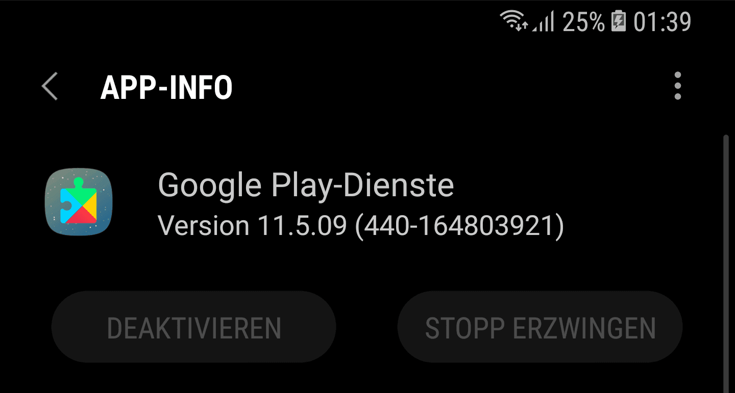

könnte bitte trotzdem jemand, der ein S8 mit letzter originaler Firmware nutzt, mal seine ID der installierten google play services-Version hier posten?
Zu finden unten Einstellungen-Apps- Google Play Dienste und dann oben die komplette Zahlenfolge
Danke im Voraus
Bitteschön
Reaktionen: TheMissingLink
Nochmals herzlichen Dank dafür, mit dem direkten Nachfolger bin ich jetzt endlich wieder auf normalem Stand. Alles wird synchronisiert und der Verbrauch an Daten sieht momentan auch gut aus. Mit der von dir geposteten Version war hier keine Installation möglich aber der Nachfolger ging dann. Nach wie vor ist mir völlig rätselhaft, was da passiert ist. Ich habe ein zweites altes Handy und mit dem wird ständig experimentiert aber hier auf dem S8 nicht, das ist mein Daily driver.

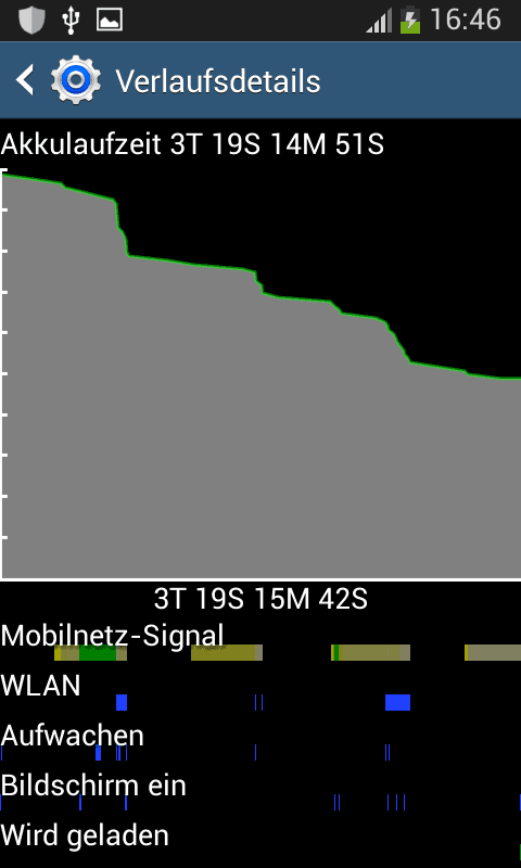

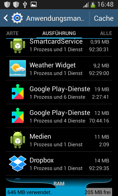

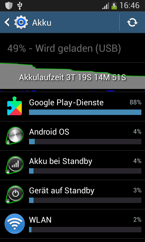

Steffl schrieb:
auf meinen Samsung Galaxy S3 mini (GT-18200N) mit Android 4.2.2 habe ich seit ein paar Wochen die Google Play Dienste als großen Verbraucher. Was könnte der Grund hierfür sein? Ist es auch normal, dass die Google Play Dienste im Anwendungsmanager zweimal erscheinen?
Gruß StefanAnhang anzeigen 578447 Anhang anzeigen 578448 Anhang anzeigen 578449
Ist bei mir genauso, auch Android 4.2.2. und auch bei mir seit Juni ca. 70-90 % Akkuverbrauch durch Googe Dienste. Und auch bei mir erscheinen
die Dienste doppelt im Anwendungsmanager.
