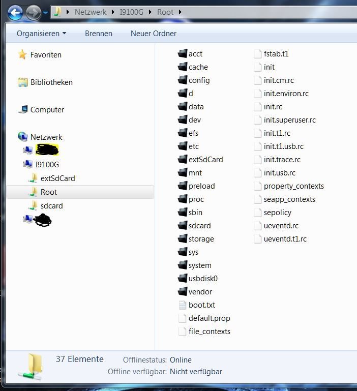

nach dem ich mir die Finger fuselig gesucht habe, um über Windows 7 auf Android-Tablet und umgekehrt zugreifen zu können, habe ich selbst eine Lösung gefunden, die in beiden Richtungen funktioniert:smile:
Als App wird auf dem Tablet nur der ES Datei Explorer benötigt, auf dem Windows 7 Rechner nur der Windows-Explorer.
1. Mit Android auf Windows 7 als Laufwerk zugreifen:
- "ES Datei Explorer" auf dem Tablet starten.
- Unter "Netzwerk"->"LAN" unten die "Durchsuchen"-Lupe antippen.
- Nach erfolgreicher Suche wird ein PC-Symbol mit entsprechender IP-Nr. angezeigt.
- Nach antippen des PC-Symbols müsst ihr einmalig euren "Windows Benutzernamen" und eurer "Windows Kennwort" eingeben.
- Nun habt ihr Zugriff auf alle von Windows 7 freigegebenen Laufwerke und Benutzer, z.B. Laufwerk C: wird als C$ dargestellt und unter Users kommt ihr an eure eigenen Dokumente. Auch auf externe Festplatten am Windows-Rechner könnt ihr zugreifen.
2. Mit Windows 7 auf Android-Tablet zugreifen (das war der schwierigere Part):
- Unter "Werkzeuge"->"Remote-Manager" Einschalten antippen.
- Es wird eine IP-Adresse mit Portnummer angezeigt, z.B. "ftp://192.168.0.104:3721/".
- Den Windows-Explorer auf dem Rechner starten.
- Ds Symbol "Computer" mit der rechten Maustaste anklicken und "Netzwerkadresse hinzufügen" wählen.
- "Eine benutzerdefinierte Netzwerkadresse auswählen" anklicken und weiter.
- Als "Internet- oder Netzwerkadresse" die vom ES Datei Explorer angezeigte IP-Adresse mit Portnummer eingeben, z.B. "ftp://192.168.0.104:3721/" und weiter.
- Haken hinter "Anonym anmelden" und weiter.
- Es wird noch mal gefragt, wie die Netzwerkadresse heißen soll. Hier steht nur die reine IP-Adresse drin, z.B. "192.168.0.104". Fertig stellen.
- So, nun habt ihr Zugriff auf die Laufwerke und Verzeichnisse auf eurem Android-Tablet.
- Im "Remote-Manager" auf dem Tablet könnt ihr unter "Einstellungen" unter anderem auch wählen, welches Root-Verzeichnis gewählt erden soll. Wenn ihr dort als Verzeichnis nur den Backslash wählt (also "/"), dann kommt ihr an alle Verzeichnisse, also interne und externe SD ran.
So, ich hoffe, es hilft dem einen oder anderen. Mir hat dieses Forum auch schon das eine oder andere Mal geholfen.
Ciao Matt
