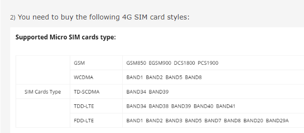

hättest Du vielleicht mal ein Foto davon?
Bitteschön:
Diese Antenne war mit dabei:
Quelle https://www.joyingauto.eu/blog/post/how-to-solve-the-4g-problem-on-joying-head-unit/
Vllt. hilft die Anleitung ja auch bei deinem Klyde, die Hardware ist ja oft ähnlich bei den beiden Herstellern. Bei mir lief es auf Anhieb. War jetzt nur das einzige Foto von der Antenne, das ich finden konnte.
genau so ein Modem hat mein Klyde KD2000 auch, vielleicht habe ich ja bei den Einstellungen was falsch gemacht.
Ist aber auch egal, Klyde hat mit den Preis für das Modem komplett erstattet und wenn man keine SIM einlegt, stört es auch nicht weiter...
aber bei Deinem ist ja auch sehr genau definiert, welche SIM damit funktioniert:
