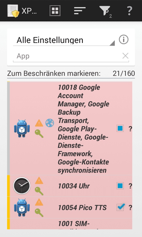

Sperre den Google Transport Dienst usw. da werden die Location auch für andere Apps ausgelesen.
Reaktionen: mj084
Ich glaube Speziell der Google Play Dienst das für andere Apps als Programm Bibliothek benutzt wird macht auch eine Abfrage von der Location
und kann von anderen Apps abgerufen werden.
Und das findet man bei XP unter der Sammelgruppe Google Transport Dienst und Google Framework Diensten. (Siehe Bild)
Habe mich da auch schon gewundert das manche Apps keinen Fake Standort ausgegeben haben z.b. Shazam
das ohne den Google Play-Dienst auch nicht mehr Korrekt Funktioniert.
Nachtrag:
Kleine Fehler eingeschlichen Das ist natürlich der Google Play-Dienst nicht der Google Framework-Dienst.

Super Danke :)
Erklärst Du mir noch was die drei "Zustände" der Auswahl-Kästchen bedeuten?
Also Häkchen, Ausgefüllt und Fragezeichen.
Und warum gibt es immer zwei Auswahl-Kästchen?
Vielen Dank!
Häckchen bedeutet die Kategorie wird komplett gesperrt. Ausgefüllt bedeutet, es sind einige Elemente gesperrt.
Das Blaue Quadrat bedeutet das ein oder mehre Berechtigungen gesperrt sind aber nicht alle.
der Blaue Hacken bedeutet von der App sind alle Berechtigungen gesperrt
Fragezeichen bedeutet wenn eine Berechtigung von der App benutzt wird eine Abfrage kommt ob man das sperren will oder nicht.
