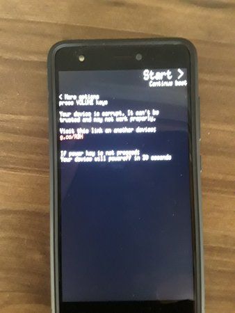

Hallo zusammen, gerade versucht das Update durchzuführen, leider geht jetzt gar nichts meht. Was kann ich tun. Siehe Fehlermeldung.

melnik schrieb:
... Hier scheint eher eine schwächelnde Wlan Verbindung vorzuliegen.
Mh, andere große Downloads funktionieren mit der Verbindung. Das einzige was noch nie funktioniert hat, sind die Ota-Updates für's X Pro.
Also wieder flashen.
Bei Fritzboxen im Gäste-WLAN funktionieren die OTA-Downloads von BQ defintiv nicht.

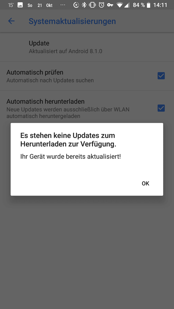

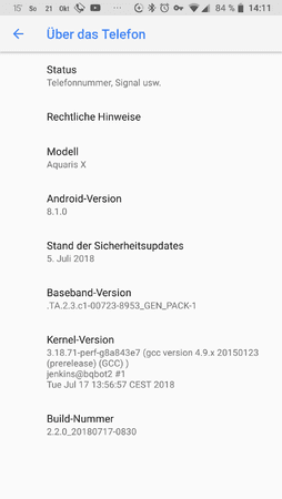

Hallo zusammen!
Ich warte - wie viele anderen auch - auch immer noch auf das Update via OTA.
Screenshots über den Versions- und Patchlevel im Anhang. Ist das normal, dass es für mein Telefon keine weiteren Updates OTA gibt? Seit dem Wechsel auf Oreo (wurde mauell von mir angestoßen, da es kein Auto-Update gab) gab es keine weitern automatischen Updates...ein Patch konnte ich im Juli manuell auslösen, doch seit dem nichts mehr...

@Ex_Apfel75 Wie oben schon geschrieben, wird das Update in Wellen ausgeliefert. Hab einfach noch ein bisschen Geduld.
@Ex_Apfel75 Bei mir das gleiche - warte weiter geduldig bis ich dran bin :1f605:
Beim letzten Update war ich bei den Ersten - nun muss ich wie andere auch warten.
Wir haben jetzt so lange gewartet da kommt es auf ein paar Tage nicht mehr an.:1f60e:

@wolder
Das sollte eigentlich keinen Einfluss haben, da die Entscheidung wer das Update bekommt nicht vom Gerät abhängig ist, aber ich war neugierig und habe es probiert:
1) Suche nach Updates -> Kein Update verfügbar
2) Daten der App "BQ On" gelöscht
3) Daten der App "BQ Services" gelöscht
4) Handy neu gestartet
5) Suche nach Updates -> Kein Update verfügbar
Reaktionen: wolder
