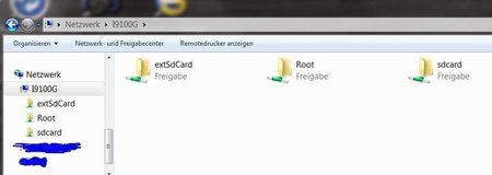

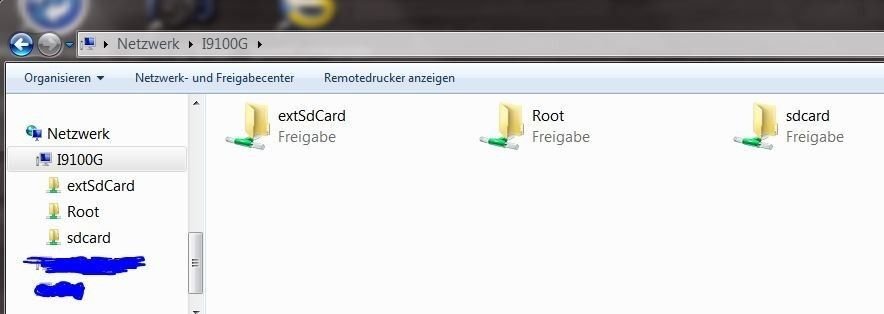

bei mir im Netzwerk sind meine SD Karten als Windows Netzlaufwerke Freigegeben sogar Root zugriff habe ich über Windows :flapper:

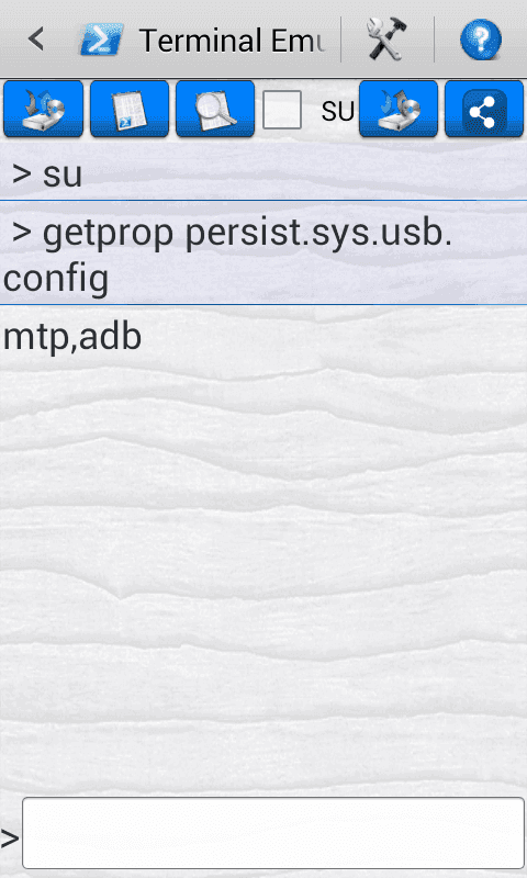

Hallo DAD214, nachdem das ja bei dir per MTP Device so gut klappt (dein Post im SoD Thread): könntest du bitte in der Terminalkonsole mal nachschauen wie die Einstellung für den USB Port ist?
su
getprop persist.sys.usb.config
hoffe das ist richtig so
und was kommt bei dir da raus ?
@DAD214: Genau das Gleiche - vielen Dank.
Mittlerweile gehts auch wieder. Es war glaube ich die Kombo aus
1) zunächst per "setprop persist.sys.usb.config mtp,adb"
daraufhin wurden mehrere Geräte wieder erkannt - das MTP Device wurde aber nicht so recht installiert....
2) im Dialer *#7284# eingeben und dann UART auf Modem stellen sowie USB auf PDA (auch noch mal draufklicken wenn bereits angewählt), Home drücken
evtl. 3) einmal den Massenspeichermodus angewählt und verbunden und dann wieder getrennt bei angeschlossenem Kabel
danach kam mal die Meldung die MTP Applikation würde neu gestartet und seitdem funktioniert wieder alles - auch nach Reboot des Telefons und an anderem Computer.
Ich nehme schon an dass über das "setprop" hinaus noch intern Parameter gesetzt wurden von denen ich keine Ahnung habe aber - wat solls: nun funktioniert es wieder.
