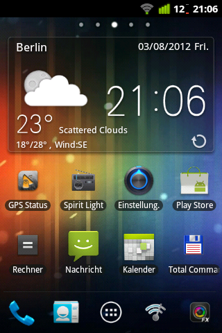

Bei der designerischen Gestaltung des Homescreens ist jedoch eine Frage aufgetaucht: Ich verwende das Google News Widget für die Wetteranzeige. Dieses Widget hätte ich gerne in einer transparenten Darstellung. Jetzt habe ich sämtliche Einstellungen mit den entsprechenden Submenüs durchgesehen aber keinerlei Einstellmöglichkeiten gefunden um hier eine Transparenz einzustellen. Komischerweise hat das Musikplayer - Widget schon eine Transparenz "ab Werk".
Gibt es einen Weg, das Google - Wetterwidget doch mit einstellbarer Transparenz zu versehen?
Dieter
Ich fürchte eher nicht. Da wirst du ein anderes widget suchen müssen.
Ahem... Ich favorisiere übrigens den Go Launcher Ex incl. passendem Zubehör. Das sieht dann so aus:
