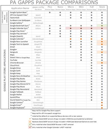

PA-GOOGLE APPS für KK 4.4.x von TKruzze
Da die PA-GOOGLE APPS von
TKruzze auf XDA nicht mehr zur Verfügung stehen für diese Rom, habe Ich sie mal für euch hochgeladen!!
[GAPPS][KK][4.4.x][08.03.2015] PA-GAPP´s
https://onedrive.live.com/redir?resid=4ab0d7b7be9e1cb9!783&authkey=!AICXxLrJ8caCJZw&ithint=folder%2czip
Verfügbare Pakete:
pa_gapps-modular-pico-4.4.4-20150308-signed.zip
pa_gapps-modular-pico(uni)-4.4.4-20150308-signed.zip
pa_gapps-modular-nano-4.4.4-20150308-signed.zip
pa_gapps-modular-micro-4.4.4-20150308-signed.zip
pa_gapps-modular-mini-4.4.4-20150308-signed.zip
pa_gapps-modular-full-4.4.4-20150308-signed.zip
pa_gapps-stock-4.4.4-20150308-signed.zip
pa_emojikeyboard-module-4.4.4-20140620-signed.zip
pa_googlecamera-module-4.4.4-20150106-signed.zip
pa_googlekeyboard-module-4.4.4-20141214-signed.zip
pa_chrome-module-4.4.x-20140208-signed.zip
Reaktionen: Rhonin und andy-pmbh
