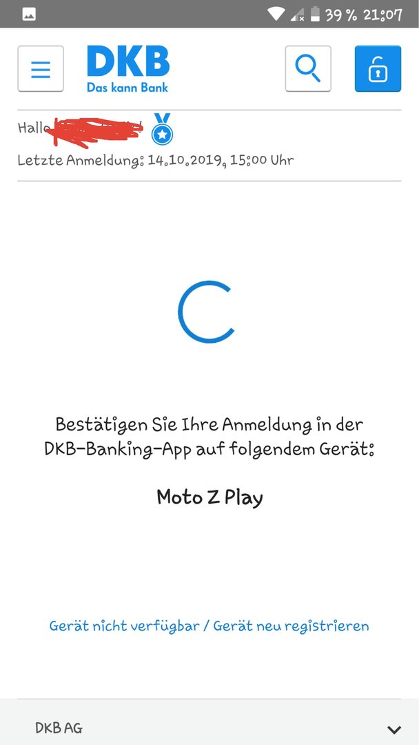

Seit dem update für PSD muss ich immer eine Tan erzeugen um in die App zu kommen.
Wenn ich es nicht mache dreht sich der Kreis unendlich.
Hat jemand das selbe Problem?
Moto Z Play.
Unlocked Bootloader.
Magisk installiert.
Ich habe das Gerät auch schon resetet ohne magisk und root.
Aber leider immer noch das selbe Problem.

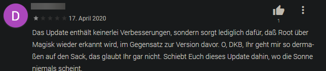

Ich bin der Meinung, dass es seit dem Update dieses Problem bei mir gibt, hat das wer auch?
Ich fand eine Bewertung im Store diesbezüglich
@badboy69 Was für Probleme sind das denn bzgl. root? Entweder startet die App erst gar nicht oder es wird ein Hinweis eingeblendet.
Aber diese App scheint überhaupt keinen root-Check zu haben.
