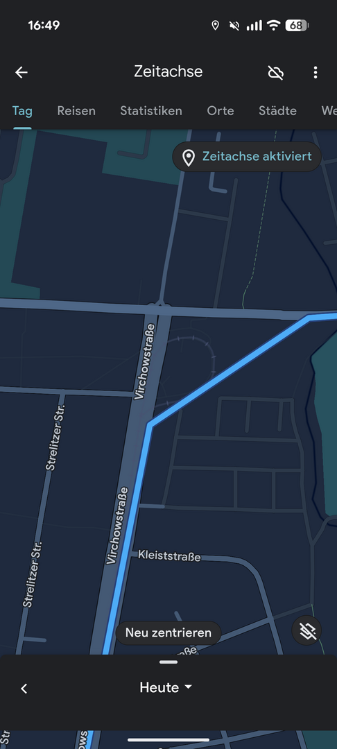

Polarsteps, Blitzer.de, Flow, gibt so viele. Schau doch mal selber unter Zeitachse unter Maps. Oder wie erklärst du das. Das ich mit einem Auto über die Straßebahnhaltestelle fliege? Sag ja die meisten checken es halt nicht.
Und bitte nicht wieder sende dein Handy ein es ist defekt. Das habe ich bei. 4Xl und 9 pro XL gemacht hat nicht geholfen.
Also die Zeitachse wäre da für mich gar kein Indikator, da hier nicht klar ist, wann und in welcher Frequenz die Position erfasst wird. Lass mal was mitlaufen, das eine KMZ oder GPX aufzeichnet.
Reaktionen: Lux73 und schinge
Die Zeitachse bei meinem Xiaomi Mi 11 lIte 5G und meinem CMF Phone 1 zeigen die gleichen Sprünge in der Zeitachse. Ist ja auch ziemlich logisch, denn wenn da nonstop die genaue Position aufgezeichnet würde, wäre bei allen Geräten der Akku recht schnell leer.

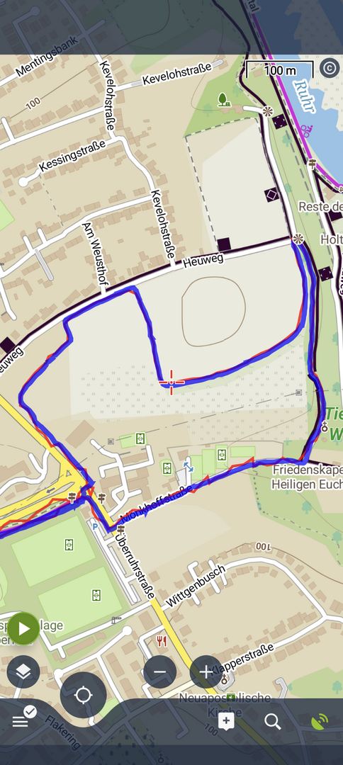

Ich bin habe gerade eine kleine Runde mit dem Hund gedreht und die Strecke aufgezeichnet. Sowohl mit dem Pixel 10 Pro (mit Locus Map) , als auch mit meiner Garmin Fenix 8.
Kurz es gab keine wesentlichen Unterschiede.
Pixel: 3,3km, Fenix 3,24km
Die Tracks sehen so aus (rot: Pixel, blau: Fenix)
Auch hier keine wesentlichen Unterschiede. Im unteren Bereich "zackt" der Pixel-Track etwas um der glatten Fenix-Route herum, hier habe ich das Pixel versuchsweise in Bein-oder Gesäßtache gesteckt. Ansonsten habe ich es in der Hand meines Uhrenarms gehalten.
