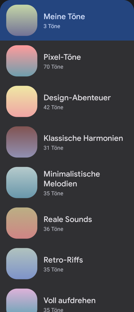

Bei WhatsApp kann man für Benachrichtigungen nur Klingeltöne auswählen und keine Benachrichtigungstöne. Das war schon Bei Android 11 so. Ist das schonmal jemandem aufgefallen?
@Ziggie so sieht es bei mir aus.
Wenn ich auf meine Töne gehe, kann ich sogar andere Files nehmen
Ja, so sieht es bei mir auch aus. Aber jetzt gehe doch mal auf auf "Pixel Töne"....da kannst Du ausschließlich Klingeltöne wählen, aber keinen einzigen Benachrichtigungston. Wer will sich schon bei jeder WhatsApp-Benachrichtigung einen langen Klingelton anhören?
Ich habe es so gelöst, dass ich die Nachrichtentöne über die App-Info einstelle und nicht über die Einstellungen bei WhatsApp.
Ich verstehe nicht, wieso Google das nicht behebt. Bei Samsung gibt es kein Problem.
Wenn ich keine App zwischen aktivieren und deaktivieren vom Bildschirm genutzt hab, ist dieses kurze aufflackern nicht, aber sobald ich eine App benutzt habe, ist das wieder da beim deaktivieren. Und dabei ist es wirklich egal, ob Whatsapp, Instagram oder z. B. Chrome.
@Ziggie Also wenn ich dort reingehen in den Ordner. Kann ich auch pling Popcorn etc. Anwählen. Das sind für mich keine Klingeltöne sondern Benachrichtigungstöne. Nun denn, du hast ja eine Lösung für dich gefunden.
Diese Lösung, die ich da habe, ist etwas umständlich. Aber wenn Du Benachrichtigungstöne wählen kannst, stimmt bei mir irgendwas nicht. Pling, Popcorn, etc. kann ich nämlich nicht auswählen. Das war genau das, was ich wissen wollte. Keine Ahnung, wie ich das nun ändern kann.
@Ziggie also dafür habe ich leider kein workaround für dich. Tut mir leid.
